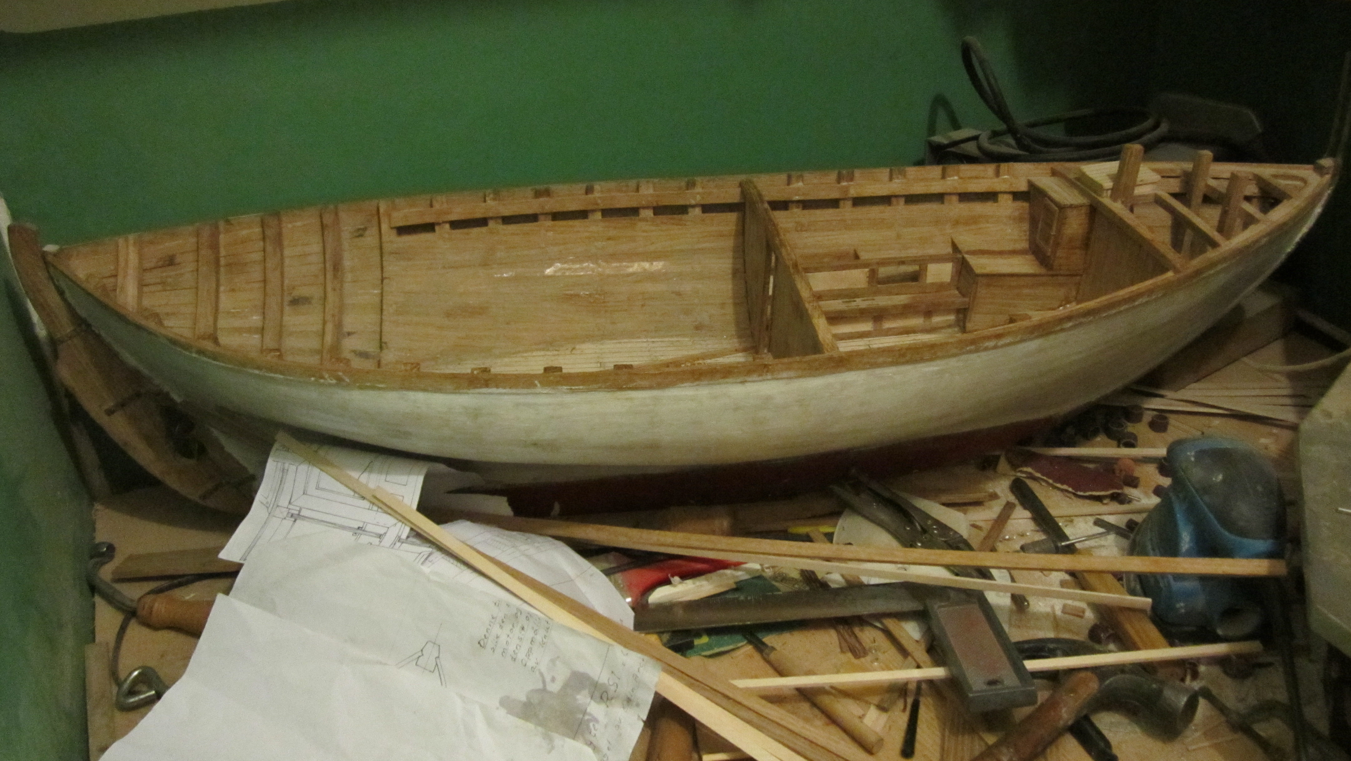

Men her har du et fullskalabilde..
Det blir ikke så nøyaktig siden avstanden er et stykke ifra.
Modellen er nå ca 104 cm lang fra roret til forstavn
Bredden er på ca 34,5 cm

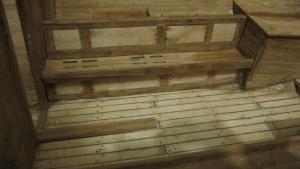

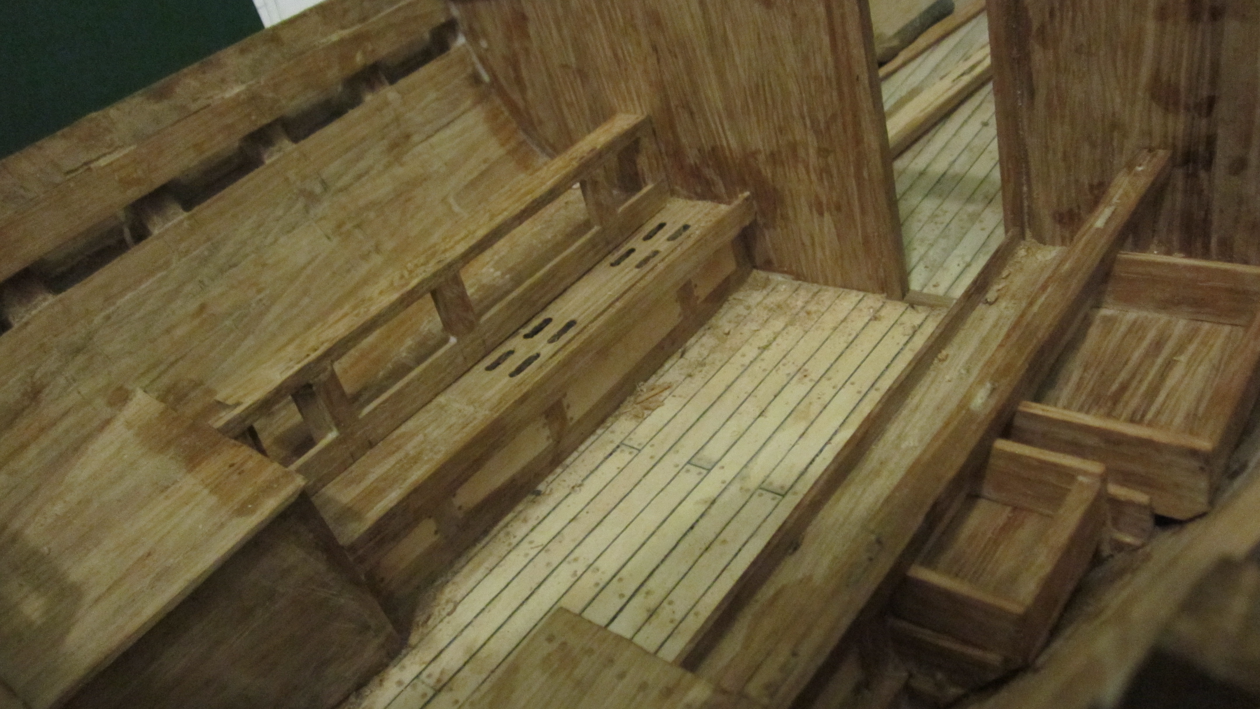

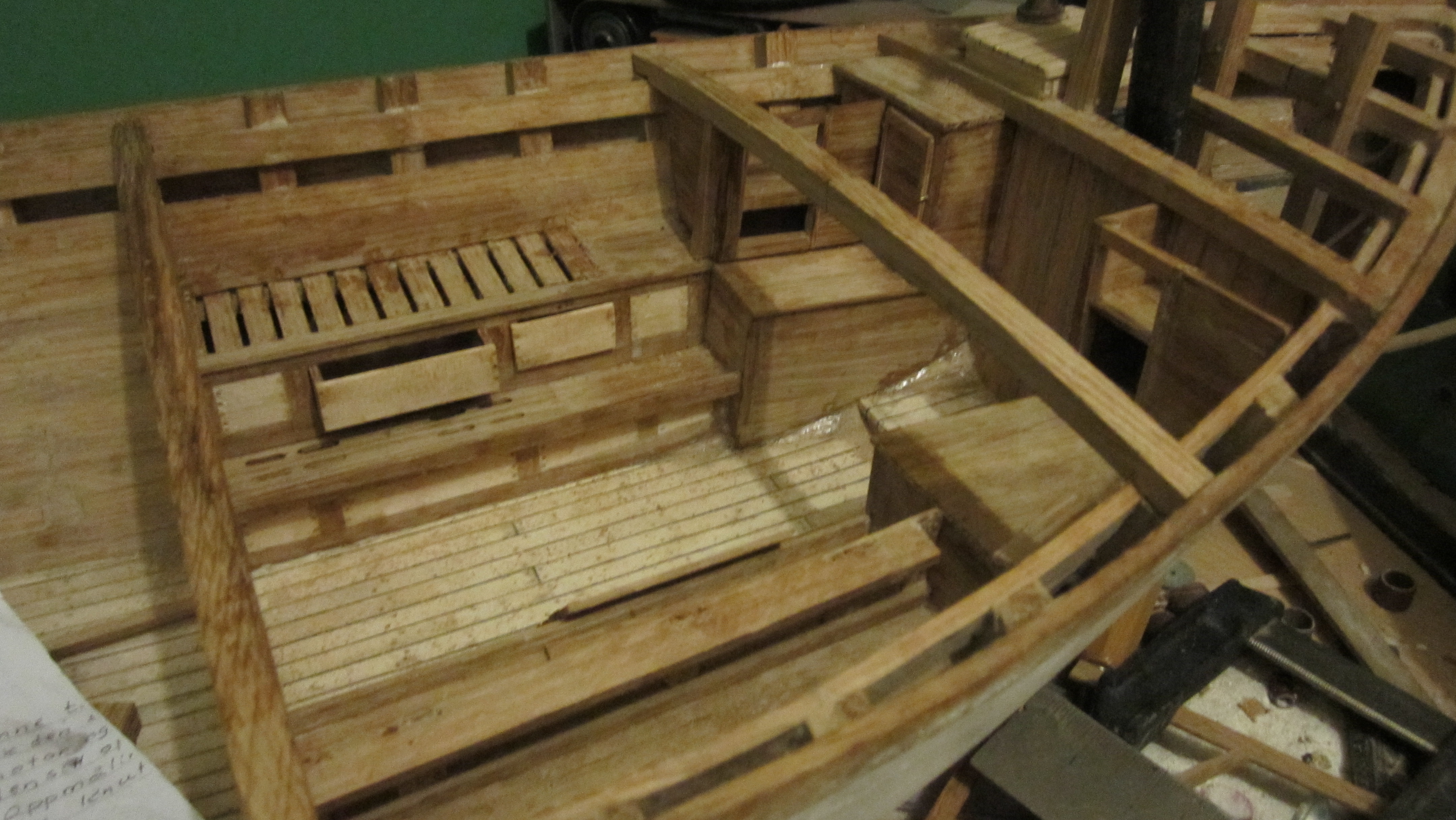

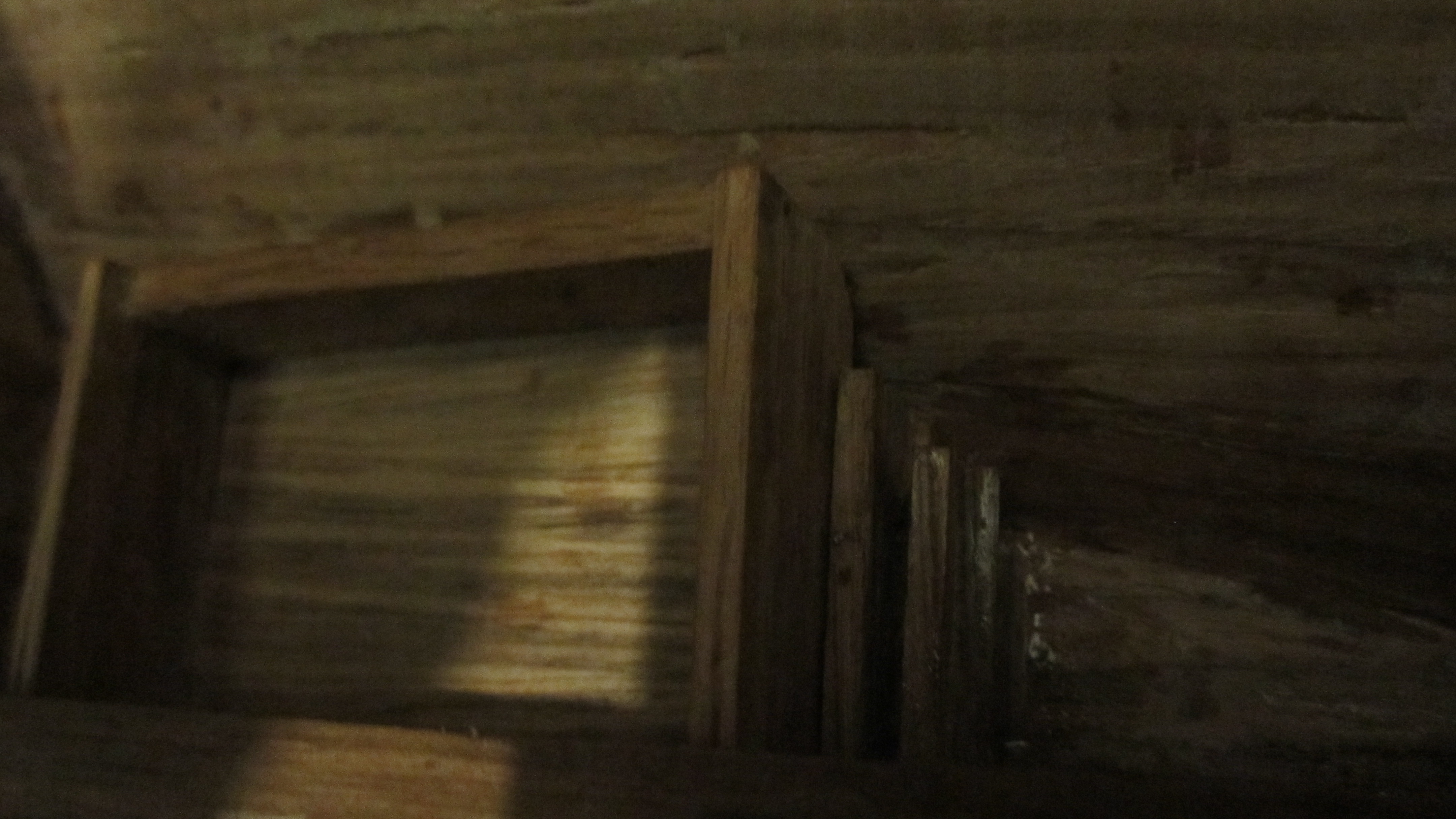

Ferdig med skuff nr 2.
Det er forskjell på skuffene på grunn av at veggen skråner innover mot baugen.
Lager ferdig skinnene til skuffene i morgen. + håndtak

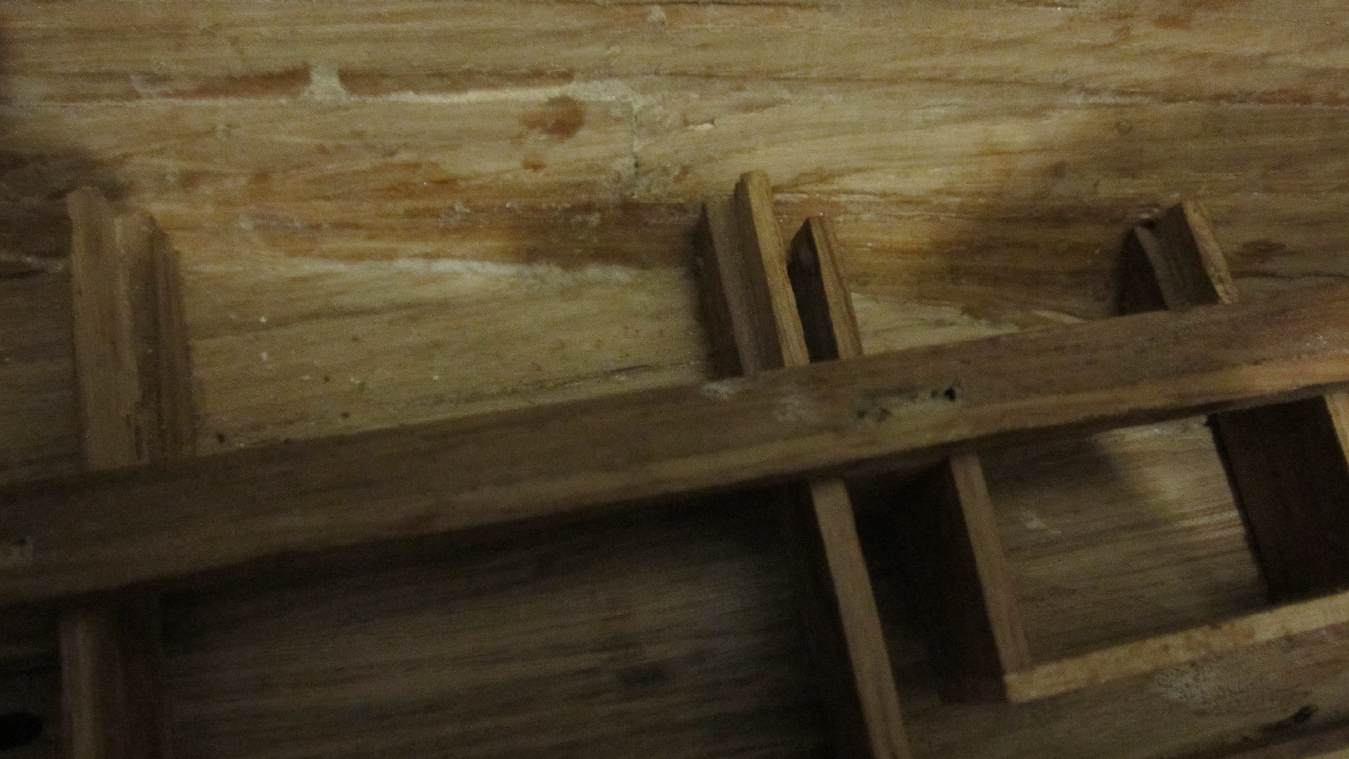

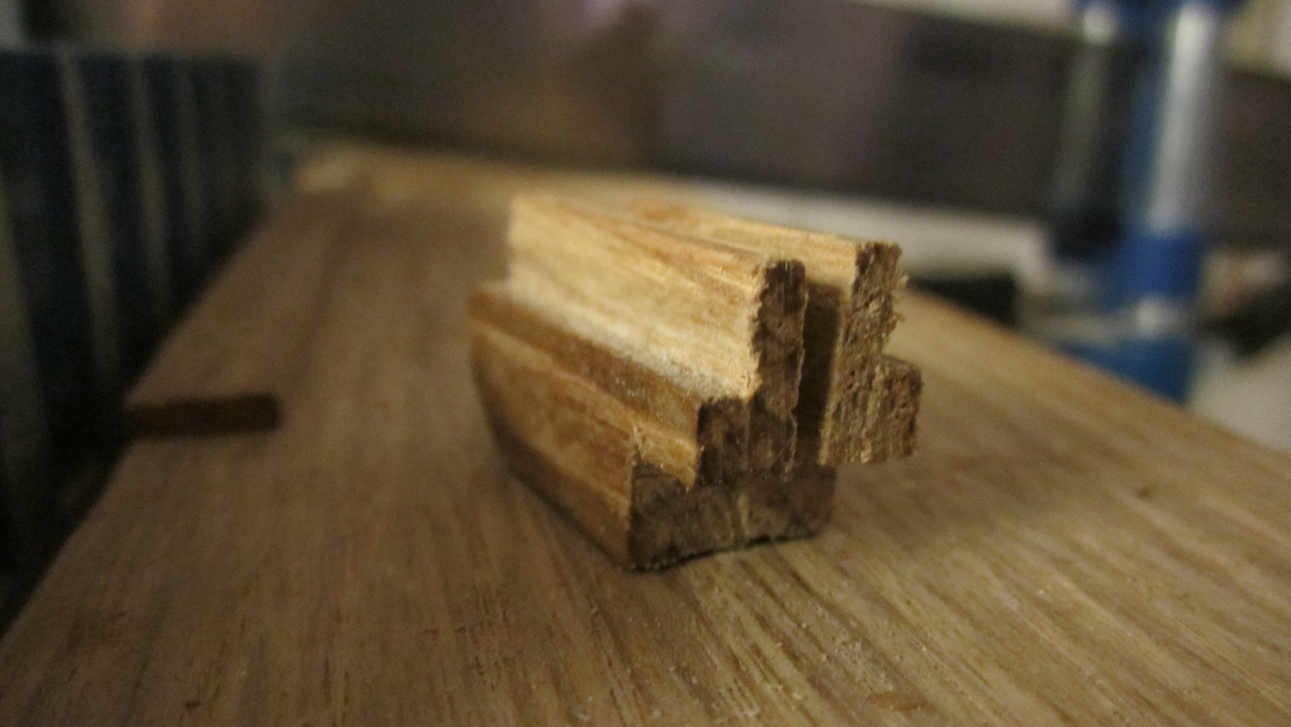

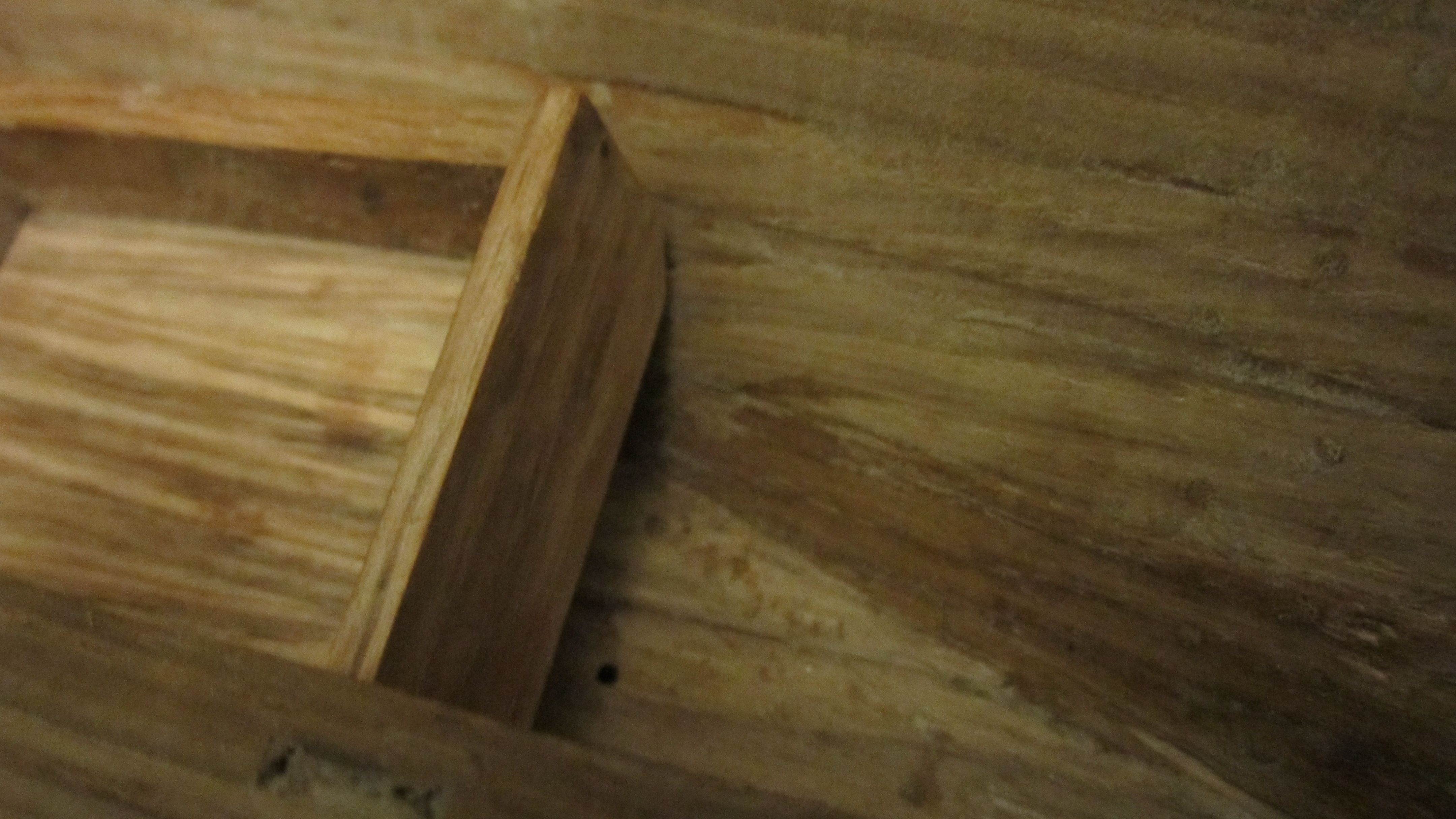

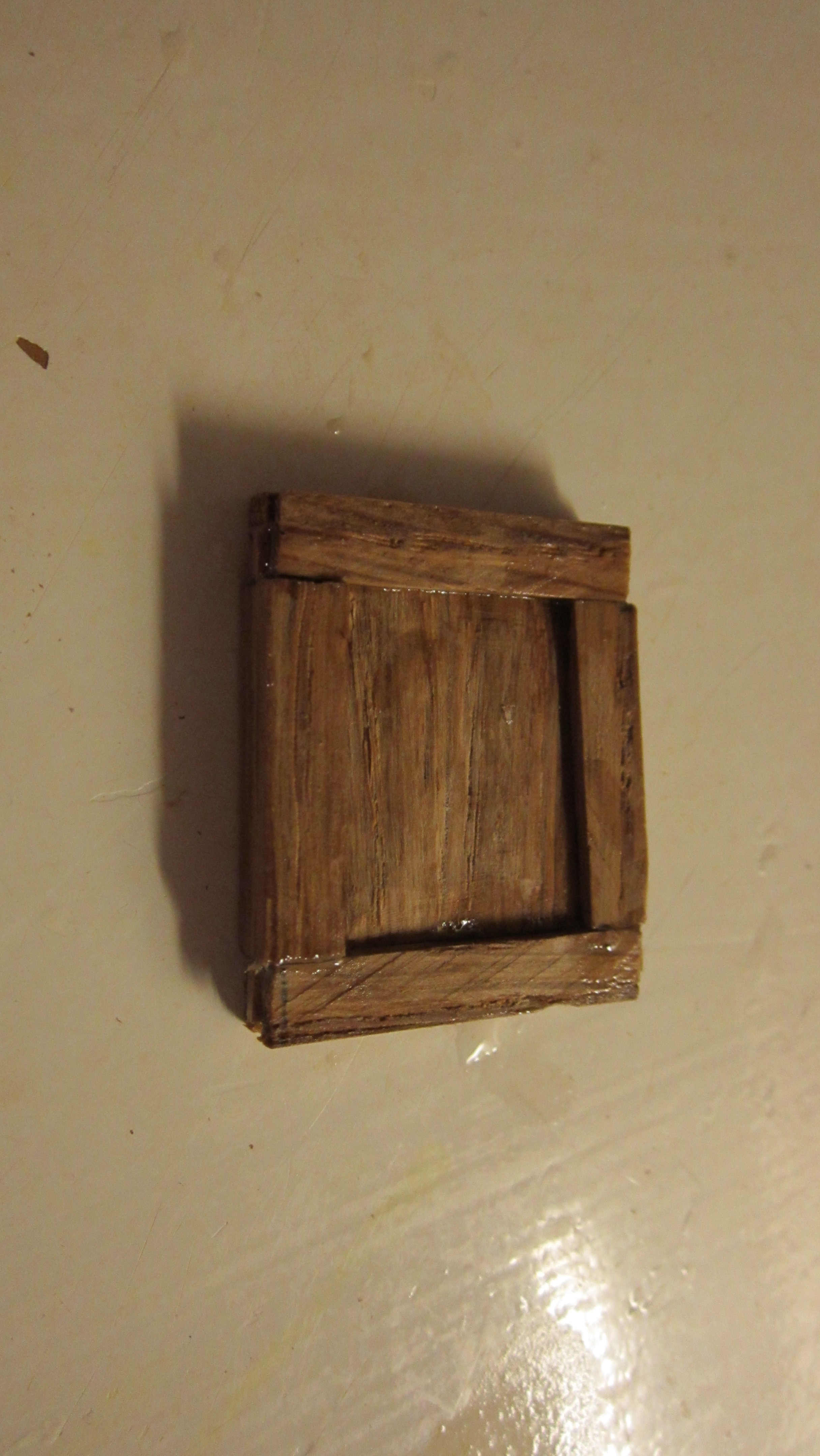

Fikk ferdig glidesporene til skuffene.
Gjorde det enkelt ved at jeg brukte en list som var like høy som mellom undekant skuff og sitteplassen. 10mm høy. Ved siden av den ble det festet en firkantlist på 6x6mm for å få noe å feste delen til skroget i. Oppå den listen limte jeg en list til på 10mm. Da fikk jeg automatisk et spor som kunnne brukes.
post-102329-0-04655800-1357419753_thumb.jpg post-102329-0-49554600-1357419763_thumb.jpg
post-102329-0-75605900-1357419787_thumb.jpg post-102329-0-61206400-1357419775_thumb.jpg
Så nå faller ikke skuffen ned når det er helt inne.

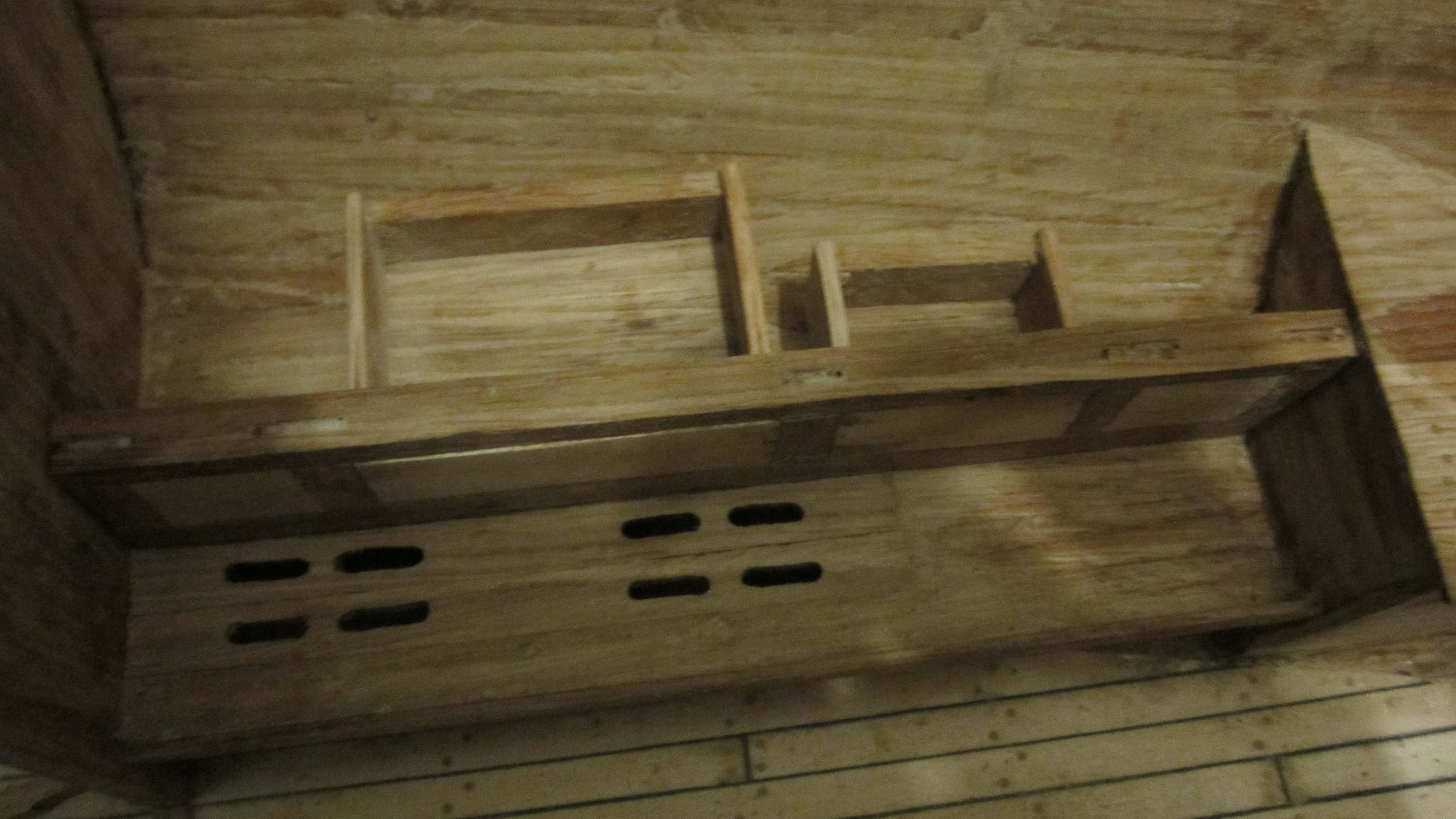

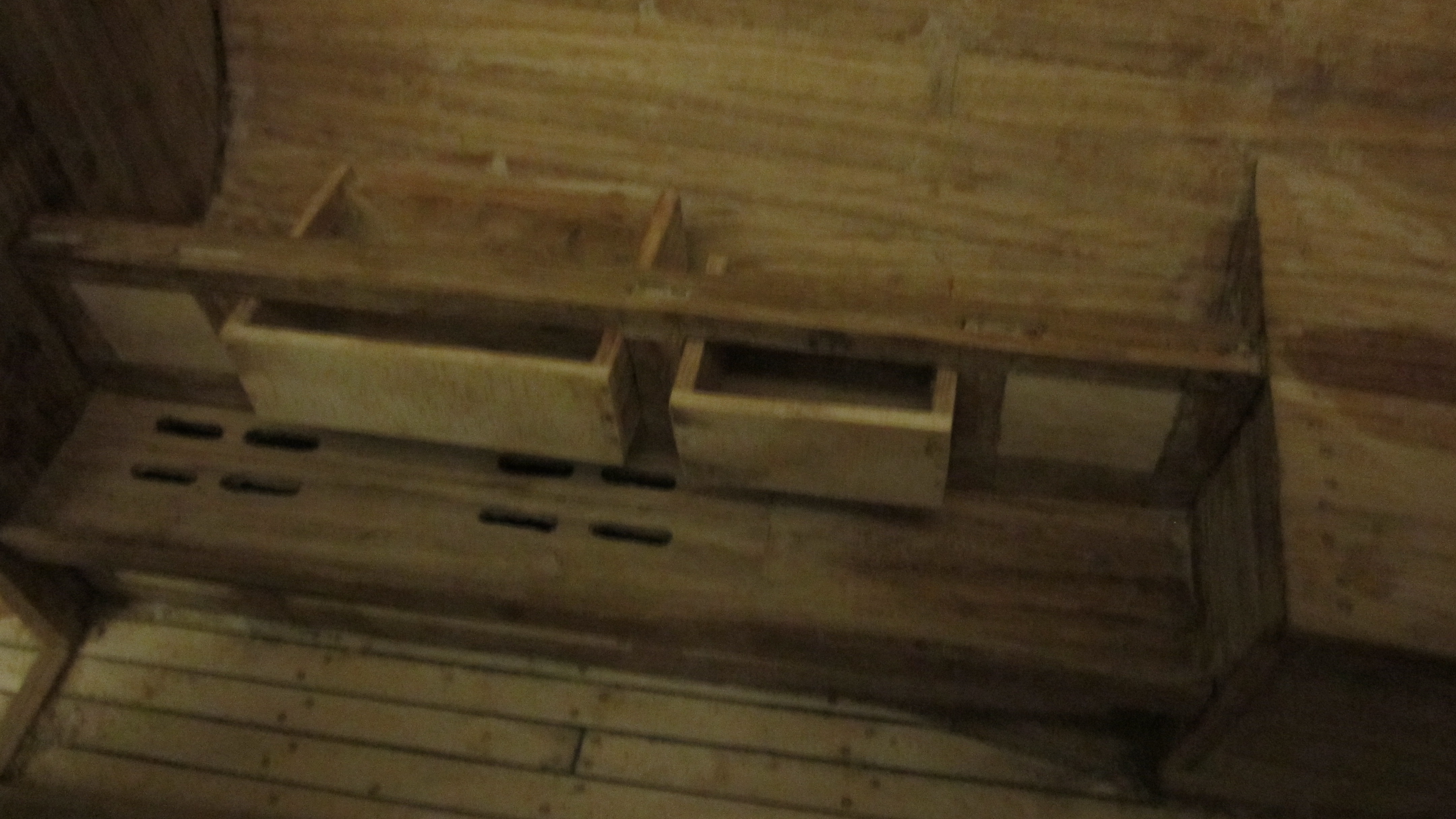

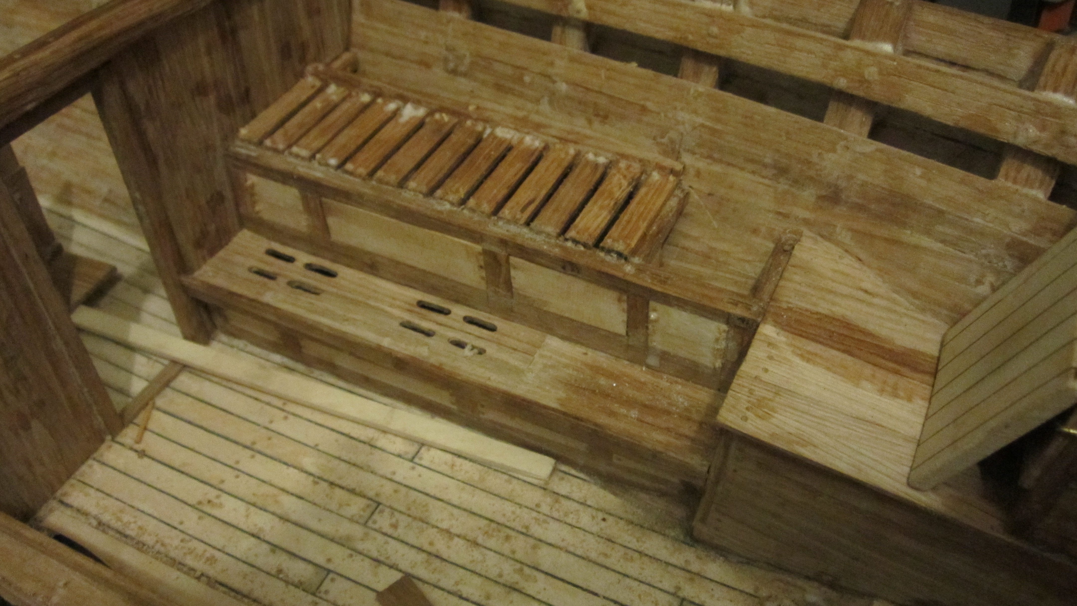

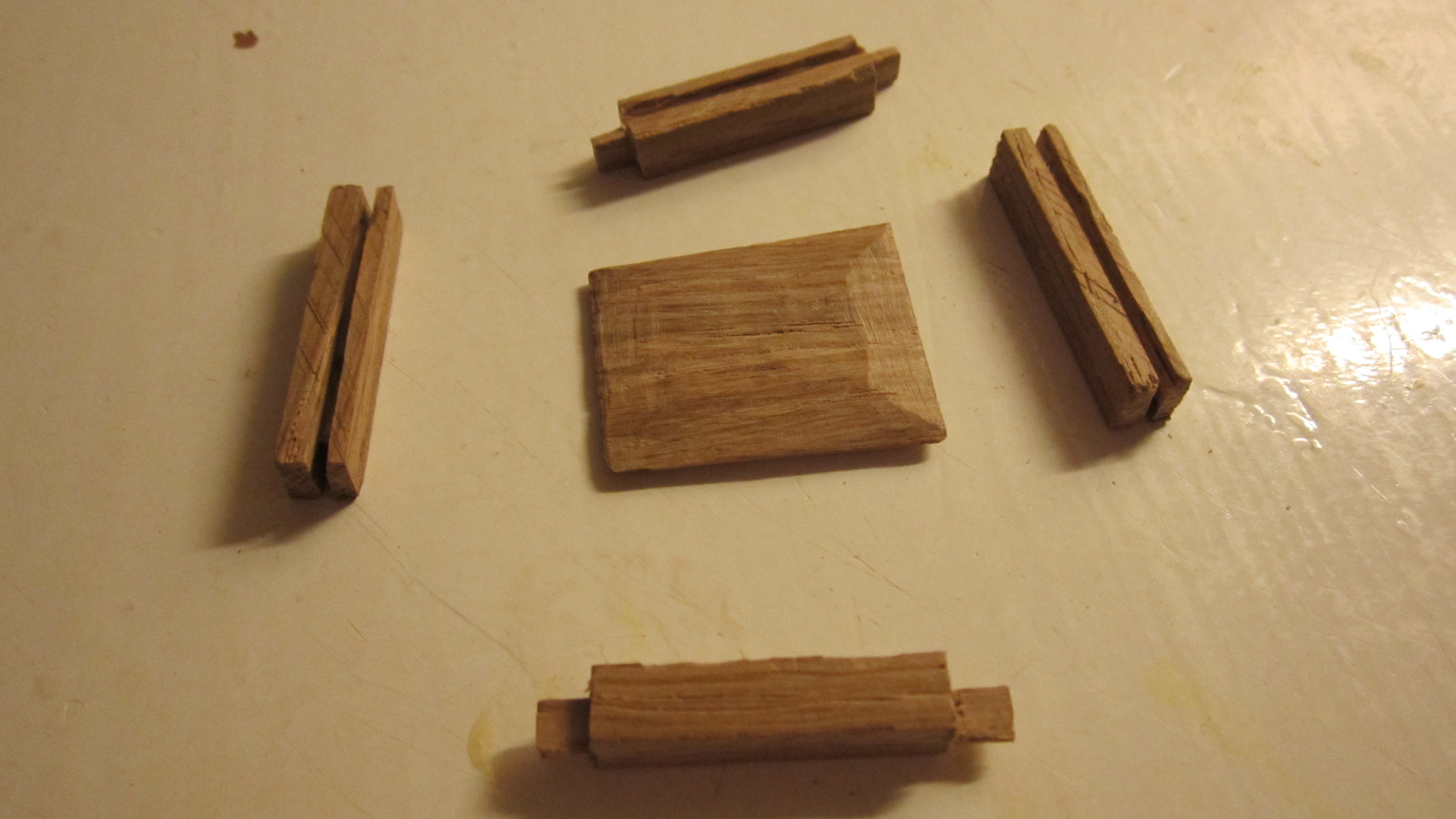

Måtte begynne på den andre siden for å få et referansepunkt til sengebunn.
Fant ut at det var bedre å bruke en bredere list på toppen siden jeg trenger det for å sette fast sengebordene.
post-102329-0-16610700-1357501115_thumb.jpg post-102329-0-55609900-1357501127_thumb.jpg
Trenger litt flere justeringer..

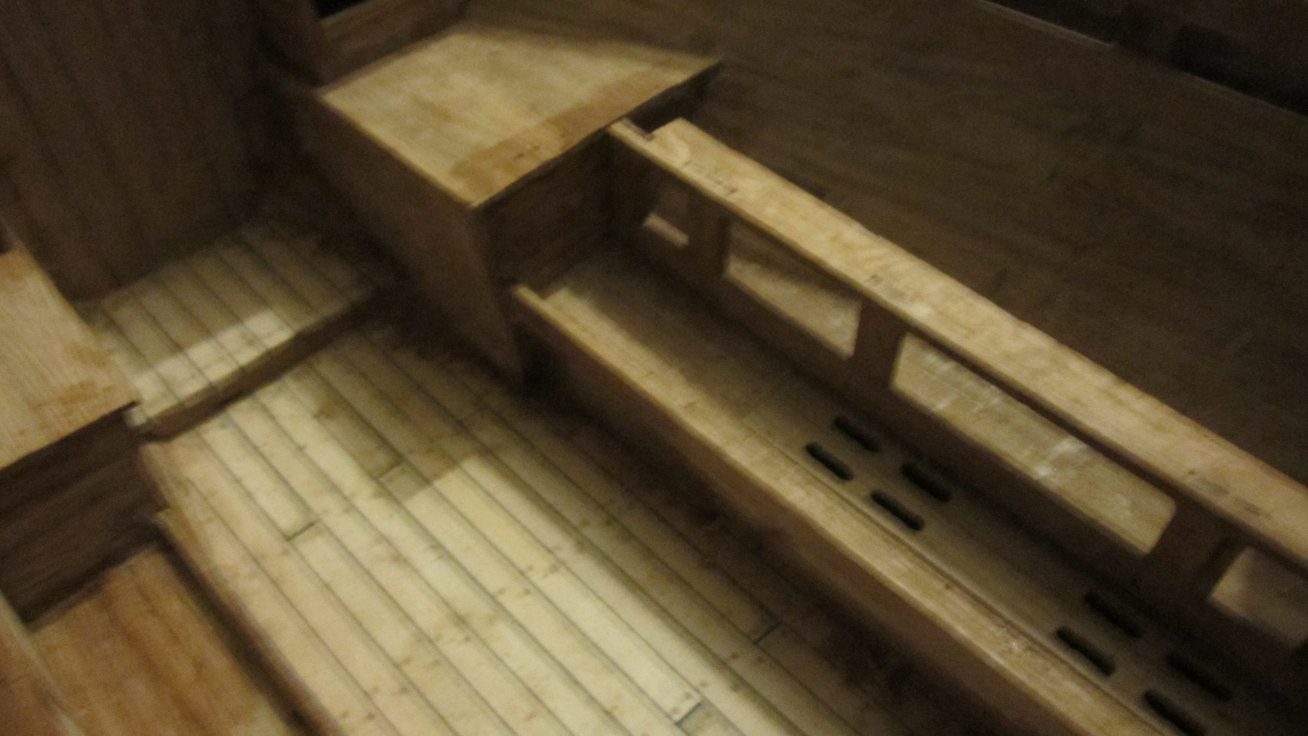

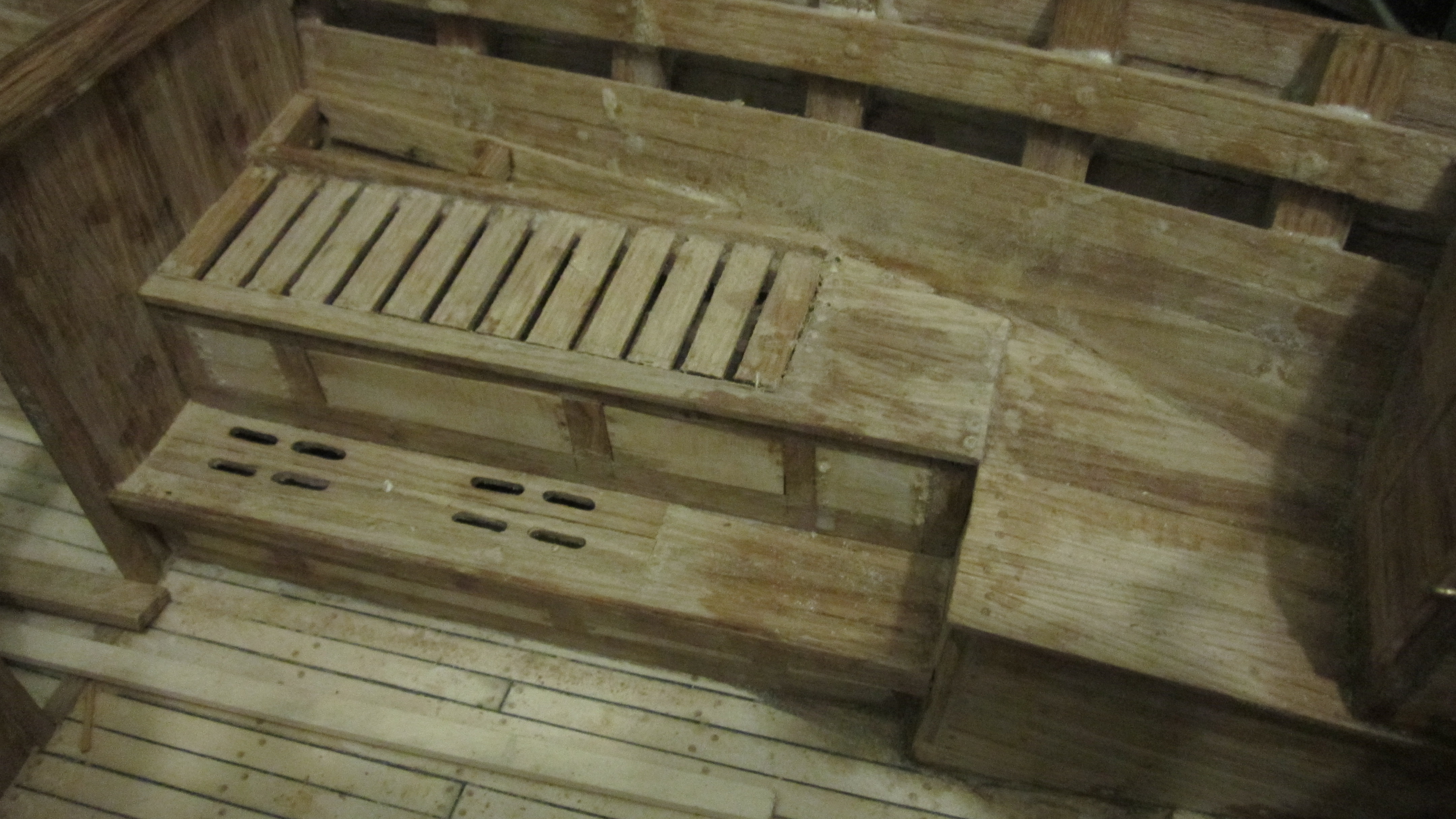

Har laget spiler til sengebunnen. Har plugget det fast for at det skal holde seg der.
Nå holder jeg på å lager ferdig platen som skal være rundt sengebunnen, slik at det blir tettet igjen, fordi veggen med sengeåpningen skal lages, + et lite skap ved sidenav.

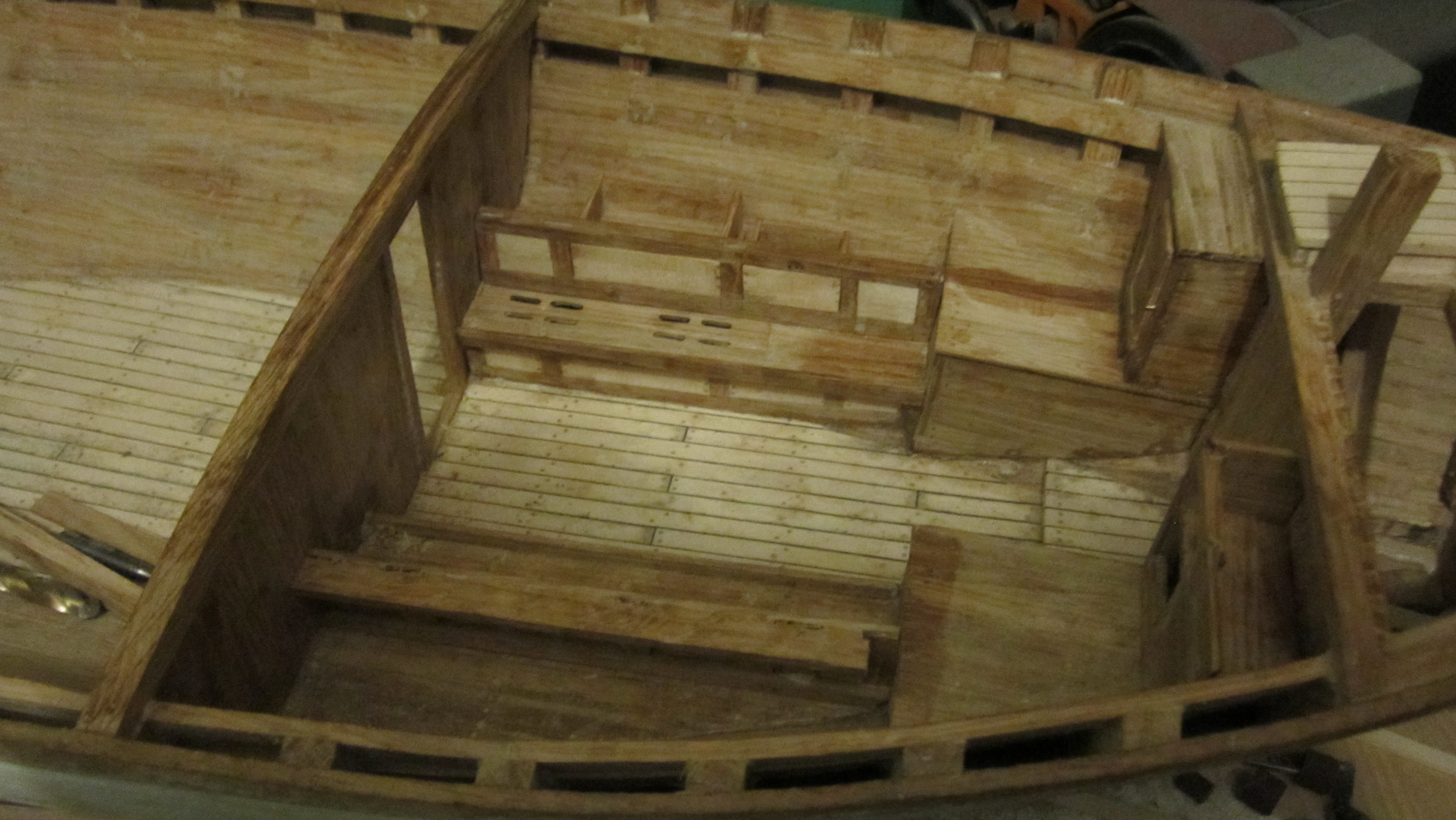

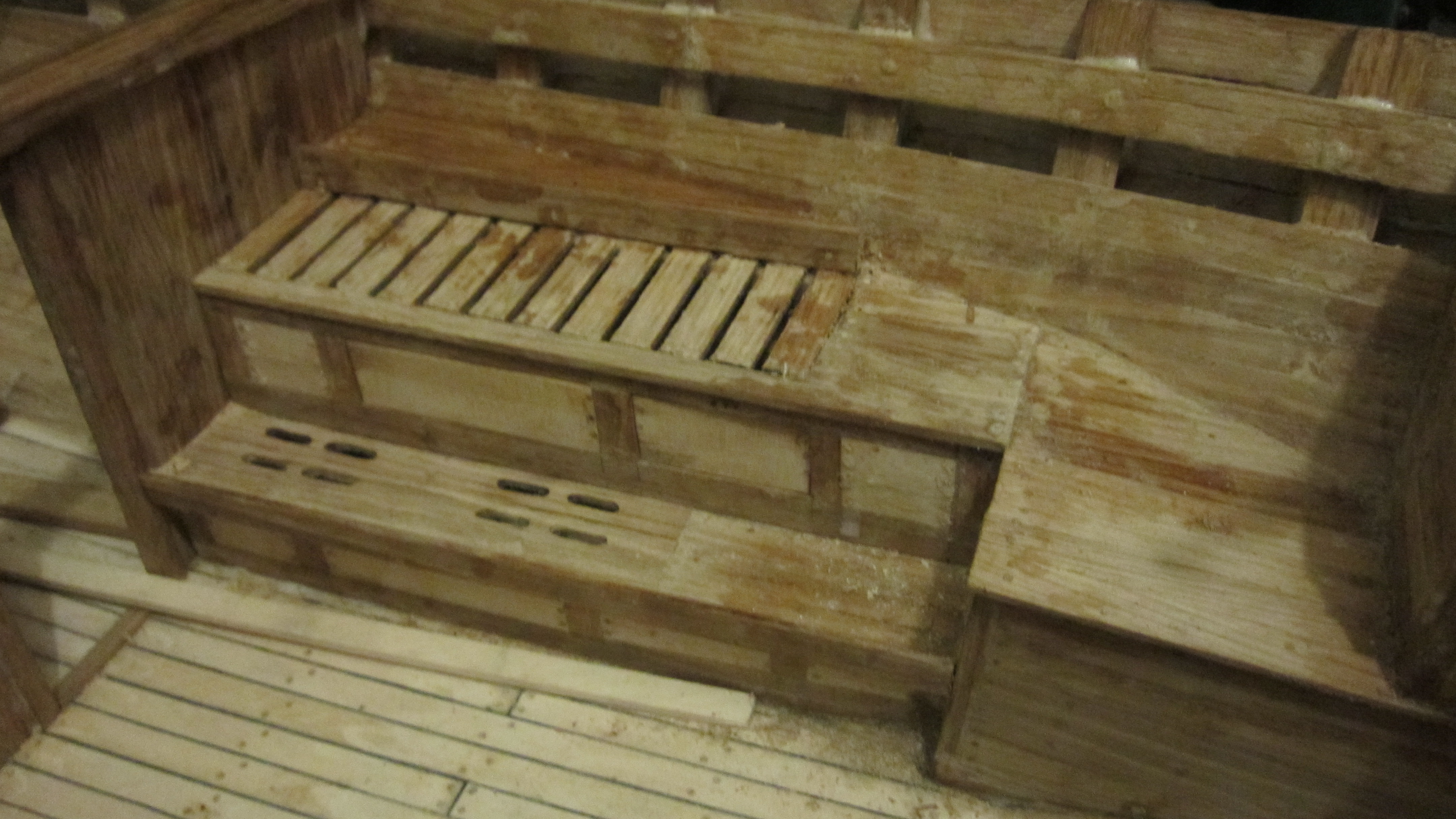

Ny oppdatering..

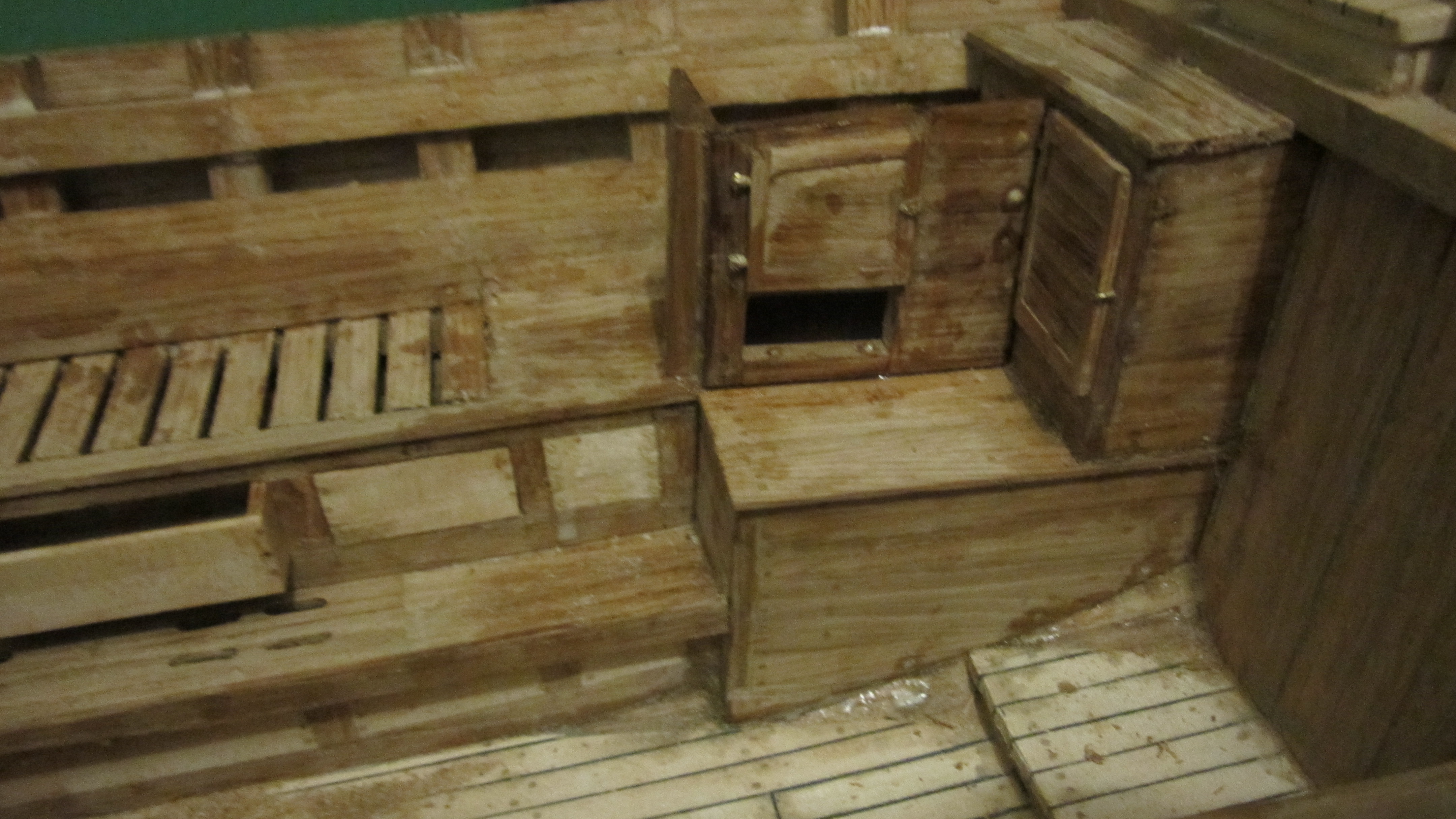

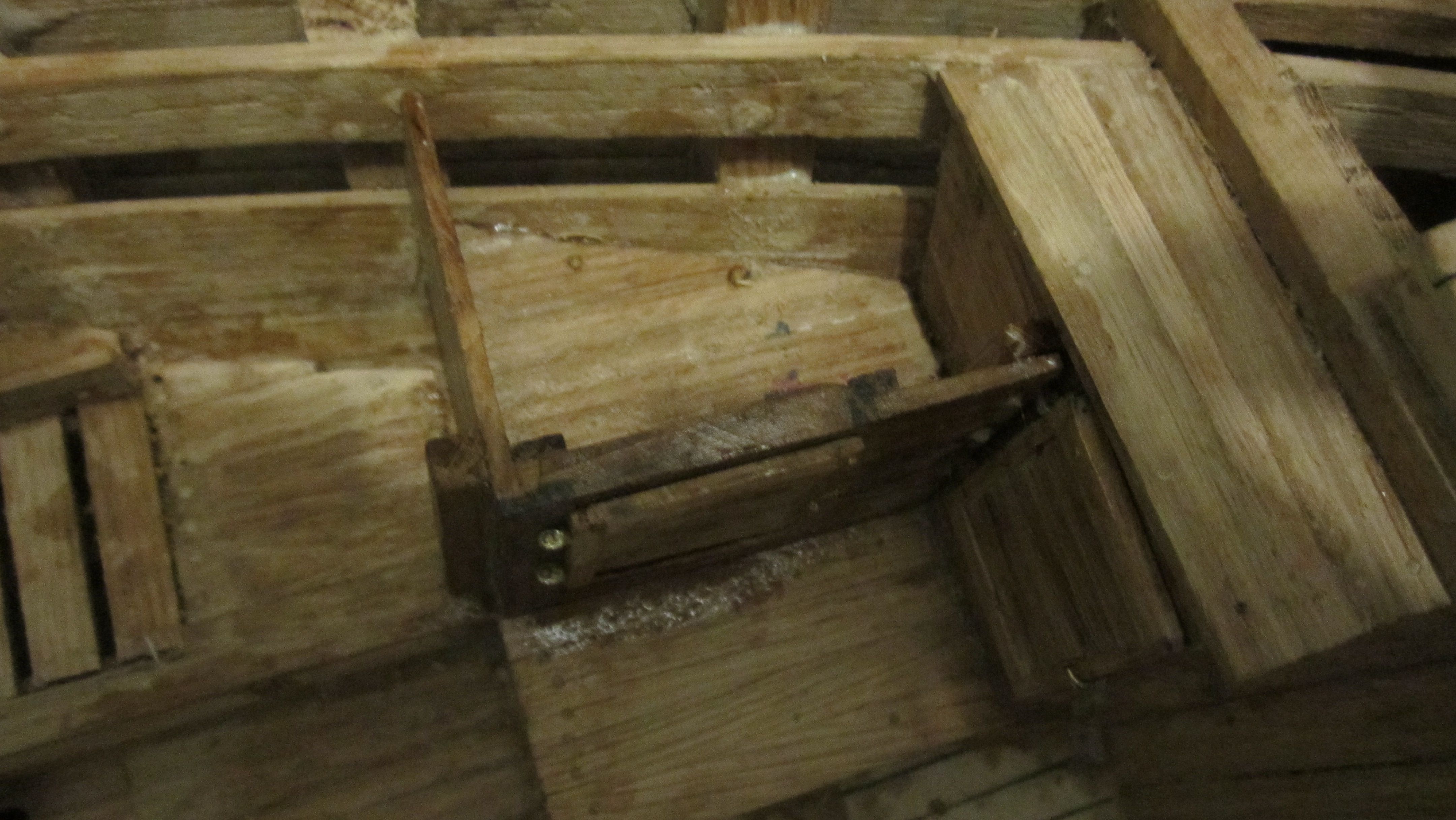

Nå er nesten skapet ferdig.
Trenger bare å lage ferdig hengslene og sette på døren.
post-102329-0-90413800-1359309295_thumb.jpg post-102329-0-07279700-1359309309_thumb.jpg
Døren trenger litt mer pussing og hengsler.
post-102329-0-12007000-1359309282_thumb.jpg post-102329-0-08723600-1359309320_thumb.jpg
Kommer til å fjerne toppen av det første skapet da jeg tror det skal være helt åpent og flukte mot dekk.

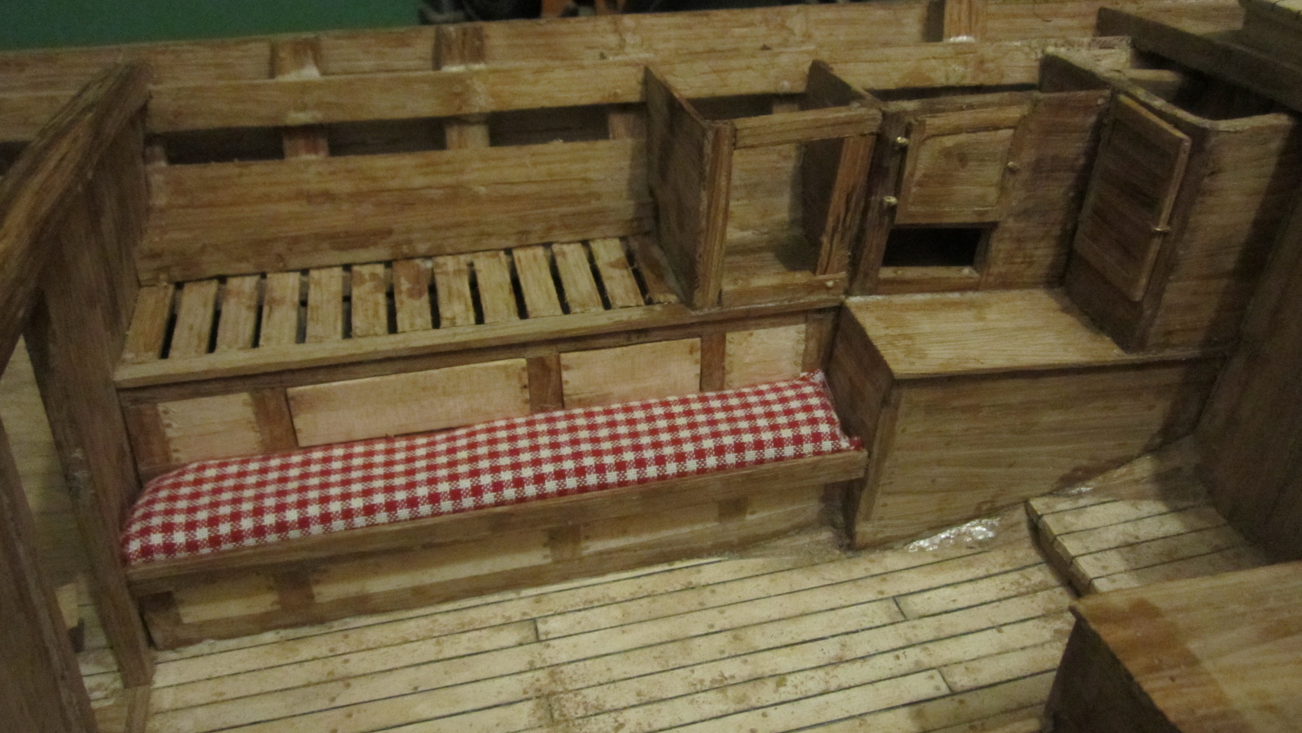

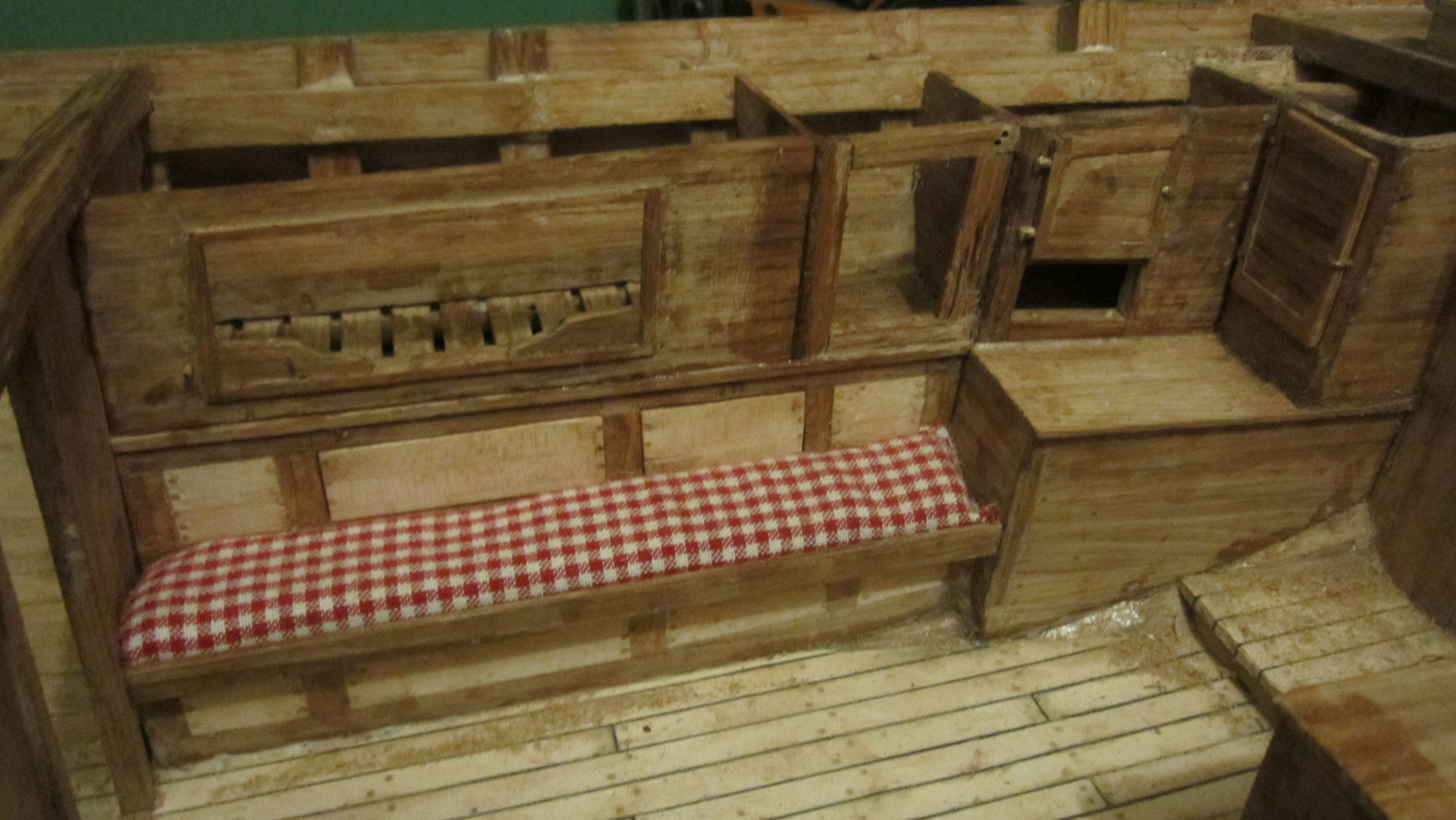

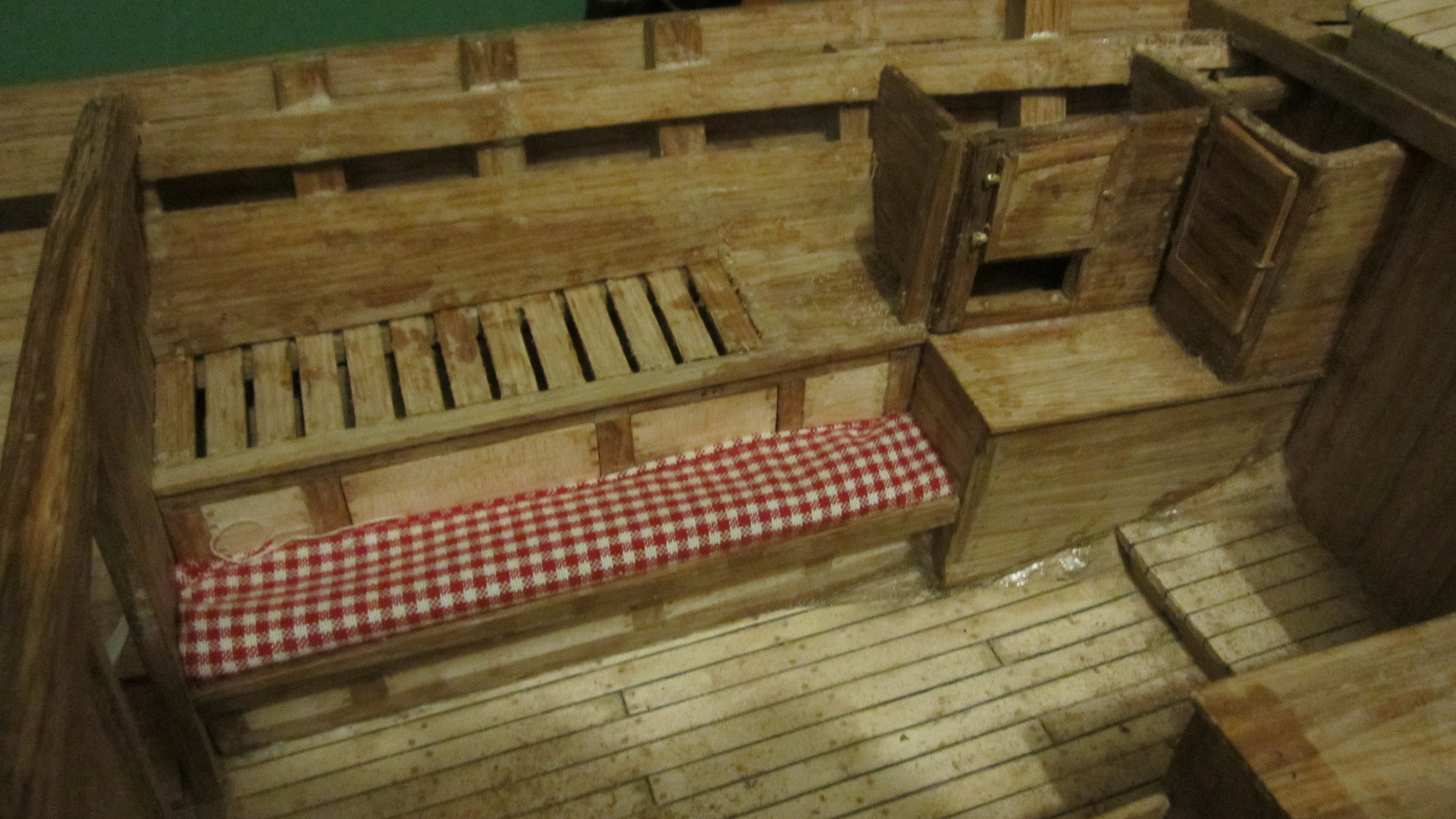

Min mor var så hyggelig å sy trekk til sitteplassene i modellbåten,
Tusen takk..
Så det kom i posten i går..

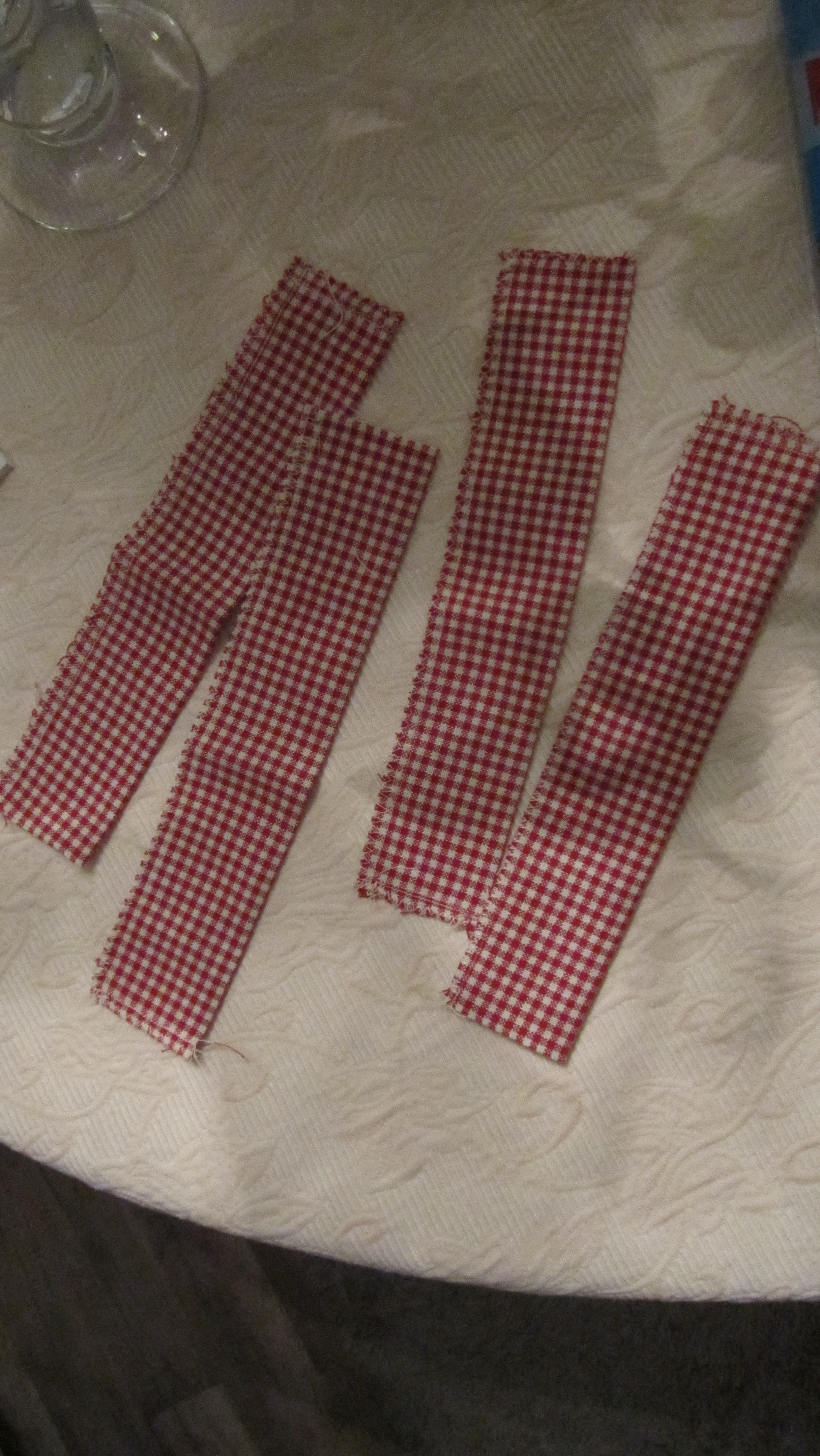

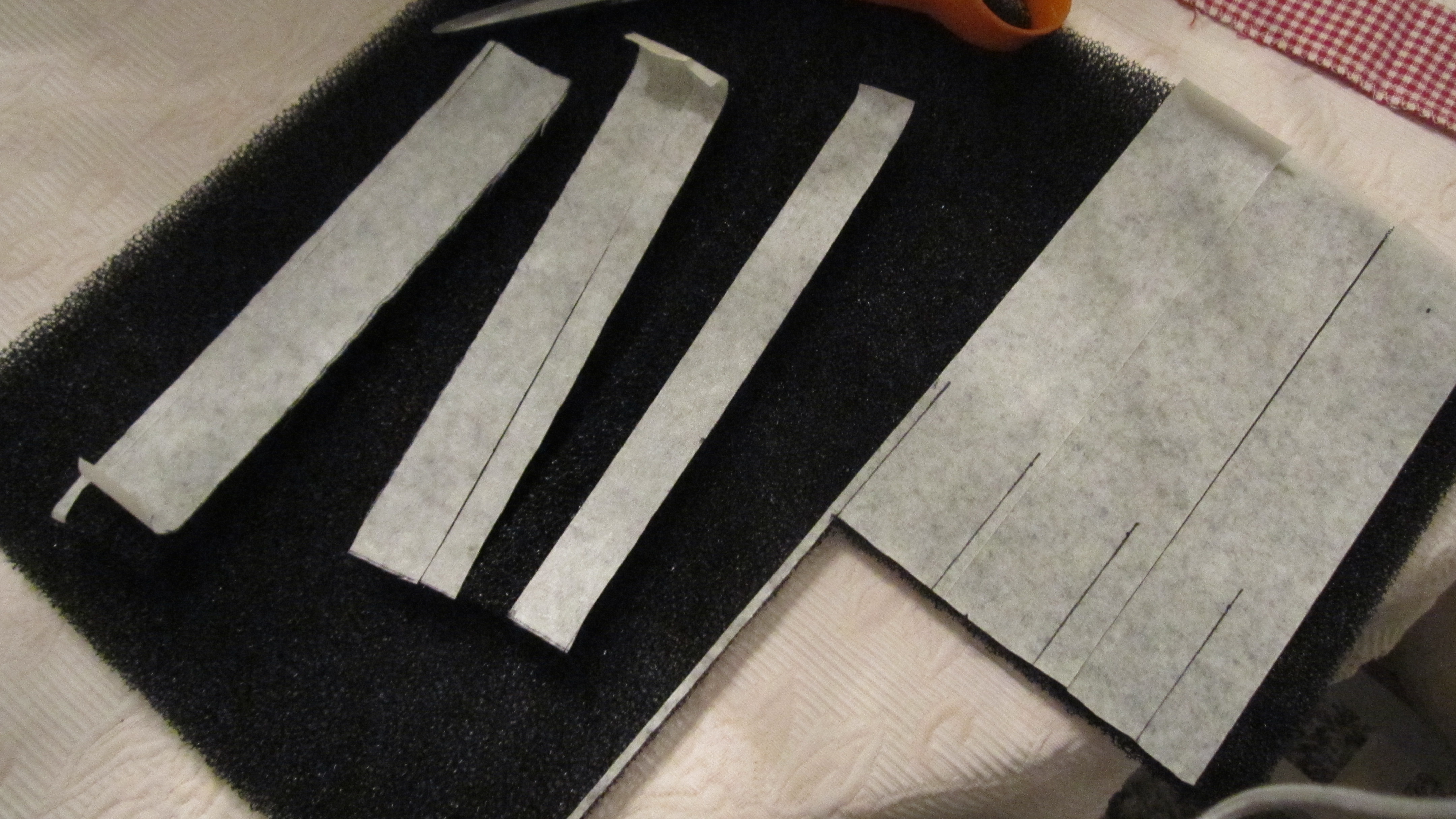

I dag ble det kjøpt inn filter til komfyr som måler 10x335x360. Brukte tape for å tegne få underlag til strekene som så ble klippet opp til fyllmasse til putene.
post-102329-0-66246500-1359575819_thumb.jpg post-102329-0-21022600-1359575798_thumb.jpg
Men jeg tror det må syes litt mer inn for at det skal sitte fint på. Men det er ikke så vanskelig.
Fjernet også en plate som lå innunder dekket siden jeg tror det var feil løsning (første skapet).
Endret av BIM-Tech

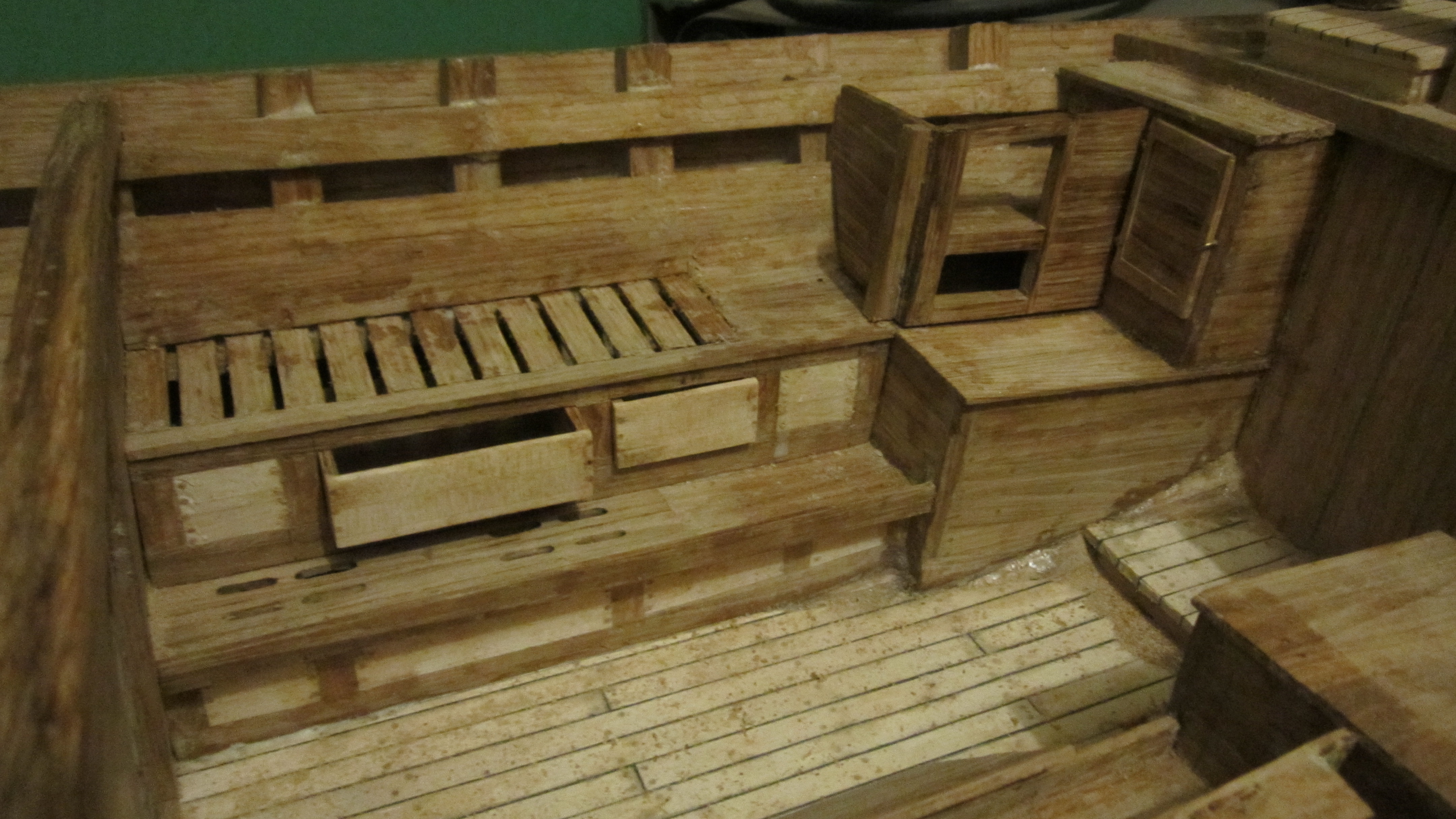

Litt til.
det var en del arbeide med dette.
Måtte blant annet sy inn putene for å få det til å se fint ut.
har også fått ferdig et skap til, men den trenger en dør også
som jeg holder på med.
Ved sidenav kommer sengeplassen, og den er nesten ferdig. Bare sliping av noen bambusplugger igjen.

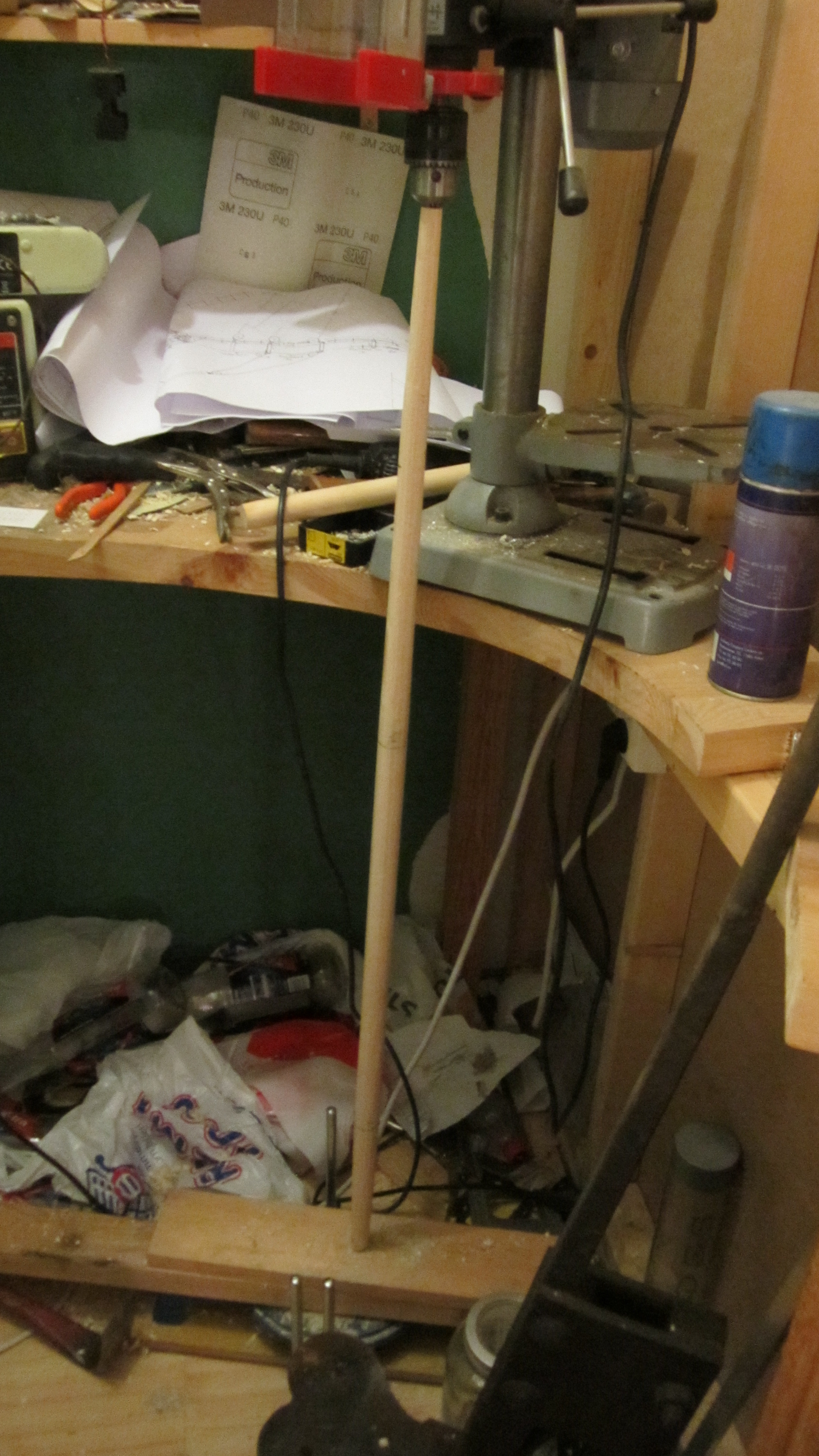

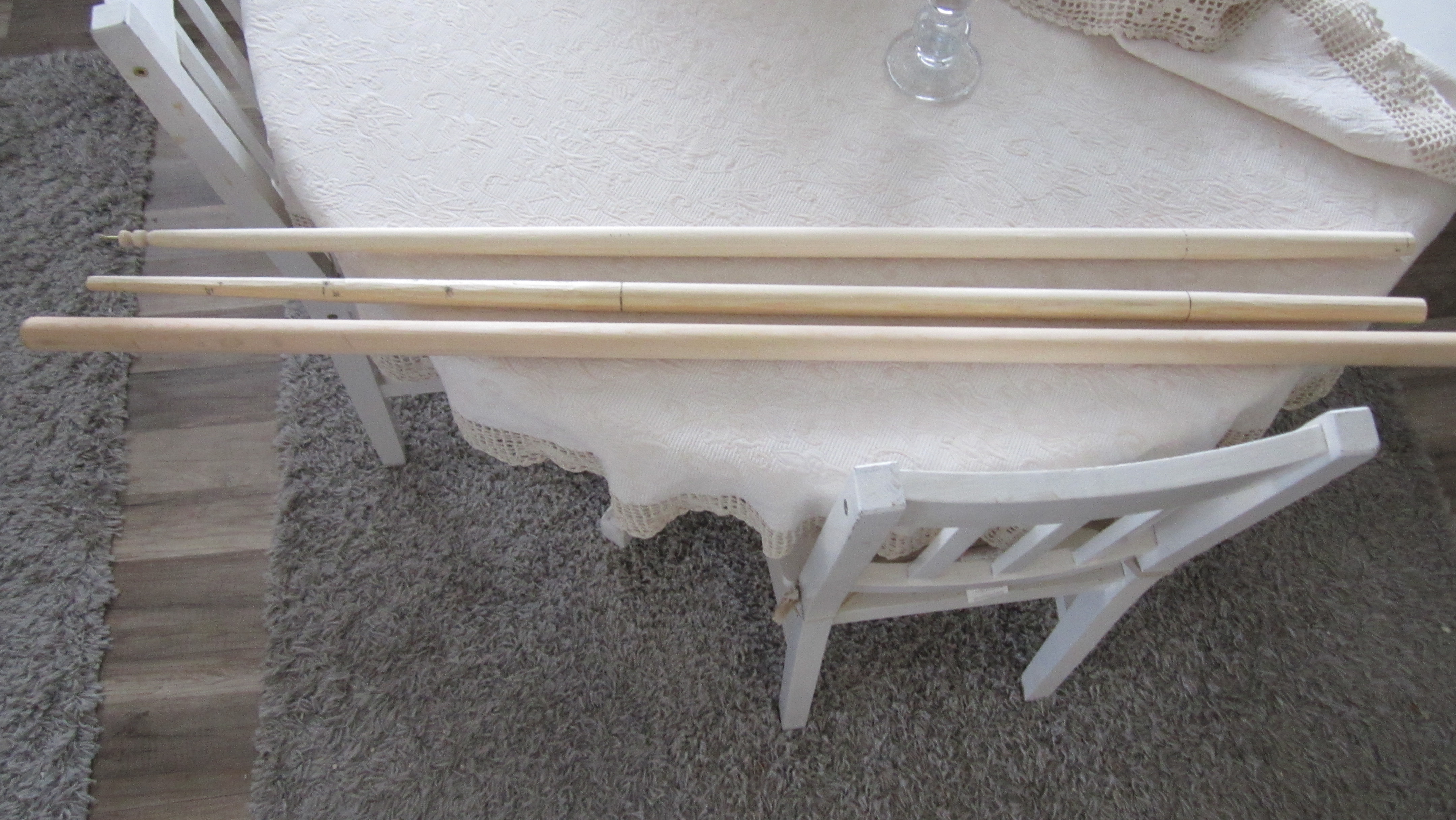

Holder på med hovedmasten.
det var litt vanskelig å finne en rett stokk så jeg måtte rette den opp og justere diameteren først ved at jeg merket hver 100mm med riktig diameter og høvlet for hånd til nesten riktig mål.
Siden jeg ikke har dreiebenk, så fikk søyleboremaskinen gjøre jobben.
Satte inn en spiker den ene enden, og en skrue i den øverste som ble satt fast i maskinen.
brukte så grovt sandpapir og pusset det ned til rett diameter. Fikk også laget den siste detaljen med sandpapiret.
Kappet til slutt endene og laget tappen i bunn.
