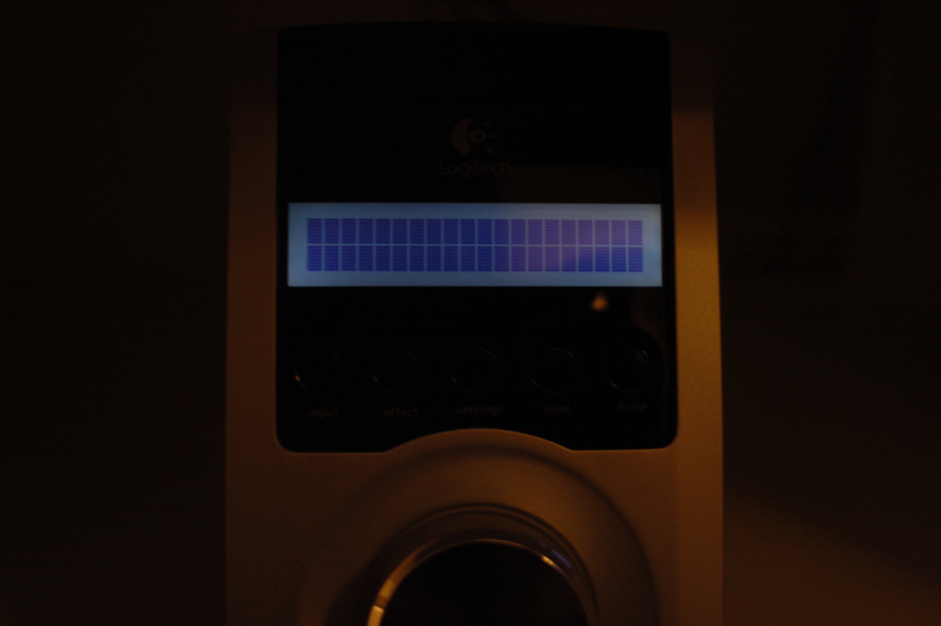

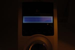

Kan nok virke sånn :( Ble faktisk kvitt knitringen etter å ha resatt kontrollenheten! Men har nå problemet med at alle pikslene på kontrollenheten blir aktive og lyden kutter ut (etter ca. 10 minutter). Blir da seende ut slik som på bildet under. Hvis jeg tar ut og inn strømkontakten så er den slik som den skal igjen (i noen minutter..). Vanskelig å få gjort noe med dette? Kjøpte ny sikring til subben i stad, så den er byttet ut, uten at det hjalp stort på dette problemet.

ja....dette ligner stygt på samme defekten jeg har hatt på mitt første og nå ødelagte z5500. Dro t subben med beinet i raseri, en gang og vipps så var det jaggu i gang igjen. Klappet til siden på subben med flat hånd en stund for å få den i gang igjen, men med tiden måtte jeg over til hardere saker for at "det" skulle funke og slo til slutt hull i subben. hehehehe. Yes, I'm wierd.
Mener dette er en kjent feil med Z5500, at det kobler ut.
Min kontrollenhet ble helt svart, så dette problemet muligens ulike symptomer, fellesnevneren er at det kobler ut.
