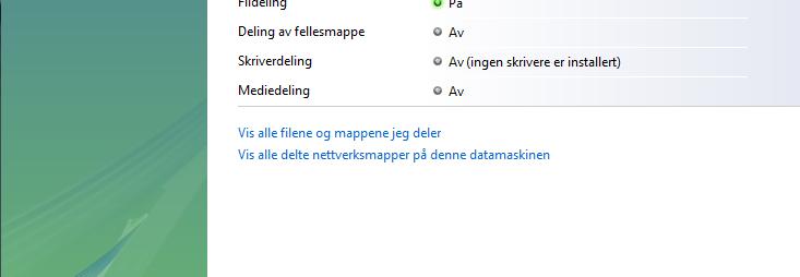

-=Petter=- Skrevet 19. februar 2010 Skrevet 19. februar 2010 Hei I vista kunne man gå på nettverk og delingsenter og finne hva man delte. Hvor gjør man dette i Win7? Slik så det ut i vista..... Petter
xstnc Skrevet 19. februar 2010 Skrevet 19. februar 2010 Prøv: start/kjør -> compmgmt.msc (skriv i søkefeltet)-> Under systemverktøy finner du "Delte Mapper" -> Og under der finner du igjen Delte ressurser!
