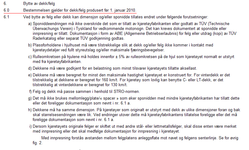

gxi Skrevet 15. februar 2010 Skrevet 15. februar 2010 Ganske nøyaktig 9. september 2008 ble det lagt inn en endring i kjøretøyforskriften, som for meg virker å være en endring som påvirker mange.. Her er hele endringen: http://www.lovdata.no/cgi-wift/wiftldles?d...80919-1034.html Jeg tror de fleste kjenner til Kjøretøyforskriften § 13-1 kapittel 6, som er den som tillater en å endre hjuldimmensjonen uten ny godkjenning (bl.a med disse 5%-reglene). Denne er nå opphevet! Dersom en bruker dekk og/eller felg som er produsert etter 1. januar 2010, så gjelder ikke disse reglene lengre. Dvs. at man er låst til de(n) dekkdimmensjonen(e) som står oppført i vognkortet, såvidt jeg kan se det. Dette er vel noe som folk ikke vil bli klar over før de første er blitt bøtelagt for regler som ingen kjenner til at eksisterer fordi det eneste stedet man kan se den er om man leser lovteksten med jevne mellomrom?

gxi Skrevet 18. mars 2010 Forfatter Skrevet 18. mars 2010 (endret) Hva er det som tyder her på at 6.0 ikke gjelder for alt under 6.? 6. Bytte av dekk/felg 6.0 Bestemmelsen gjelder for dekk/felg produsert før 1. januar 2010. 6.1 Ved bytte av felg eller dekk kan dimensjon og/eller sporvidde tillates endret under følgende forutsetninger: ... Endret 18. mars 2010 av gxi

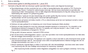

NgZ Skrevet 22. mars 2010 Skrevet 22. mars 2010 Kazzzper: Det er faktisk ganske enkelt å forstå, det er bare du som ikke gjør det () endringen medførte at betingelsen gjelder for hele §13-1, pkt 6. Det kan man enkelt sjekke ved å lese kjøretøyforskriften i stedet for å synse om hva endringen medførte. Siden endringen ble gjennomført 01.11.2008, står den der i gjenomført form. (og ser ut slik den gjør i bildet til gixi.) Spørsmålet blir jo da om de har tatt inn andre regler for dekk/felg produsert etter 1. januar 2010. et annet sted.
kazzper Skrevet 23. mars 2010 Skrevet 23. mars 2010 Hehe, folk får gjøre som de vil. Jeg foretrekker å forholde meg til hvordan man ellers tilpasser lovendringer, og det gjør tilsynelatende dekkbransjen også
NgZ Skrevet 23. mars 2010 Skrevet 23. mars 2010 "Hvordan man ellers tilpasser lovendringer"? foreslår at du tar en ny titt på bildet gxi postet, og sier hva du mener kun gjelder dekk/felg produsert før 1.1.2010, dersom det IKKE er helle bestemmelsen i §13-1 pkt. 6.
