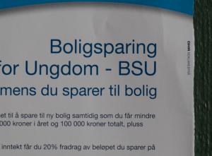

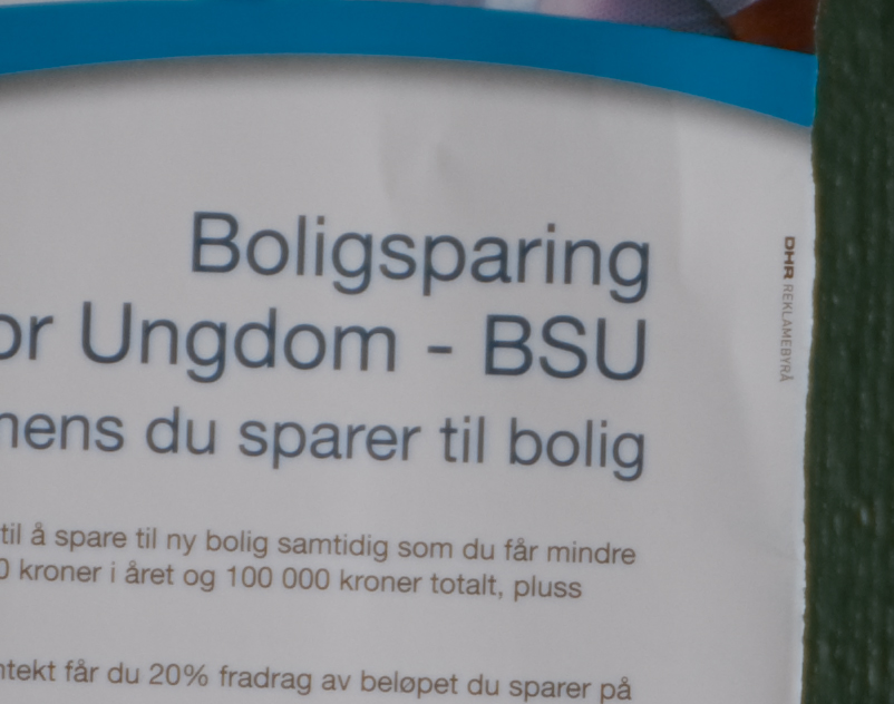

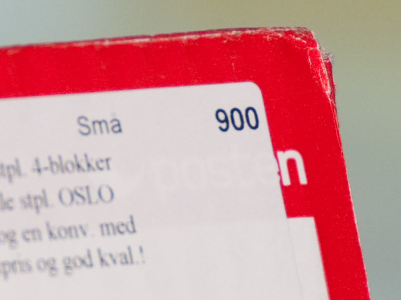

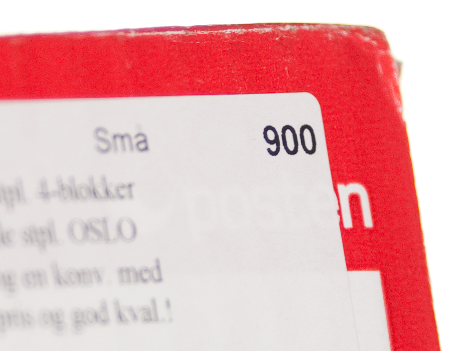

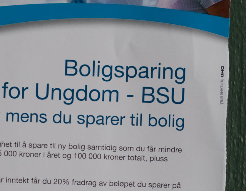

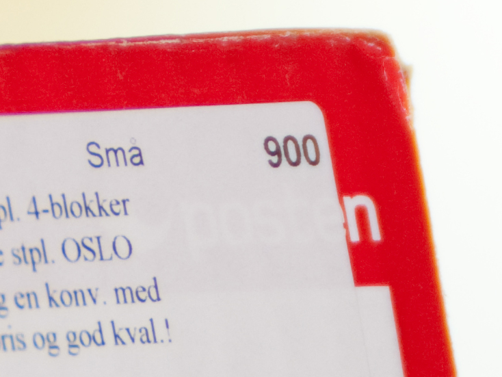

Thor Håkonsen Skrevet 9. februar 2010 Forfatter Skrevet 9. februar 2010 (endret) Min uoffiselle test - stativ, og litt blits... Begge tatt med D300 EDIT : FOKUS LIGGER PÅ 900 Referanse, Nikon AF-S 300mm f/2.8 @ 2.8 (non-VR) Så Sigma 120-300 f/2.8 @ 2.8 Så Sigma 120-300 f/2.8 @ f/7.1 Fremdeles ikke like skarpt som Nikonen på 2.8 Dette objektivet har nå vært inne 2 ganger, (ikke Camera@Videoteknikk), men TuraScandinavia i Sverige - hvor jeg får beskjed om at det fokuserer som det skal... noe, det sikkert også gjør. Men, hva hjelper det når det ikke er skarpt ? Correct me if I'm wrong - men, det må være lov å forvente bedre skarphet enn dette ? EDIT : FOKUS LIGGER PÅ 900 PS - alle bildene er skalert til ca 100% PPS - begge objektiv ble testet på to forskjellige D300, med samme resultat. Endret 9. februar 2010 av ThorEH

k-ryeng Skrevet 9. februar 2010 Skrevet 9. februar 2010 Spør du meg, ser det ut som bakfokus. Men det er jo ikke optimalt testmotiv for dét... Teksten i bakgrunnen er jo mye mer bluret på Nikkoren - noe som er logisk om fokus ligger en tanke legger frem. Har du prøvd å legge inn mikrojustering på D300?
Thor Håkonsen Skrevet 9. februar 2010 Forfatter Skrevet 9. februar 2010 Nei, har ikke testa justering i kamera... Men, F heller - De har hatt det inne ikke mindre enn to ganger. Siste gangen konkluderte de med at det hadde litt bakfokus på 120mm, men var bra på 300mm Og krever kamera inn sammen med det neste gang... Men, nå har jeg jo teste på 2 forskjellige kamera. Med samme resultat. Men, har bytta ut kamera i dag, ("oppgradert") til D700 - skal teste om det er likt på dette i dagslys i morgen.
k-ryeng Skrevet 9. februar 2010 Skrevet 9. februar 2010 Nei, har ikke testa justering i kamera...Prøv litt, bare for å se om det blir bedre?
Thor Håkonsen Skrevet 9. februar 2010 Forfatter Skrevet 9. februar 2010 Bare sånn for sikkerhetsskyld, for å rette opp bakfokus.. + eller - ?

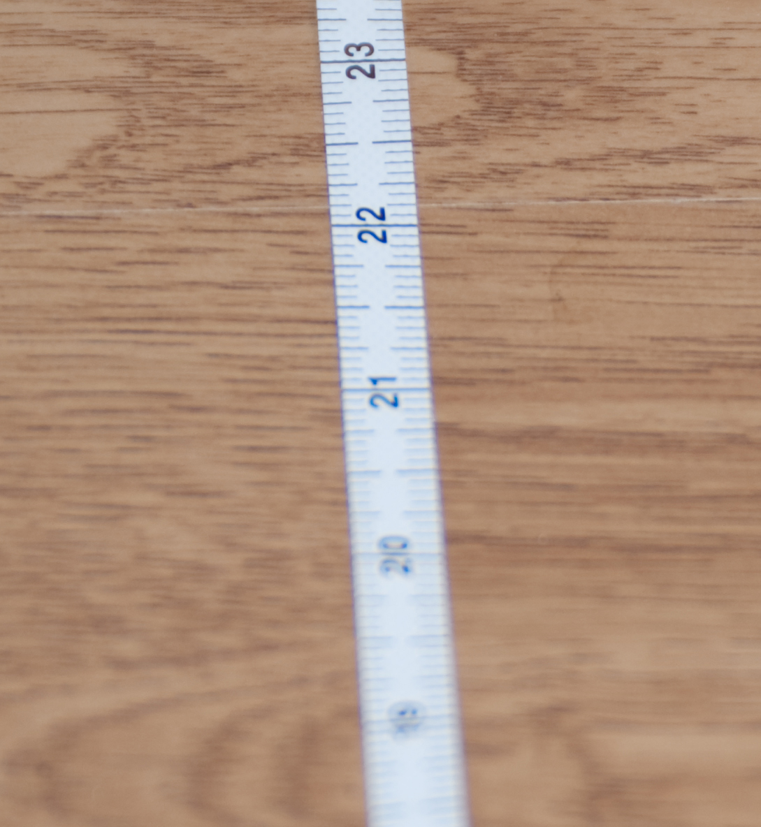

Cax Skrevet 9. februar 2010 Skrevet 9. februar 2010 Om du skal sjekke etter fokusfeil kan det jo være lurt å bruke tommestokk eller noe tilsvarende, gjerne det for formålet konstruerte skjemaet, slik at du kan se fokusfeilen uten å måtte prøve deg frem med justering.
Thor Håkonsen Skrevet 10. februar 2010 Forfatter Skrevet 10. februar 2010 Så kan man jo begynne å gjette hvor jeg har fokusert..... Joda, jeg fokuserte på 20 ! Stativ, blits, D700
arela Skrevet 10. februar 2010 Skrevet 10. februar 2010 Det gir en god pekepinne, men jeg ville også forsøkt på 3D objekter. Det er mange som er svært kritiske til disse 45 graders fokustestene. Fokusmarkørene i søkeren er bare indikasjoner. Dersom bildet er tatt i portrettmode, så er vistnok fokuspunktene lenger enn det markøren viser.
se# Skrevet 10. februar 2010 Skrevet 10. februar 2010 Det ser unektelig ut til å være et fokusproblem, men enig med arela. Så lenge du kun har omtrent 45-graders vinkel og bare målebåndet å fokusere på er det vanskelig å vite eksakt hvor kameraet har fokusert. Hvis du setter noe (helst vinkelrett i forhold til kameraet) ved siden av målebåndet og bruker det å fokusere på så er det sikrere at kameraet virkelig treffer der du tror. Målebåndet trengs fortsatt for å bedømme fokusen. Jeg vil anbefale en slik test før justering så du ikke justerer til feil punkt.

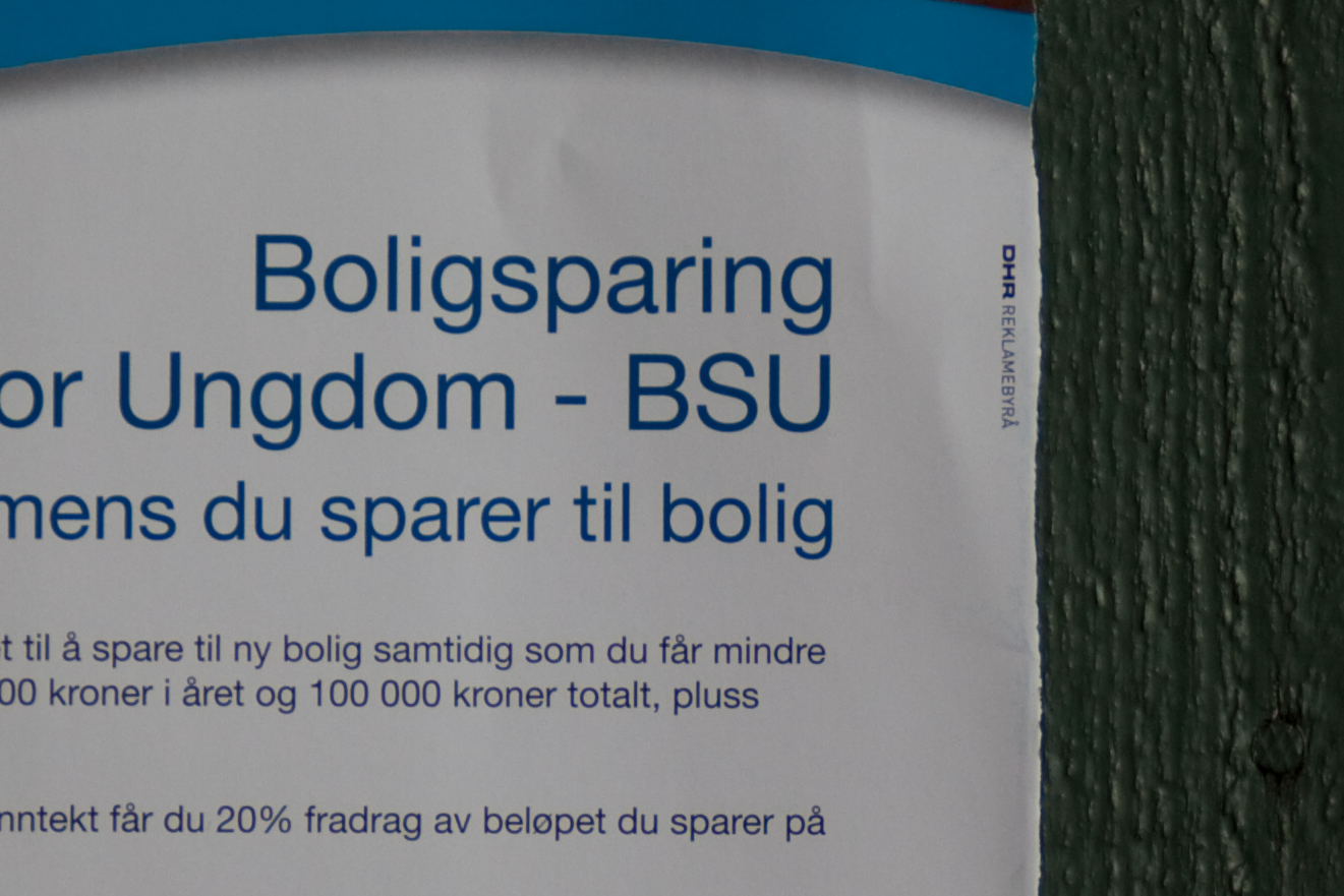

Thor Håkonsen Skrevet 20. februar 2010 Forfatter Skrevet 20. februar 2010 (endret) Tiden går, og har fått tatt ett par tester til. Bl.a en direkte sammenligningstest mellom to 120-300 f/2.8 objektiver... Mitt objektiv på 300mm f/2.8 Her er den andre objektivet på 300mm f/2.8 Så det som forstyrrer meg litt... Mitt på 300mm f/5.6 Så det andre på 300mm f/5.6 Som man ser så er mitt objektiv elendig på f/2.8 - men minst like bra på f/5.6 ? Endret 20. februar 2010 av ThorEH
