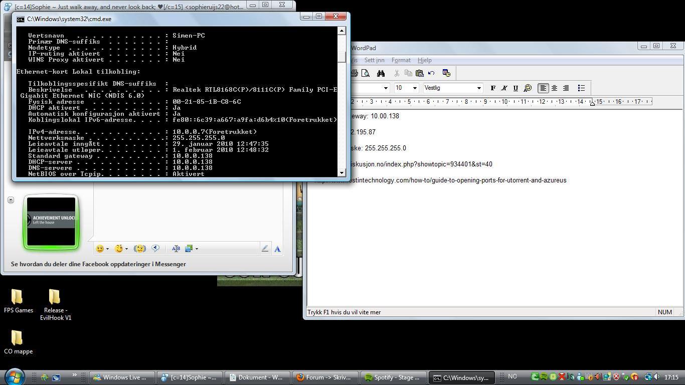

DenGuleAnd Skrevet 31. januar 2010 Skrevet 31. januar 2010 Hei! Nå har jeg i 2 dager prøvd å åpne port for bittorrent, men kommer ikke videre, så da blir det til å whine på forum etter hjelp. Har lest forum emner og poster opp og ned og kommer fortsatt ikke videre. kan sikkert begynne med det generelle. Routeren min er en zyxel prestige 660 hwt3 IP: 80.212.195.87 standard gateway: 10.00.138 Server name eller dns er jeg usikker på, sjekk vedlegg. uten at jeg har fiksa static ip prøvde jeg å "søke" på standard gateway i mozilla som det står jeg skal, ikke noe skjer, prøvde også i IE, men ingen ting skjer. Tror vi begynner med det der så får vi se hva som skjer. Skal nok få det til - Den Gule And

DenGuleAnd Skrevet 1. februar 2010 Forfatter Skrevet 1. februar 2010 (endret) Kommer inn på routeren nå, beklager at jeg glemte å si ifra. Hvilken ip er det jeg skal skrive inn? (Se forgje post) Edit: Skriver inn start port nr 6881 og end port nr 6881. ERROR: FAIL TO UPDATE DUE TO... Invalid starting port ! er beskjeden jeg får. Ideer til hva problemet kan være? Skriver også inn 10.0.0.7 som ip, regner med den er rett, viss det ikke er den andre. Endret 1. februar 2010 av DenGuleAnd
Lars Dongeri Oppholdsnes Skrevet 2. februar 2010 Skrevet 2. februar 2010 Du skal forwarde til datamaskinens ipadresse som er (var) 10.0.0.7. http://www2.online.no/kundeservice/veiledn...600-porter.html
