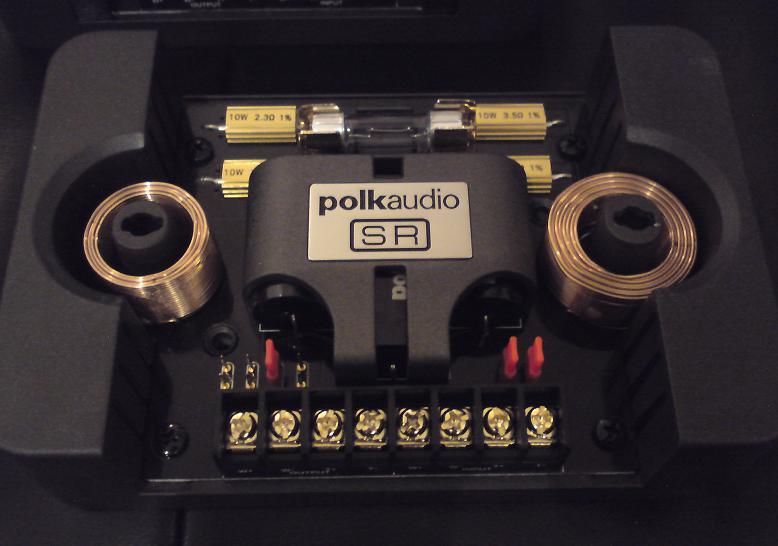

Carisma'03 Skrevet 1. februar 2010 Forfatter Skrevet 1. februar 2010 (endret) Har funnet feilen. Det er delefilteret som gir svakt signal til diskant. For da jeg satte diskanten på det andre filteret spilte den veldig bra. Begge delefiltrene mestrer woofer'en perfekt, men må fikse diskanten på den ene da. Skal til noen i Lørenskog imorra, de kunne se på feilen. Endret 1. februar 2010 av Carisma'03
Carisma'03 Skrevet 4. februar 2010 Forfatter Skrevet 4. februar 2010 De sliter med å finne feilen Noen forslag om hva det kan være?
transmedia.no Skrevet 4. februar 2010 Skrevet 4. februar 2010 De/den røde "jumperne" nederst på delefilteret iflg. bildet... regner med den til venstre er nivåregulering av diskant?
Carisma'03 Skrevet 4. februar 2010 Forfatter Skrevet 4. februar 2010 Det stemmer ja. Den har 4 alt.: -3.5, -1.5, 0 og +2 db Hvordan det?
transmedia.no Skrevet 4. februar 2010 Skrevet 4. februar 2010 Det stemmer ja. Den har 4 alt.: -3.5, -1.5, 0 og +2 db Hvordan det? Da regner jeg med begge filtrene har jumperne på samme plass? Hvis den ene står på +2dB og den andre på -3,5dB så er jo det en hørbar forskjell på snaut 6dB...
Carisma'03 Skrevet 5. februar 2010 Forfatter Skrevet 5. februar 2010 Det stemmer ja. Den har 4 alt.: -3.5, -1.5, 0 og +2 db Hvordan det? Da regner jeg med begge filtrene har jumperne på samme plass? Hvis den ene står på +2dB og den andre på -3,5dB så er jo det en hørbar forskjell på snaut 6dB... Jaja. Har hatt begge på 0db, syntes de (eller hvertfall den som virker 100%) hadde det beste nivået med alt på 0. Har også testa de andre nivåene. Du har ingen anelse om hva dette kan være? De fant ingen synlige feil inni delefilteret...
transmedia.no Skrevet 5. februar 2010 Skrevet 5. februar 2010 (endret) Alt A: Sett jumperne på +2dB; det bør forbikoble alle motstander bakerst på delefilteret, og således utelate eventuelle feil med de motstandene. Hør om det hjalp. Alt B: Kryssbytt "sikringen" mellom delefiltrene og hør om feilen flytter seg. Alt C: Du har sett nøye på kondensatorene under dekslet, og således sett at ingen av dem har sprengt/avgitt lekkasjer av noe gøgge? Endret 5. februar 2010 av transmedia.no
Carisma'03 Skrevet 5. februar 2010 Forfatter Skrevet 5. februar 2010 (endret) Alt A: Sett jumperne på +2dB; det bør forbikoble alle motstander bakerst på delefilteret, og således utelate eventuelle feil med de motstandene. Hør om det hjalp. Det er testet. Har flyttet om jumpere alle steder, og det hjalp ikke desverre. Alt B: Kryssbytt "sikringen" mellom delefiltrene og hør om feilen flytter seg. Dette har jeg ikke gjort. Jeg vet ikke helt hva du mener egnelitg. "Sikringen"? Kabler? Alt C: Du har sett nøye på kondensatorene under dekslet, og således sett at ingen av dem har sprengt/avgitt lekkasjer av noe gøgge? Reperatøren på Løreskog har sjekket kondensatorne grundig idag, og det var ikke noe feil der. Han har også sammenlignet delefiltrene... Det eneste han ikke har sjekket nå er spolen. Skulle gjøre det til mandagen, så jeg må kjøre rundt med bare sub'en i helga Kjedelige greier. Jeg har skjøtet sammen høytalerkabler fra diskanten, fra 0.75mm^2 til 1.5mm^2, med skjøte som passer 1.5mm. Det har vel ikke noe å si det? Jeg har festa de godt. Sjekka de også. Edit: Glem sistnevnte, har jo prøvd den diskanten på det andre filteret og det funka 100% Endret 5. februar 2010 av Carisma'03
transmedia.no Skrevet 5. februar 2010 Skrevet 5. februar 2010 (transmedia.no @ 05/02-2010 : 02:29) Alt B: Kryssbytt "sikringen" mellom delefiltrene og hør om feilen flytter seg. Dette har jeg ikke gjort. Jeg vet ikke helt hva du mener egnelitg. "Sikringen"? Kabler? Den som er øverst i midten på bildet av delefilteret ditt... det ser ut som en glassikring, regner med det er en pære som begynner å lyse når diskanten får for mye effekt, slik at diskantelement avlastes og dermed får en bedre sjanse til å overleve hardhendt behandling.
Carisma'03 Skrevet 5. februar 2010 Forfatter Skrevet 5. februar 2010 (transmedia.no @ 05/02-2010 : 02:29) Alt B: Kryssbytt "sikringen" mellom delefiltrene og hør om feilen flytter seg. Dette har jeg ikke gjort. Jeg vet ikke helt hva du mener egnelitg. "Sikringen"? Kabler? Den som er øverst i midten på bildet av delefilteret ditt... det ser ut som en glassikring, regner med det er en pære som begynner å lyse når diskanten får for mye effekt, slik at diskantelement avlastes og dermed får en bedre sjanse til å overleve hardhendt behandling. Åja den der ja. Det ser ut som en lyspære ja Ingen av de har lyst noe under spilling, men det er vel verd å sjekke...?
