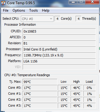

Gibblay Skrevet 29. januar 2010 Skrevet 29. januar 2010 Har denne kjøleren selv og er særdeles fornøyd. Ved ca 800 omdr ligger i5 cpu på rom temp målt med asusprobe(idle). Da er den etter min mening ikke hørbar. Ved last stiger den opp i ca 45 noe som jeg anser å være meget akseptabelt. Så jeg gir denne kjøleren tommelen opp, siden den heller ikke koster all verden.
Revox Skrevet 29. januar 2010 Skrevet 29. januar 2010 (endret) Det høres så utrolig ut at jeg frykter det er noe feil ved målingene dine. Når jeg har en lav effekts dobbelkjerne prosessor med en noctua som ligger på 35-36 grader ved idle er det ganske fantastisk at du kan ligge på romtemperatur med en I5 som er en varmere prosessor. Og det med en dårligere kjøler. Endret 29. januar 2010 av Revox
hans2k Skrevet 29. januar 2010 Skrevet 29. januar 2010 Han har målt med Asusprobe som viser feil. Last ned coretemp/realtemp så får han nok riktig temp.
Gibblay Skrevet 29. januar 2010 Skrevet 29. januar 2010 (endret) Det høres så utrolig ut at jeg frykter det er noe feil ved målingene dine. Når jeg har en lav effekts dobbelkjerne prosessor med en noctua som ligger på 35-36 grader ved idle er det ganske fantastisk at du kan ligge på romtemperatur med en I5 som er en varmere prosessor. Og det med en dårligere kjøler. Nå aner ikke hva du har, men i5(750) klokker seg ned til 12-1300Mhz uten last og overklokking samtidig som vcore går fra ca 1,2 til 0,9. Ser du reviews på denne så er det veldig få som slår den i strømforbruk ved idle. Noe som også forklarer lave temps. Core temp viser lavere temperatur enn Asusprobe. Endret 29. januar 2010 av Gibblay

Revox Skrevet 31. januar 2010 Skrevet 31. januar 2010 Det høres så utrolig ut at jeg frykter det er noe feil ved målingene dine. Når jeg har en lav effekts dobbelkjerne prosessor med en noctua som ligger på 35-36 grader ved idle er det ganske fantastisk at du kan ligge på romtemperatur med en I5 som er en varmere prosessor. Og det med en dårligere kjøler. Nå aner ikke hva du har, men i5(750) klokker seg ned til 12-1300Mhz uten last og overklokking samtidig som vcore går fra ca 1,2 til 0,9. Ser du reviews på denne så er det veldig få som slår den i strømforbruk ved idle. Noe som også forklarer lave temps. Core temp viser lavere temperatur enn Asusprobe. Enten har du veldig lav romtemperatur ellers er det noe som ikke stemmer. Temperaturen på prosessoren kan ikke være lavere enn romtemperaturen det lar seg bare ikke gjøre med en luftkjøler. Tipper du har et par grader mer enn 17 i rommet ditt. Prosessoren min throttler ned til 800MHz med en volt på 0.8 når den idle'r. En low end AMD X2 4200+ 65nm så den bruker ikke akkurat mye strøm for å si det sånn.
Gibblay Skrevet 31. januar 2010 Skrevet 31. januar 2010 Det stemmer det er kjølig her ja. Antar at det er rundt 20 grader, noe som jeg mener også tempen på denne cpuen har. Jeg påstår ikke at denne kjøleren er like bra som Noctua sine, men den holder i lange baner for denne prosessoren og den jevne klokker. Fant forleden dag en liten autotuning i bios på hovedkortet, og vips spratt frekvensen opp i 3,8 Ghz. Satte pers i mange tester som jeg har gjort(superpi 1M på 11 sek) og må si at denne prosessoren er et scoop. Temps var langt fra faretruende høyt.
