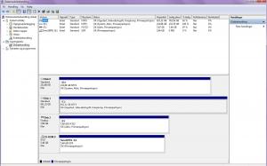

johome Skrevet 27. januar 2010 Skrevet 27. januar 2010 Start > kontrollpanel > Administrative Tools > Computer Management > Disk Management (diskbehandling). Eksempel på diskbehandling:

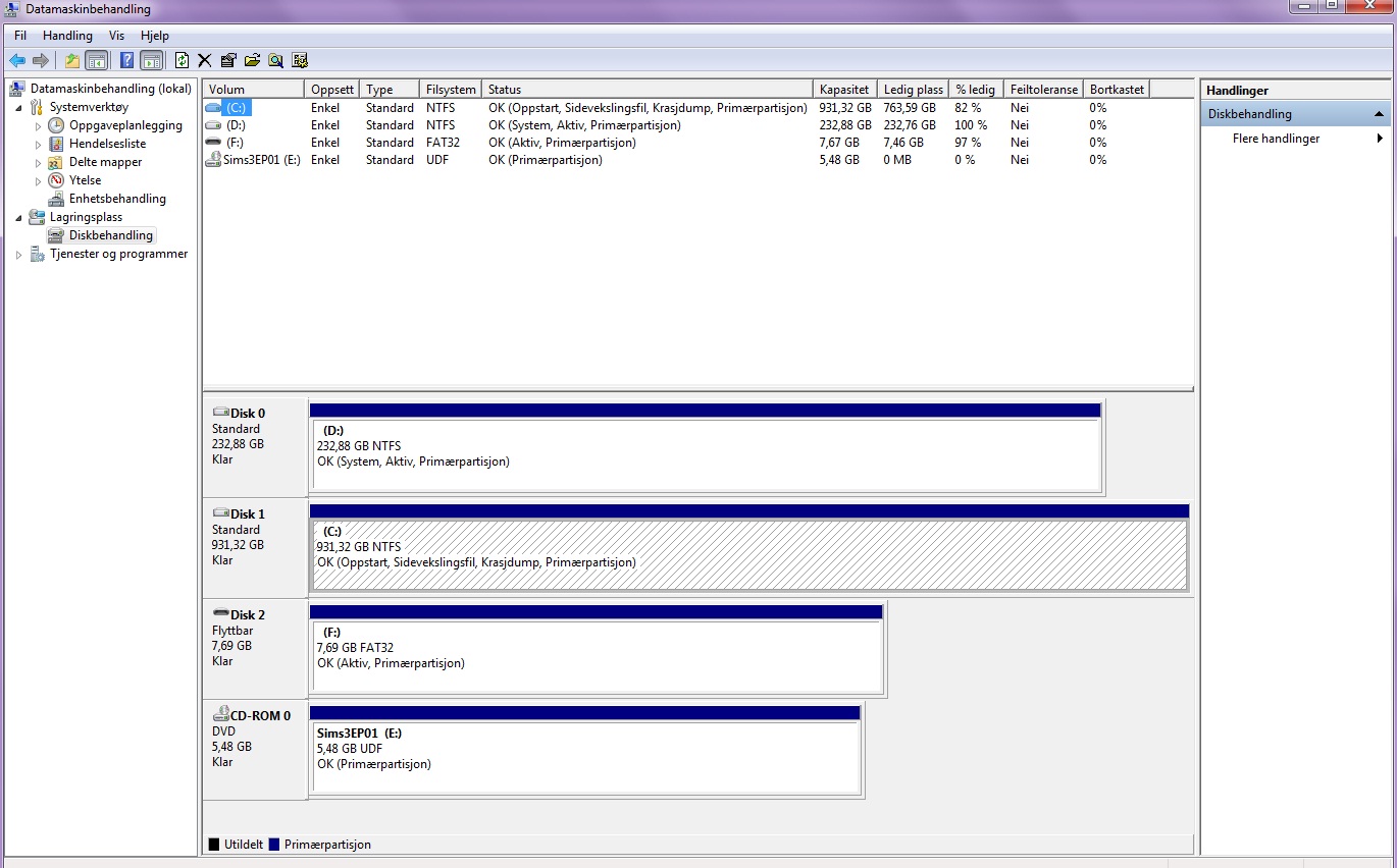

Defus Skrevet 27. januar 2010 Forfatter Skrevet 27. januar 2010 (endret) her skulle det være ett bilde. F: er en minne brikke Endret 27. januar 2010 av Defus
johome Skrevet 28. januar 2010 Skrevet 28. januar 2010 (endret) Jeg kan ikke se noe galt. Du har sannsynligvis installert W7 mens begge disker var tilkoblet. Ut ifra diskbehandlingen har du fått system på disk 0. Kobler du fra den andre disken vil du kunne få problemer med å boote opp OS'et. Det kan muligens være noe av årsaken. Jeg har ikke W7, og foreslår at du poster problemet i Windows 7 delen av forumet. Endret 28. januar 2010 av johome
Defus Skrevet 28. januar 2010 Forfatter Skrevet 28. januar 2010 det er sikkert derfor jeg ikke kan starte pc'en uten den usbminnepennen jeg brukte til å ha drivere på Jeg skal ta spørsmålet over dit
johome Skrevet 28. januar 2010 Skrevet 28. januar 2010 Ja, jeg har selv opplevd dette. Det aller beste er som nevnt å fjerne alt annet en akkurat den disken du skal installere OS'et på. Når så OS'et er installert, er det på tide å koble til andre enheter
