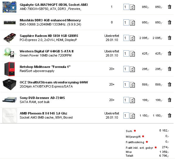

Kanskje ikke det kuleste kabinettet, men resten holder iallefall mål. Selv sverger jeg til Samsung sine disker, men jeg fant ikke dem på netshop sin side. Orker ikke sette sammen listen et annet sted. (Trodde Netshop hadde samme deling av handlekurv som Komplett, men det tok jeg visst feil.)
Edit:
Glemte selvsagt vedlegget.
Endret av Sovehest

oppsettet til sovehesten grisebanker oppsettet ditt bad_ip. Dog vet jeg at netshop har muskin minne DDR3-1600 til samme pris, og 790x hk som er bedre eller like gode som 790gx, 790gx er greit nok, men her betaler en for en igp en ikke trenger.
Edit
Siste oppsettet ditt Bad ip har jeg stor sans for, men hakke svakere en sovehestens
dette med litt dårliger hk kun x4 cf support, litt svakere cpu, men du har bedre psu, minne , kabinett.
