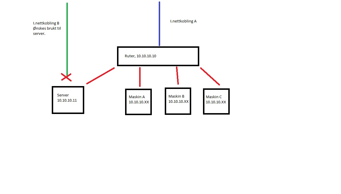

Dette er et problem som jeg lenge har fundert litt på, men aldri funnet noen fullgod løsning til. Som emnetittelen beskriver lurer jeg enkelt og greit på hva som er den enkleste måten å få to nettverkstilkoblinger til å fungere på én maskin? Dette fordi jeg har to internettilkoblinger hvor jeg per i dag kun bruker den ene til hele nettverket mitt, men helst ønsker å bruke tilkobling nummer to til serveren min. Problemet er altså at jeg ønsker at serveren skal være tilgjengelig på nettverket for de andre maskinene, men kobler seg på nett via egen nettilkobling som vil være kun for serveren. Heldigvis er jeg såpass bortskjemt at jeg kan installere hva enn jeg ønsker av Microsoft-programvare på serveren (via MSDN), per nå er det installert Server 2008, men jeg har vurdert å oppgradere til 2008R2 eller Win7 (ettersom serveren brukes like mye som arbeidsstasjon som server). Med andre ord er det intet problem å bytte OS om nødvendig. Legger ved et svært enkelt topologikart :)
Har prøvd det før, den fikk IP-adr fra begge ruterne, men den klarte ikke å benytte seg av begge kortene slik jeg tenker. Alt ettersom hvilken tilkobling jeg aktiverte først, koblet den seg kun til den. Ergo var det enten kun nett, eller nettverk, men på feil netttilkobling.
Njaei, jeg ønsker at serveren kun benytter seg av en tilkobling til internett og den andre tilkoblingen skal være koblet til ruteren, slik at serveren kan nåes via resten av nettverket.
