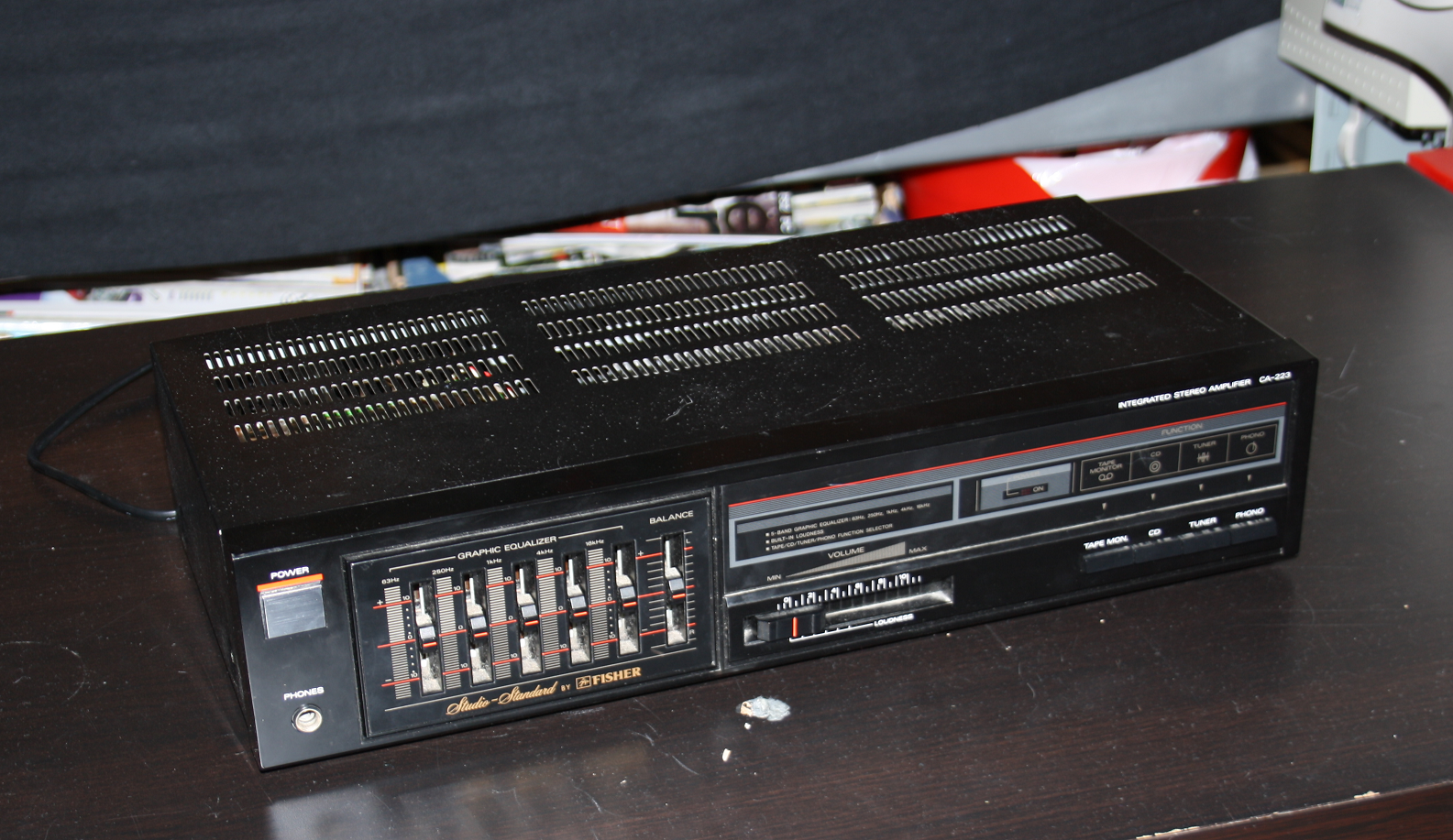

kaffebryggare Skrevet 14. januar 2010 Skrevet 14. januar 2010 (endret) Fisher CA-223 __________ Ja, da skal det bygges filserver, og det i en Fisher CA-223. Hadde forsterkeren i bruk før, men så presterte jeg å kjøre den for hardt, og den døde. Skjedde i Juli tror jeg, og siden da har den stått i skapet og støvet ned. Her om dagen fant jeg frem til mini-itx.com, og hva det er for noe ligger litt i navnet, eller hva? Så gjennom et par av de mange prosjektene de har samlet opp, og når jeg faktisk hadde planer om å kjøpe m-ITX kort fra før av begynte jeg å spekulere på om jeg ikke skulle prøve meg på noe lignende selv. Og, vel.. Valget falt på min Fisher CA-223 som stod i skapet. Planen er å plassere hovedkortet i enden av kabinettet til høyre, og bruke den allerede eksisterende power-knappen som av/på-knapp. Skal se om jeg ikke får fiklet litt med LED-lyset i fronten også. De andre knappene tviler jeg på at jeg får brukt, men jeg skal ikke fjerne dem eller noe. Er allerede en kjøleribbe i den, men det er uvisst om det hadde gått an å kjøle CPU med denne. Hadde vært utrolig tøft, da man allerede kan se den gjennom kjølehullene i toppen av kabinettet. For nostalgien sin del, liksom. Skal borre/sage hull på baksiden for å plassere "stikkontakten" til PSUen, som for øvrig skal tas ut av PSU-boks for bedre kjøling og plassbesparing. Den skal plasseres til høyre i kabinettet. Harddiskene skal plasseres i midten. Har plass til 1, kanskje 2 harddisker i høyden, så da har jeg en (nåværende) maksgrense på lagringsplass på ca 2TB, noe som er MYE MER enn nok akkurat nå. PSUen som skal brukes er en av disse. Hvis begge fungerer fint kommer jeg til å bruke den nederste. Handleliste Pluss en slik: http://www.komplett.no/k/ki.aspx?sku=314057 Totalpris: 1.562,- Er positivt overrasket over prisen på et så kompakt hovedkort, og når det i tillegg kommer med en CPU og GPU var jeg helt sikker på at dette skulle jeg ha. Aner ikke hvordan fargene kommer til å se ut inne i kabinettet, men jeg vurderer å feste en tynn svart duk under luftehullene i toppen av kabbiset hvis det ser dumt ut med masse farger. Har budsjett på ~ 1.500,-, så jeg har omtrent valgt det billigste av alt. Status: Bestilt og på vei. Updates Update 1: Prøvemontering, PSU og HDD. Update 2: Sakene er på vei. Noen kommentarer? Ja? Nei? Uansett så tar vi det i kommentartråden, [HER]. Endret 1. mars 2010 av Benny

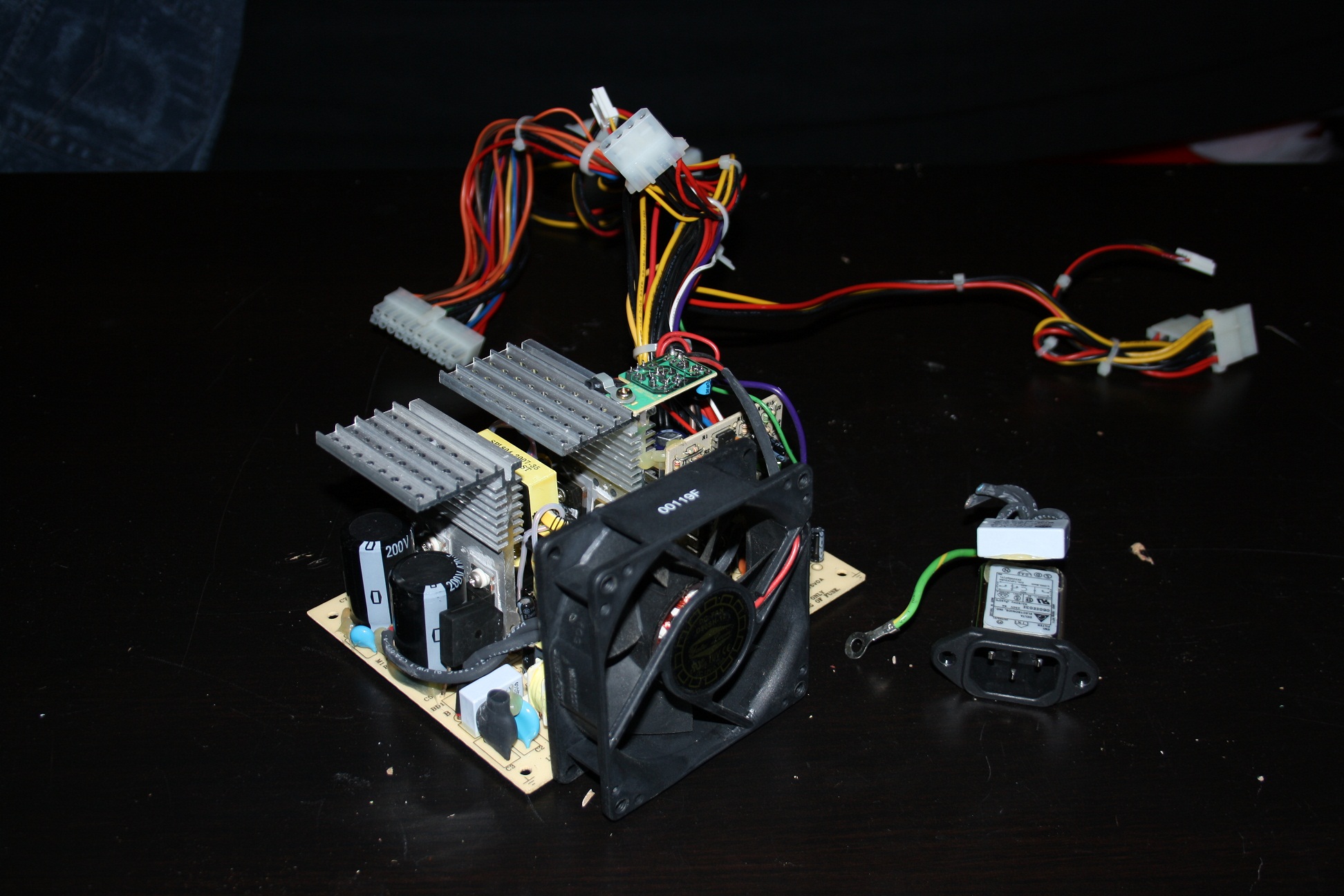

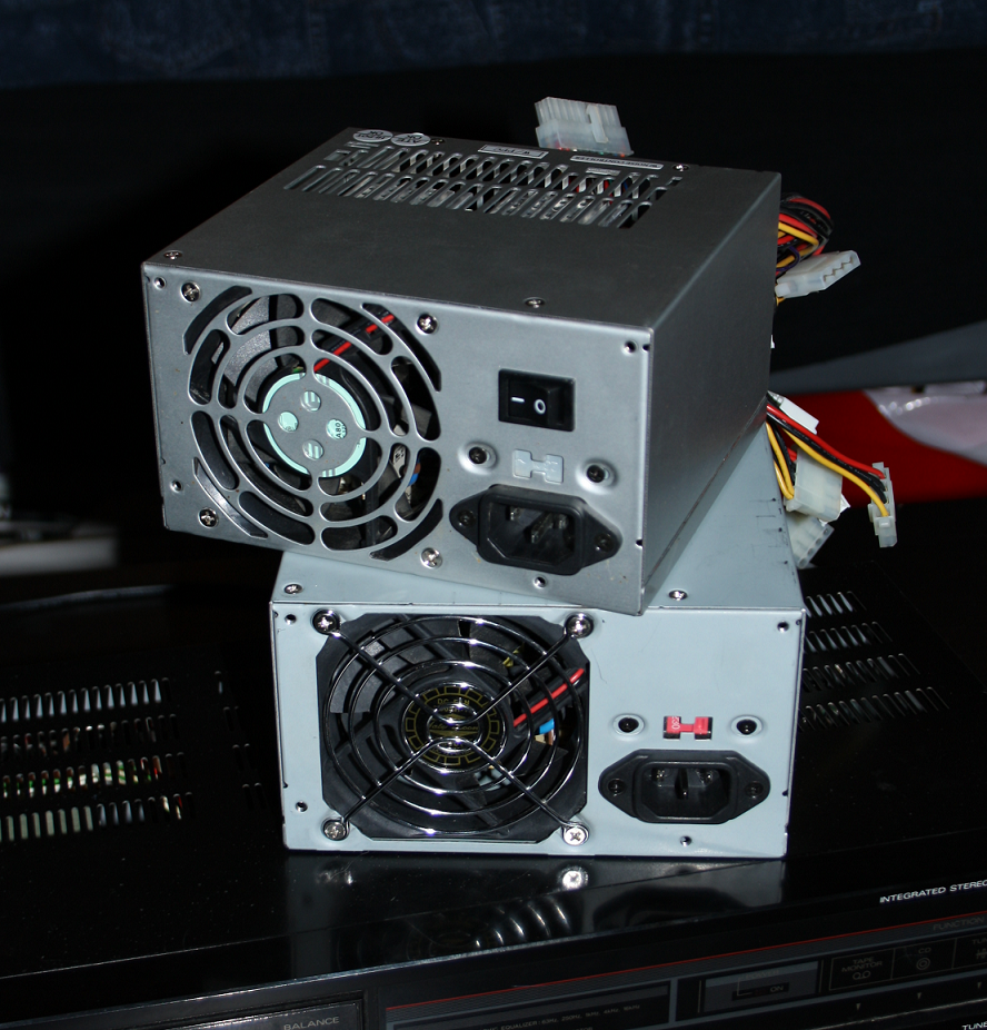

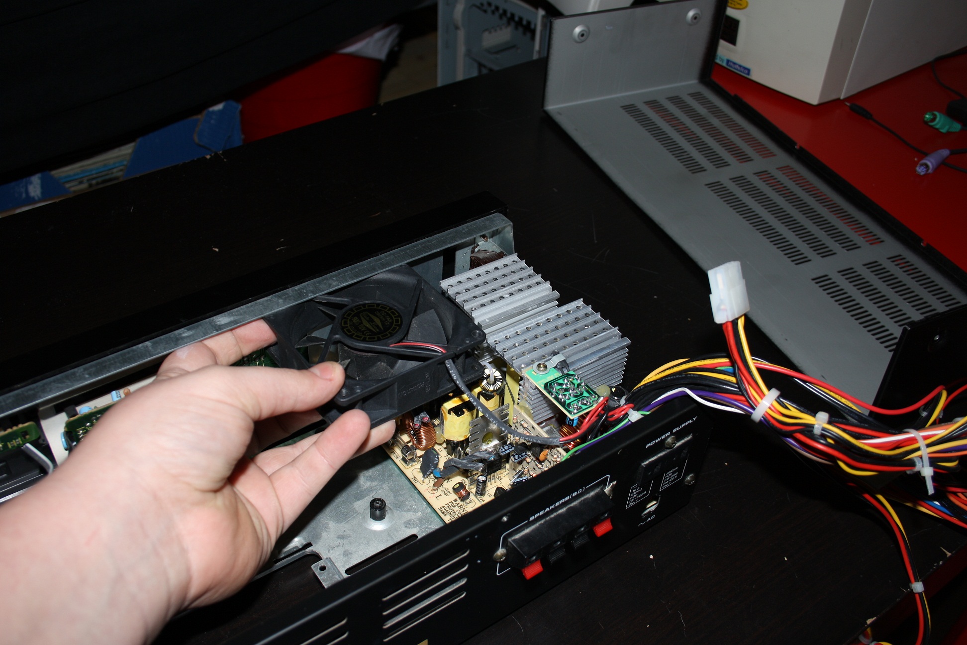

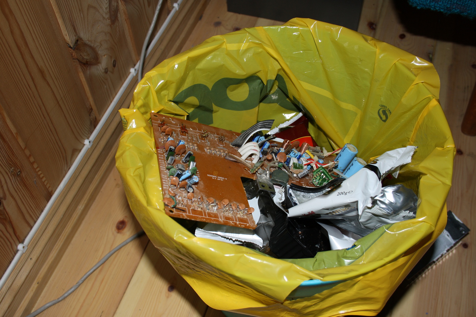

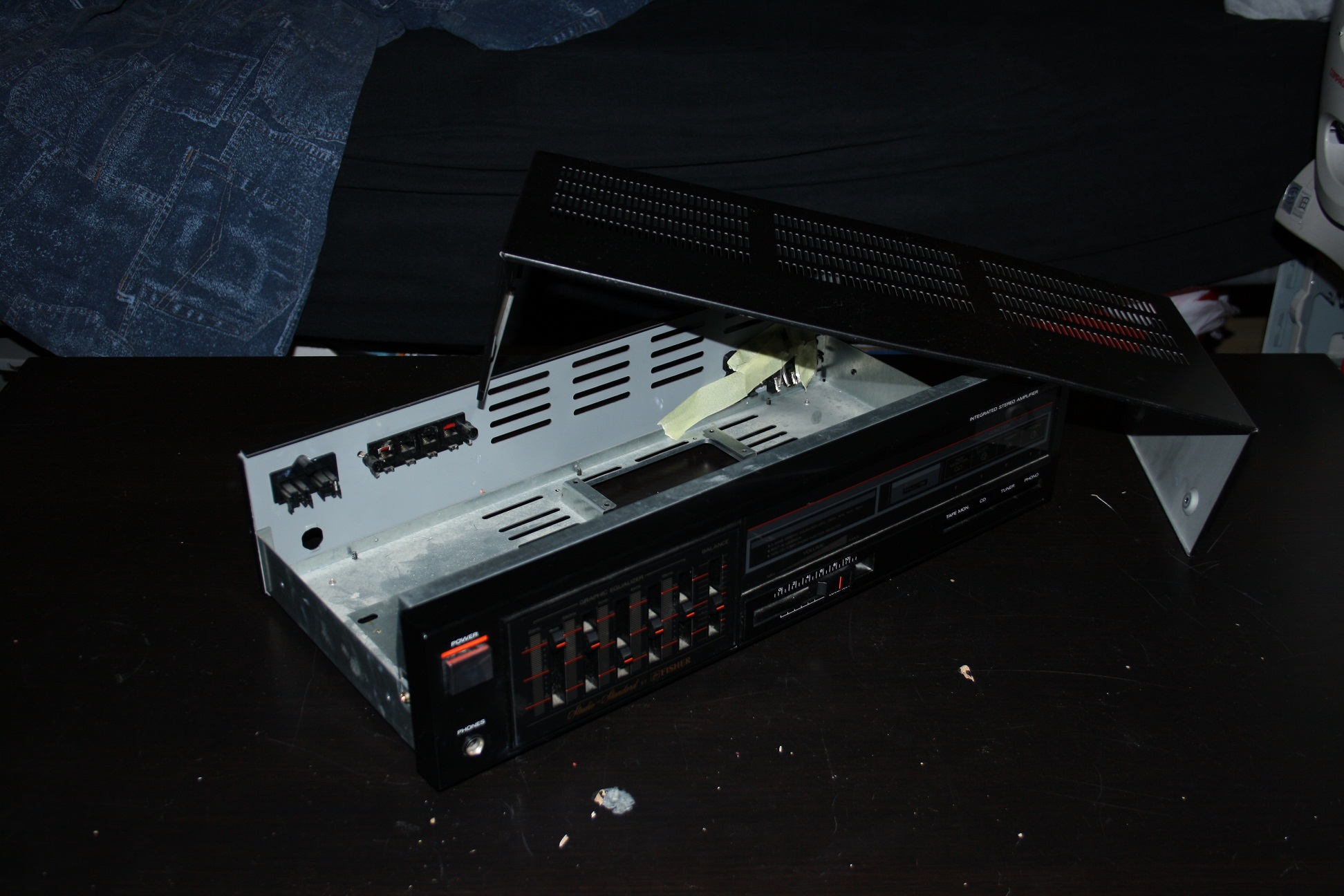

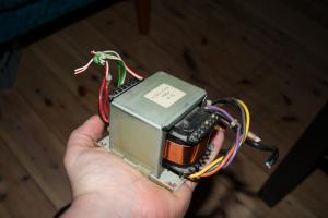

kaffebryggare Skrevet 15. januar 2010 Forfatter Skrevet 15. januar 2010 (endret) Update 1 Prøvemontering, PSU og HDD. Har fått sjekket at PSU og HDD faktisk får plass inni kabinettet, og ja: det er plass. Har demontert PSU og satt den inni kabinettet. Den sitter som hånd i hanske, og det virker nesten som om det var dette den var laget for! Venstre kjøleribbe går så vidt klar av power-knappen, det er ~ 1 cm klaring til 'taket' i kabinettet og det er 3-4mm klaring rundt kretskortet. Fant forresten en god plass å plassere viften på, se bilder. Fant også en plass jeg kan sette "stikkontakten" til PSU på, og det er 2-3mm klaring her også. Gidder ikke å vise det på bilder nå. Bare vent til jeg får HK i hus så jeg får begynt å kutte, borre og montere i kabinettet så kommer bilder. Satte også en HDD inni bare for å sjekke at det er plass, og det var det så sannelig. Ser ikke ut til at jeg får plass til S-ATA kontakten, da. Men da får jeg bare kjøpe en ekstra S-ATA kabel med vinklet kontakt. Får heldigvis plass til strømkontakten. Bilder: Den demonterte PSUen. Kabinettet, med elektronikk tatt ut. Teipen du ser på bildet er bare midlertidig, og er der for å holde de gamle audio-in portene på plass. Baksiden av kabinettet. Så godt som originalt, og jeg håper å holde det slik gjennom hele prosjektet. Hovedkort skal ikke ha I/O-panel på baksiden, da dette skal være gjemt inne i kabinettet. Her ser du PSU inne i kabinett, og hvor jeg tenker å plassere viften. Det gamle 'hovedkortet' gikk rett i søpla. Tenker å beholde denne her, dog. Kan sikkert finne på noe moro med den med tiden. Og dett var dett. Da er det bare å vente på hovedkortbestilling. Har du noen kommentarer tar vi det i kommentartråden. Edit: Whey, post nr 2000! Endret 15. januar 2010 av Benny

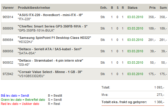

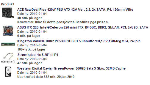

kaffebryggare Skrevet 1. mars 2010 Forfatter Skrevet 1. mars 2010 (endret) Update 2 Sakene er på vei. Nå har jeg endelig fått bestilt handlelisten på bildet under. Jeg gikk for Amentio, da dette ble godt og vel 200,- billigere. Prisen havnet totalt på rett over 1.500,- med frakt og hele pakken. Håper at jeg ikke ser noe til den dårlige kundeservicen jeg har hørt så mye om nå da.. Kom forresten på en ting til: Jeg har ikke tilgang til dremel ser det ut til, så da ble det plutselig noe vanskeligere å kutte i kabinettet. Det første jeg tenkte var vinkelsliper, men det blir vel i største laget? Om noen har tips angående dette er det bare å skrike ut i kommentartråden. Endret 1. mars 2010 av Benny
