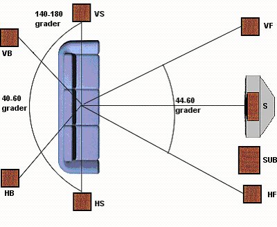

2ball_ Skrevet 14. januar 2010 Skrevet 14. januar 2010 (endret) Jeg orker ikke google etter utstyret, da jeg nettopp er kommet hjem, så det hadde vært fint om du kunne gjøre det Jeg kunne kommet til deg og satt opp alt på en times tid, men uten å vite teknisk info og tilkoblingsmuligheter blir det litt vanskeligere. Det første jeg tenkte var HDMI, men det er kanskje ikke det letteste når all lyd skal kobles gjennom anlegget. Linker på tingene så kan jeg komme med noen litt mer informative innlegg I mellom tiden er dette et typisk oppsett: Sub-en må ikke stå midt mellom fronthøyttalerne, da blir basen som oftest rar/dårlig. elelrs kan du plassere den hvor fu vil nesten(der den gir finest lyd), men helst på en av sidene edit: + det Ekko, sa.. Endret 14. januar 2010 av 2ball(s)
