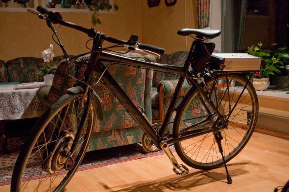

Hei alle sammen.
Har kjøpt meg et elektrisk motorsett til min sykkel på www.goldenmotor.com. Nå skal jeg prøve å forklare dere hvor bra dette er;)
Først kan jeg fortelle litt om motoren. Det er en børsteløs DC motor, dvs omtrent ikke noe vedlikehold. Den er montert i navet i enten fremhjulet eller bakhjulet. Da er den lite synlig og blir integrert på en god måte i sykkelen.
Batteriet er en annen viktig faktor for å lykkes med en god elsykkel. Blybatteri er både tunge og inneholder lite energi i forhold til vekt. Derfor brukes nå Litzium- teknologien som blant annet brukes i bærbar PC. De inneholde mye energi i forhold til størrelse og veier lite (3-5kg). Ladesyklusen er også veldig god, opptil 1000 sykluser (fra tomt til fult) og rekkevidden er fra 3-7 mil alt ettersom hvor ivrig du er til å bruke pedalene.
Settet bestilles enkelt på goldenmotor under Ebike DIY. Velger du 250W minimotor 36V og pedalsensor, er sykkelen helt lovlig etter norsk lov. Dvs at sykkelen blir oppfattet som en sykkel, ikke et motorisert kjøretøy.
Etter et par uker kommer motoren og kontroller (batteriet kommer gjerne litt senere, sendes som spesialtransport). Det tar et par timer å montere, og deretter er det bare å trokke i vei (og gi litt gass) og du får en ny sykkelopplevelse!

Er blitt mer og mer begeistret for sykkelen min. Syklet her om dagen i 3 minusgrader, 5,5mil holdt batteriet. Hjalp selvsagt til i motbakkene, men da jeg kom hjem var jeg ikke trøtt, bare varm og god;)Så var det bare å plugge i laderen og vente en 5-6 timer så var det tut og kjør igjen.

Sykkelen min er kjede drevet. Det gir et utrolig skyv opp bakkene siden jeg kan velge et gir der motoren jobber optimalt.
Toppfart på min uten å trø er vel 30-35 km/t tipper jeg, men pleier ha pedalsensoren innkoblet sånn jeg må trø hele tiden.

Sykkelen min er en Xilhouette Kondisjonalis

At du klarer 5.5 mil er jo meget bra, hvilket batteri har du?
Mitt er 24v 13Ah, og det holder ca 3 mil tenker jeg.
Jeg har 48V, 12Ah.
Det motorsettet fra boligenergi tror jeg har 36V, 12Ah. Blir spennende å se hvor langt jeg kommer med den. Motoren trekker maks 15A så det er rimelig sikkert i forhold til å svi motoren i bratte bakker.
