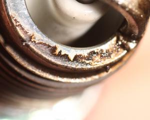

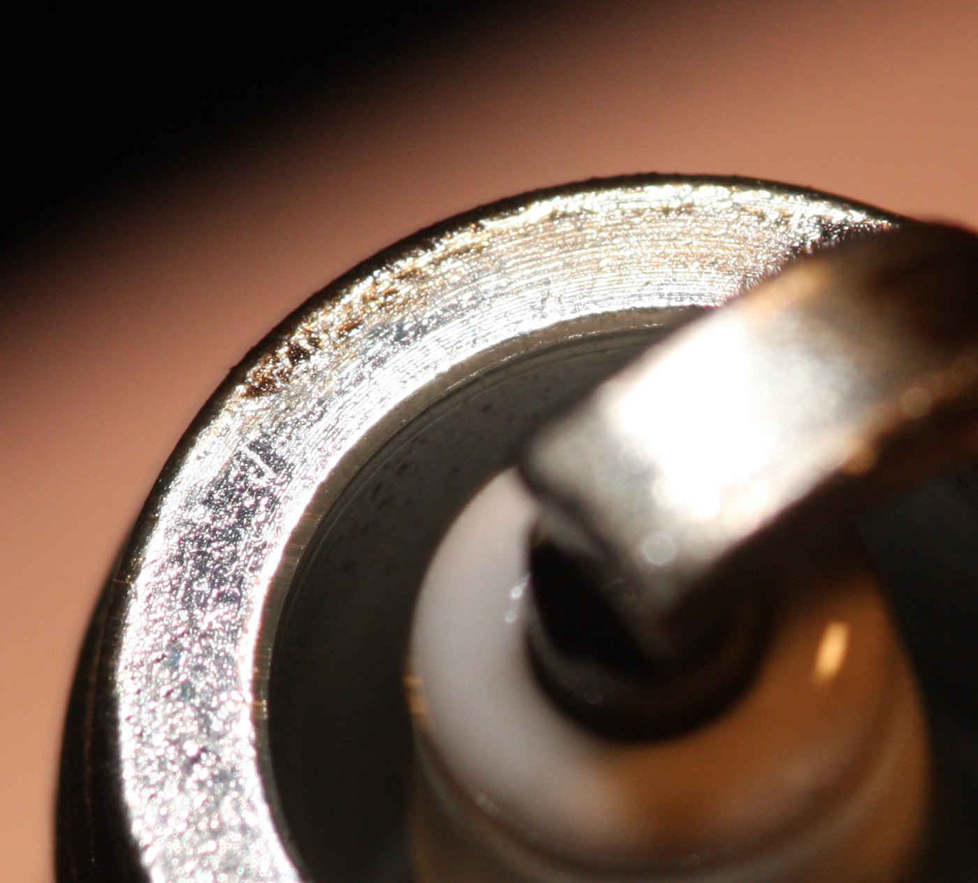

En ting skal derimot sies som jeg stusset på, det virket veldig som om bensinen som lå på pluggene var mye mer møkkete (mørkere, og litt smågrumsete) enn bensina frem til dysene. Kan dette være årsaken? Dårlig luftfilter/olje?

Men skal det være sånn "grums" på tennpluggene? Og de sitter sånn de alltid har sitti, så skulle ikke skjønne hvordan det kan være saken.
