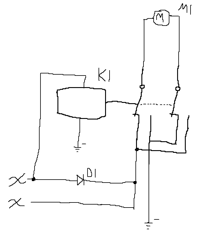

Mixy Skrevet 26. mars 2012 Skrevet 26. mars 2012 Dette var ikke bare bare nei. Har vært i kontakt med både RFXCOM og Carymart, men ingen kjente til den andres produkter. RFXCOM mener jeg heller bør kjøpe en (dobbelt så dyr) modell av denne typen: https://www.klikaanklikuit.nl/shop/fileuploader/download/download/?d=1&file=custom%2Fupload%2FFile-1319461703.pdf Men jeg klarer ikke helt forstå hvordan den skal kunne brukes til å kjøre motoren både opp og ned. Slik den viser en 24V motor der, har den 3 kontakter, men de jeg har sett har bare 2. Og så lenge man da har -24v på den ene kontakten til enhver tid vil man ikke kunne kjøre i 2 retninger.

Kamerat Skrevet 26. mars 2012 Skrevet 26. mars 2012 (endret) Dette var ikke bare bare nei. Har vært i kontakt med både RFXCOM og Carymart, men ingen kjente til den andres produkter. RFXCOM mener jeg heller bør kjøpe en (dobbelt så dyr) modell av denne typen: https://www.klikaank...-1319461703.pdf Men jeg klarer ikke helt forstå hvordan den skal kunne brukes til å kjøre motoren både opp og ned. Slik den viser en 24V motor der, har den 3 kontakter, men de jeg har sett har bare 2. Og så lenge man da har -24v på den ene kontakten til enhver tid vil man ikke kunne kjøre i 2 retninger. Du kan løse problemet med et rele med to vekslende kontakter og en diode eller du kan prøve å finne en styring som passer til motoren din. Har lagt med en svært amatørmessig tegneing, men håper du forståelig. 24V går inn på COM som på tegninga fra produsenten. Edit: Det er også mulig å bruke to releer med en vekslende kontakt hver og ingen diode, men da vil koblingsskjemaet se anderledes ut. Endret 26. mars 2012 av Kamerat

Mixy Skrevet 27. mars 2012 Skrevet 27. mars 2012 Du kan løse problemet med et rele med to vekslende kontakter og en diode eller du kan prøve å finne en styring som passer til motoren din. Har lagt med en svært amatørmessig tegneing, men håper du forståelig. 24V går inn på COM som på tegninga fra produsenten. Edit: Det er også mulig å bruke to releer med en vekslende kontakt hver og ingen diode, men da vil koblingsskjemaet se anderledes ut. Skal ikke si jeg egentlig helt skjønte den tegninga. Uansett, ettersom dette blir hengende øverst i vinduskarmen skal det også se mest mulig komplett ut, og den bryteren fra Carymart er midt i blinken, skulle bare hatt den til å funke med RFXCOM Forstår jeg det riktig om Homeseer med HSTouch plug-in koster flere hundre dollar? Syns det hørtes ut som en meget stiv pris.
