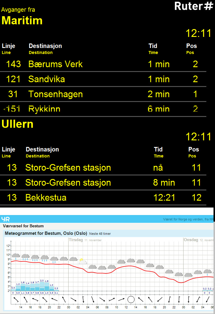

abraxa Skrevet 7. november 2014 Skrevet 7. november 2014 Er det noen som har lagt inn busstider, yr-varsel osv. i HS Touch? Feks. sanntid-info fra ruter.no med "iframe", er dette mulig?Jeg klarer å få inn yr som device via WeatherXML-appen, men det blir ikke like lekkert og er en del styr... <iframe src='https://reiseplanlegger.ruter.no/iframe-realtime.html#(3012522)Maritim%7C151%2COslo%20bussterminal%7C31%2CGrorud%20T%7C32%2CKv%C3%A6rnerbyen' allowTransparency='true' frameborder='0' scrolling='no' height='336' width='180'></iframe>
rgwells Skrevet 10. november 2014 Skrevet 10. november 2014 (endret) Er det noen som har lagt inn busstider, yr-varsel osv. i HS Touch? Feks. sanntid-info fra ruter.no med "iframe", er dette mulig? Jeg klarer å få inn yr som device via WeatherXML-appen, men det blir ikke like lekkert og er en del styr... Du har jo den her da som kanskje er lettere å legge inn i en iframe om du begrenser rader. Men da får du vel alle avgangene fra stoppestedet - men de oppdaterer seg selv da. https://ruter.no/verdt-a-vite/sanntidssystemet/egen-sanntidsskjerm/ Eller rå-data: http://reisapi.ruter.no/stopvisit/getdepartures/3012522 Endret 10. november 2014 av rgwells
Moskus Skrevet 10. november 2014 Forfatter Skrevet 10. november 2014 Legg til en textbox, sett IsHTML til True, og legg banen (https://reiseplanlegger.ruter.no/iframe-realtime.html#(3012522)Maritim%7C151%2COslo%20bussterminal%7C31%2CGrorud%20T%7C32%2CKv%C3%A6rnerbyen) som text.
abraxa Skrevet 10. november 2014 Skrevet 10. november 2014 Du har jo den her da som kanskje er lettere å legge inn i en iframe om du begrenser rader. Men da får du vel alle avgangene fra stoppestedet - men de oppdaterer seg selv da. https://ruter.no/verdt-a-vite/sanntidssystemet/egen-sanntidsskjerm/ Eller rå-data: http://reisapi.ruter.no/stopvisit/getdepartures/3012522 Takk, disse hadde jeg ikke sett. Den sanntidsvisningen var jo veldig kompakt og fin sammenliknet med iframe-løsningen. Legg til en textbox, sett IsHTML til True, og legg banen (https://reiseplanlegger.ruter.no/iframe-realtime.html#(3012522)Maritim%7C151%2COslo%20bussterminal%7C31%2CGrorud%20T%7C32%2CKv%C3%A6rnerbyen) som text. Nydelig, det fungerte fint, fikk inn timesvarselet for yr også. Må bare få krympet litt på boksene.

rgwells Skrevet 10. november 2014 Skrevet 10. november 2014 Nydelig, det fungerte fint, fikk inn timesvarselet for yr også. Må bare få krympet litt på boksene. legg til noen argumenter bak... clock=false, så sparer du en linje på hver, evt styr antall rader med rows= et eller annet. Eksempel: http://mon.trafikanten.no/monitor/3012522/Maritim?rows=4&clock=false
