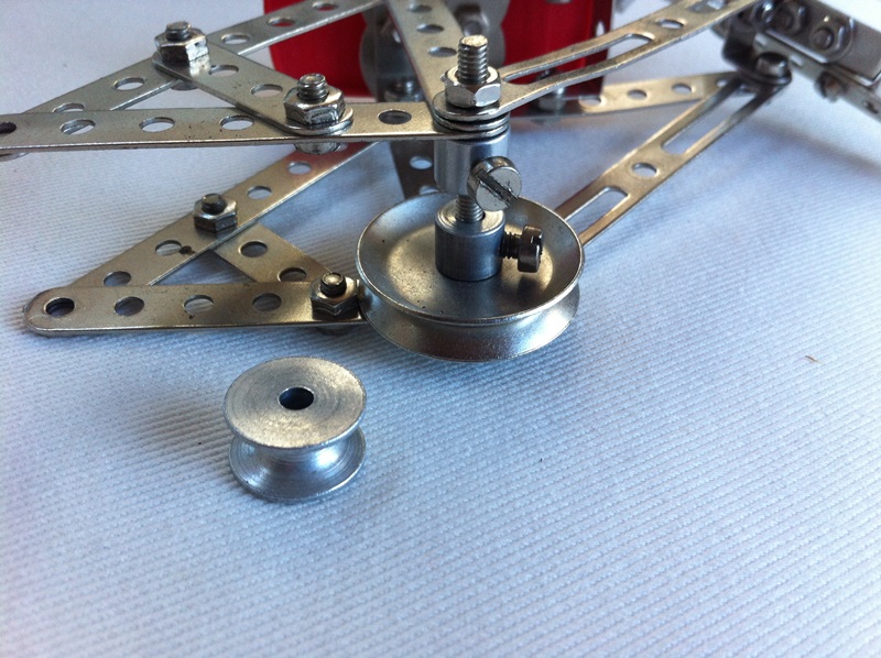

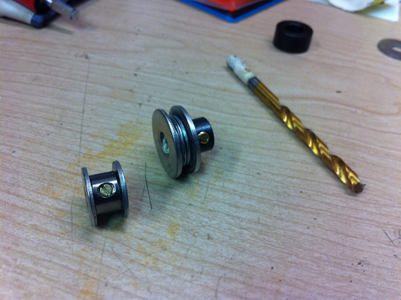

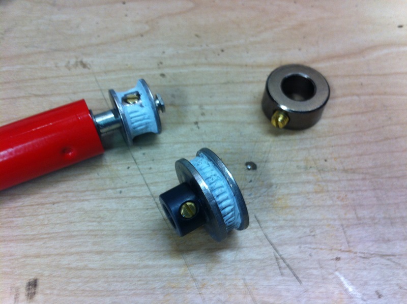

Ideen kom fra mitt gamle Mecano sett som jeg fikk av min bror for 40 (!) år siden. (Se bilde) Jeg hadde dog ikke hjerte til å ta en av dem så jeg tok bore-stoppene fra Co for å få settskrue-løsningen og limte på dem skiver med "Aralditt" (Se bilde)
For å jevne ut overflaten på den store og skape litt bedre feste på den lille la jeg på et lag "kna-epoxy" som jeg laget noen riller i.
Tanken er altså at du bruker ett (eller 2-3) gummi bånd, -O-ring eller en gummi-strikk mellom disse. Om strikken ryker etter et år er det jo bare å sette på en ny ;)
Jeg har altså bare laget ett sett så den andre får du lage selv. (CO hadde bare 2 pakker med borestopp :( ). Med større avstand kan du også lage den ene hjulet enda større for å få bedre giring.
OBS Settskruen på den lille er boret ned for å bli butt i enden og få riktig lengde så den ikke stikker opp i gummibåndet: Set borestoppen i skrustikka, sett i borret og la det gå mens du sakte skrur ned settskruen.
