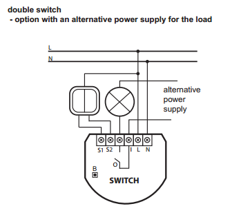

rgwells Skrevet 25. juni 2013 Skrevet 25. juni 2013 (endret) Betyr det at jeg med en slik ITL-boks (eller en Fibaro-boks) kan styre min markise med motor for inn/ut (230v)? Hvordan sjekker jeg evt det? Hmmm, dette var spennende! Det kan i grunn bare du svare på.. Gitt at du har en 230v motor med 3 ledere+jord så kan du gjøre som beskrivelsene her med Fibaro dingsen. Fibaro er jo z-wave og krever at du har sånt utstyr - har utgang til lokalt koblet bryter ITL-500 er sånn Nexa opplegg på 433mhz - har jo ikke noe lokal bryter Endret 25. juni 2013 av rgwells
Moskus Skrevet 26. juni 2013 Forfatter Skrevet 26. juni 2013 Apropos potensialfri, kan ikke si jeg har funnet noe slikt innenfor z-wave- noen som vet? For å koble på et "analogt" 230v rele på modulen for å koble av/på andre volt-laster eller brytere blir klønete. Mener Fibaro FGS-211 kan det, de legger jo opp til en alternativ strømforsyning, så jeg har regnet med at reléet er potensialfritt. Som det står i manualen: "Executive elements: relays", så jeg har tenkt det er grei skuring, men den må jo ha 230V for drift. Jeg har en liggende, men har ikke testet den enda. Jula http://www.jula.no/vp-ror-402218 og Clas http://www.clasohlso...howRatings=true har 16 og 20 mm eggehvite. Biltema http://www.biltema.n...on/K-ror-44061/ har 16 og 20 mm grå. Gjorde noen søk både på Jula og Clas men fant ingenting. Takk!
