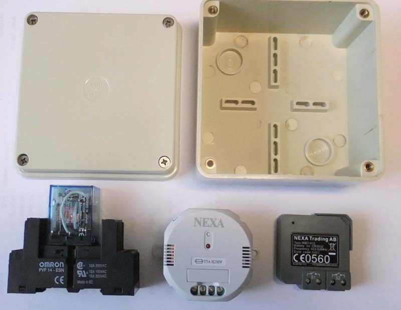

Denne boksen skal styre en "liten strømforbruker, magnetventil:
Innmaten i boksen består av en Nexa LCMR-1000, et rele, Omron MY2NJ m/220v spole og en Nexa WBT-912.
Boks og rele er kjøpt på ebay, Nexa-bryterene hos Clas Ohlson.
Her finnes mange fine bokser av meget god kvalitet og rimelig pris:
http://stores.ebay.c...fsub=1483168017
Legg merke til at skruene til lokket ikke går rett i plasten, men i innfelte messingmuttre.
Plasten er svært hard og seig, ikke sprø. Lokket har gummipakning. Boksen er merket IP56.

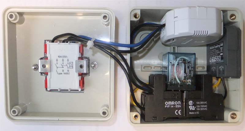

Her er det ferdig koblet for test.
Bryteren til venstre (Elko, innfelt 1pol + 2pol RS16/2-1 PH) benyttes for:
1) Koble all spenning til/fra manuellt.
2) Overstyre Nexa LCMR-1000. (Slå på/av manuellt, viktig for Wife)
Rele, Omron MY2NJ 220v spole har 2 oppgaver:
1) Koble Nexa WBT-912 slik at denne sender signal
2) Koble strøm ut til enhet uavhengig om relé er aktivert av Neax LCMR-1000, eller manuelt via Elko-bryter.
Kablene til utstyr som skal styres er ikke koblet til, men kobles slik:
- Nøytral, blå, kobles direkte på bryter.
- Line, svart, kobles til rele, nede til høyre.
Rele-sokkel som skal benyttes (Omron PYF08A) er ikke ankommet, låner en annen så lenge.

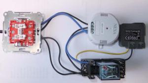

Prøveplassering:
Det ble litt trangt med kablene til Nexa LCMR-1000.
Den måtte vris 90 grader, og da måtte bena kuttes.

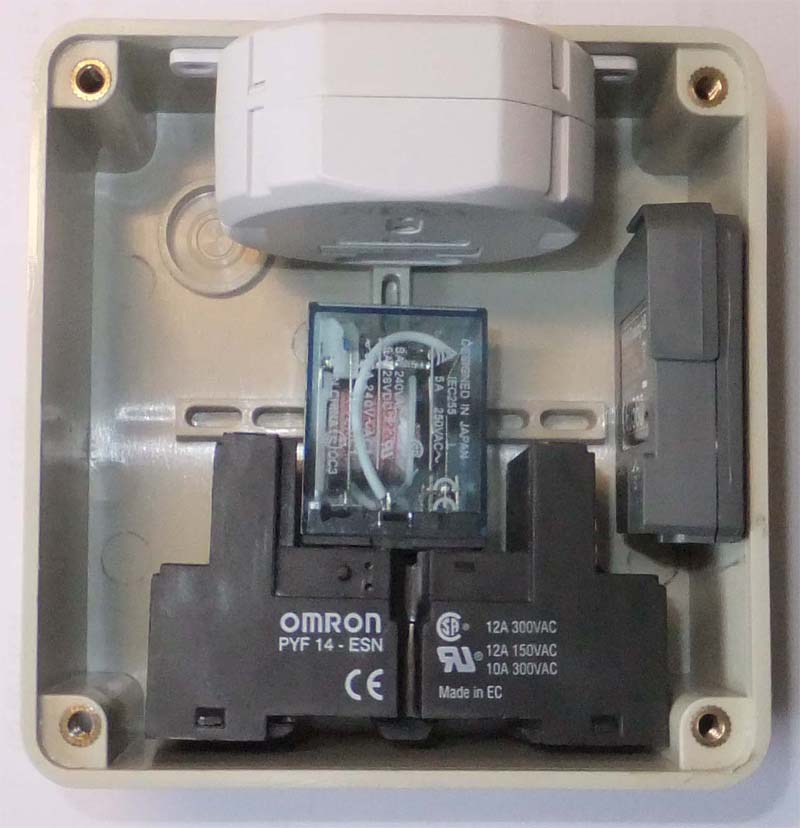

Her er alt på plass, mangler bare eksterne tilkoblinger.
De gjøres ikke før boksen tas i bruk, da kablingen kan være forskjellig.
Kablingen inne i boksen er 1,5mm2, untatt til Nexa WBT-912, der er det ingen nevneverdig belastning så det holder med 0,75mm2 (eller mindre).

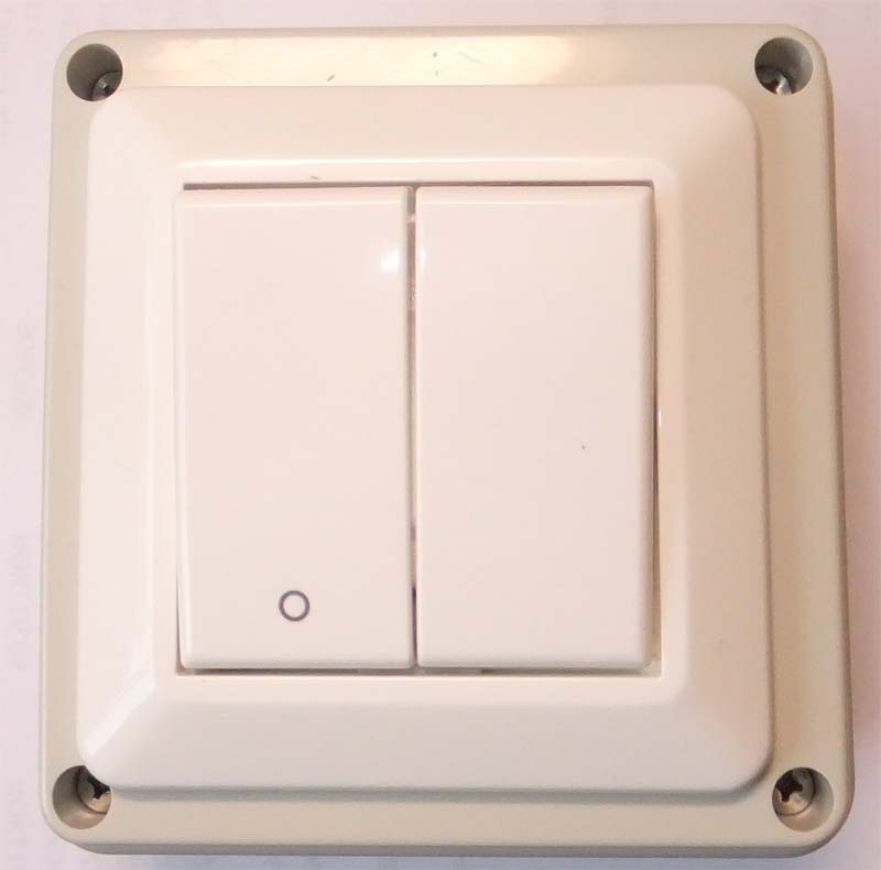

Ferdig, med bryter i lokket:
Fungerer slik:
Alt 1)
Automatisk; Nexa LCMR-1000 mottar signal fra sender (eks TelldusNet)
og aktiverer releet.
Rele kobler Nexa WBT-912.
Nexa WBT-912 sender signal tilbake til sender.
Alt 2)
Manuellt: Bryter (den uten null) kobler rele og
Bryteren med 0 (null) benyttes for manuelt å koble helt fra, skal normalt stå i posisjon på.
Bryteren til høyre benyttes for å koble til utenom LCMR-1000,
skal normalt stå i posisjon av.
