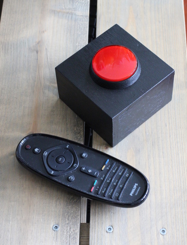

Knapper på web eller på fjernkontroller er vel og bra, men hva med en klassiker fra utallige mer eller mindre gode filmer: Den Store Røde Knappen?
Her er vår:
Den røde knappen er koblet til en NEXA dørklokkeknapp skjult i den svarte boksen, og signalet mottas av systemet vårt via en RFXtrx.
Knappen setter for tiden huset i nattmodus, men den kan lett få andre oppgaver. Har feks lurt på å sette den opp som dørklokkeknapp, men det spørs vel om noen tør å ringe på da...
Endret av techhouse
