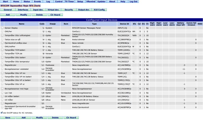

mk1 black limited Skrevet 21. oktober 2012 Skrevet 21. oktober 2012 Regner med at du bruker "input dev" når du skal add`e den? Husk at du må restarte hs før den nye plugin`en skal fungere, da blir den også installert på nytt. Jepp og jepp. Fjernet devicen nå, så brøt jeg kontakten. Da dukker den ikke opp blant devices som er mulig å legge til. Det skjer først etter at jeg setter kontakten sammen igjen. Har t.o.m. to stykker - det samme skjer med begge to.
Mr_Tiger Skrevet 21. oktober 2012 Skrevet 21. oktober 2012 Regner med at du bruker "input dev" når du skal add`e den? Husk at du må restarte hs før den nye plugin`en skal fungere, da blir den også installert på nytt. Jepp og jepp. Fjernet devicen nå, så brøt jeg kontakten. Da dukker den ikke opp blant devices som er mulig å legge til. Det skjer først etter at jeg setter kontakten sammen igjen. Har t.o.m. to stykker - det samme skjer med begge to. ok, når du setter dem sammen igjen og adder den i hs, da får du opp en device i hs. Bytter denne ikke mellom on og off?
Tiwas1 Skrevet 21. oktober 2012 Skrevet 21. oktober 2012 Det er mange branner i elektriske anlegg. At dette blir mye bedre av å bruke profesjonelle er såvidt jeg har sett ikke spesielt godt underbygd. Jeg vet om flere tilfeller der ufaglærte har gjort en oppgradering hjemme, og når anlegge skulle ferdigstilles og godkjennes ble deres installasjon godkjent, men ikke det originale som ble lagt opp av elektriker. Selv har jeg en del kontakter i bransjen (så gode at jeg får "de bedre" til en veldig hyggelig penge, men ikke så gode at jeg får dem til å gjøre det gratis ) så jeg skal få satt opp hoveddelen av proffe samtidig som jeg bytter ut alt det elektriske her, men jeg kommer til å gå over selv i etterkant for å se om det har vært slurving... Men enig i det du sier - å tvinge alt over på proffe betyr ikke nødvendig vis høyere kvalitet på jobben. Det meste av sånne ting gjøres jo ofte av lærlingene uansett.
mk1 black limited Skrevet 21. oktober 2012 Skrevet 21. oktober 2012 (endret) Regner med at du bruker "input dev" når du skal add`e den? Husk at du må restarte hs før den nye plugin`en skal fungere, da blir den også installert på nytt. Jepp og jepp. Fjernet devicen nå, så brøt jeg kontakten. Da dukker den ikke opp blant devices som er mulig å legge til. Det skjer først etter at jeg setter kontakten sammen igjen. Har t.o.m. to stykker - det samme skjer med begge to. ok, når du setter dem sammen igjen og adder den i hs, da får du opp en device i hs. Bytter denne ikke mellom on og off? Nix! :-( De oppdateres, men har alltid status off. Edit: Her er forresten info om dingsen: Reference ID 7262 Status 3 = OFF Value 0 String Supports Status False Dimmable False Interface RFXCOM Misc IO Settings AC[1D153F89]a Misc Settings Status Only Endret 21. oktober 2012 av mk1 black limited
Mr_Tiger Skrevet 21. oktober 2012 Skrevet 21. oktober 2012 (endret) Regner med at du bruker "input dev" når du skal add`e den? Husk at du må restarte hs før den nye plugin`en skal fungere, da blir den også installert på nytt. Jepp og jepp. Fjernet devicen nå, så brøt jeg kontakten. Da dukker den ikke opp blant devices som er mulig å legge til. Det skjer først etter at jeg setter kontakten sammen igjen. Har t.o.m. to stykker - det samme skjer med begge to. ok, når du setter dem sammen igjen og adder den i hs, da får du opp en device i hs. Bytter denne ikke mellom on og off? Nix! :-( De oppdateres, men har alltid status off. Edit: Her er forresten info om dingsen: Reference ID 7262 Status 3 = OFF Value 0 String Supports Status False Dimmable False Interface RFXCOM Misc IO Settings AC[1D153F89]a Misc Settings Status Only Du vet at du må "refresh" i hs får å få den siste statusen? Hvis du slår av hs og åpner et program som heter RFXmngr, hva sier loggen da hvis du lukker og åpner bryteren? http://www.rfxcom.com/downloads.htm Endret 21. oktober 2012 av cmf_Tiger
mk1 black limited Skrevet 21. oktober 2012 Skrevet 21. oktober 2012 Regner med at du bruker "input dev" når du skal add`e den? Husk at du må restarte hs før den nye plugin`en skal fungere, da blir den også installert på nytt. Jepp og jepp. Fjernet devicen nå, så brøt jeg kontakten. Da dukker den ikke opp blant devices som er mulig å legge til. Det skjer først etter at jeg setter kontakten sammen igjen. Har t.o.m. to stykker - det samme skjer med begge to. ok, når du setter dem sammen igjen og adder den i hs, da får du opp en device i hs. Bytter denne ikke mellom on og off? Nix! :-( De oppdateres, men har alltid status off. Edit: Her er forresten info om dingsen: Reference ID 7262 Status 3 = OFF Value 0 String Supports Status False Dimmable False Interface RFXCOM Misc IO Settings AC[1D153F89]a Misc Settings Status Only Du vet at du må "refresh" i hs får å få den siste statusen? Ja.

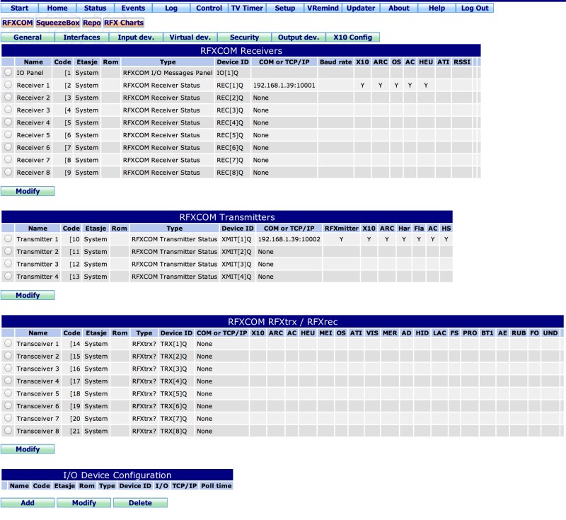

Mr_Tiger Skrevet 21. oktober 2012 Skrevet 21. oktober 2012 (endret) Når du går inn på RFXCOM i hs og input dev, står enheten listet opp der? Du har også huket av for ARC, AC, "x10, RFX" under interfaces for RFXtrx433.. Er dette de første enhetene du legger inn eller har du flere som er installert i nettverket ditt og fungerer? Endret 21. oktober 2012 av cmf_Tiger
mk1 black limited Skrevet 21. oktober 2012 Skrevet 21. oktober 2012 Når du går inn på RFXCOM i hs og input dev, står enheten listet opp der? Du har også huket av for ARC, AC, "x10, RFX" under interfaces for RFXtrx433.. Er dette de første enhetene du legger inn eller har du flere som er installert i nettverket ditt og fungerer? Ja til de to første (men jeg har LAN-boks, ikke USB). Se utklipp:
