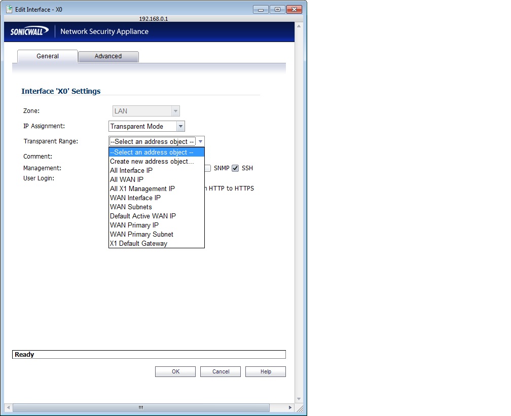

Vel, om den kun skal brukes som firewall kan du vel sette LAN interfacet som transparent? Er beklageligvis lenge siden eg har jobbet med Sonicwall'er, og er heller ikke sikker på om du må ha enhached OS for å få det til å fungere.
Hmm, ja, det kan kanskje gå..
Hvilken velger jeg da?

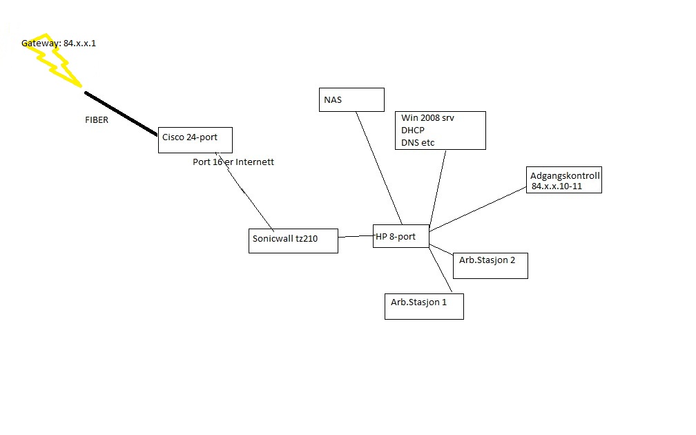

Oppsettet skal se slik ut: modemet gir EN statisk ip til sonicwallen som da vil gå ut på LAN porten inn i en switch som går f.eks ut til serveren som blir dhcp osvosv, vil jeg da kunne sette opp dhcp poolet med klasse A ip-adresser (hvis du skjønner hva jeg mener.. 84.xx.xxx.xxx)??

Kan du ikke utdype hva det er du ønsker å oppnå? Gjerne med en tegning...
Ok. Her er en liten tegning av hvordan det ser ut sånn ca, problemet er at jeg ikke har fått tak i ISP'en enda, så vet ikke hva jeg kan gjøre av endringer etcetc..
regner med at ip-adressene jeg har tilgang til er 84.x.x.2-254
Det jeg helst vil oppnå er da: få gitt ut samme ip-adresser fra sonicwallen som jeg har i det eksisterende dhcp poolet fra leverandøren..
Er litt vanskelig for meg å forklare skikkelig uten all informasjonen, så blir heller ikke så lett for dere å hjelpe meg:p
Noe mer du trenger?
Hvorfor skal du dele ut IP adresser egentlig?
Eg ville tenkt en del annerledes, og eg tviler på at du har fått et helt nett til din disposisjon. Hva er subnet masken?
Det første eg ville gjort var å koble en switch til port 16 på Cisco boksen. Med fordel kan dette være en managed switch som har støtte for VLAN(hvor da utsiden er et eget VLAN). Denne switchen(eller VLAN'et) vil da være rent internett uten brannmur osv. Til denne switchen kobler du adgangskontrollen og WAN porten på Sonicwallen, med faste eksterne adresser. Så setter du Sonicwallen opp som en standard router + brannmur, med et eget privat subnet på LAN siden(hvor du kan dele ut adresser i eget privat adresseområde). LAN siden på Sonicwallen kobles så til en egen switch(eller nytt VLAN på den første switchen). Her kobler du da til NAS, server og arbeidsstasjoner.
Fordelen er at du da får et tradisjonelt oppsett som er lett å feilsøke og lett å sette opp. Alternativet ditt kan by på utfordringer, spesielt mtp utdeling av offentlige IP adresser og samtidig forhindre at eksterne klienter kan hente DHCP forespørsler fra deg.
