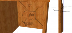

Meh. Skrevet 20. januar 2010 Forfatter Skrevet 20. januar 2010 (endret) Oppdatering#5 SketchUp-skisse av hylla Endret 15. februar 2010 av 2B'1
KKake Skrevet 20. januar 2010 Skrevet 20. januar 2010 Ser nå bra ut. Kommet frem til hvordan du skal feste pultene og slik da?
Meh. Skrevet 20. januar 2010 Forfatter Skrevet 20. januar 2010 (endret) Ser nå bra ut. Kommet frem til hvordan du skal feste pultene og slik da? Nei, jeg tror jeg bestemmer det til helgen. Da planlegger jeg å feste på en bakplate og kanskje montere en hylle eller to Spørsmålet er bare om kryssfinér-platene, som jeg planlegger å bruke til bakplate, tåler at jeg henger opp PC-skjermen på den... Jeg tenkte dette kunne passe i og med at prisen passer meg godt Om jeg finner noen passende lister kan de være det er det beste. Jeg vil jo ikke risikere å ripe opp kabinettet på vinkelbeslag/bolter Endret 20. januar 2010 av 2B'1

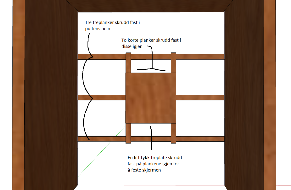

KKake Skrevet 20. januar 2010 Skrevet 20. januar 2010 Tviler på at kryssfinér-platene vil tåle vekta av en skjerm, mmen du kan jo lage en enkel ramme mellom sidene på hylla som kan holde skjermen oppe.
Meh. Skrevet 20. januar 2010 Forfatter Skrevet 20. januar 2010 (endret) Ja, det skal sikkert ikke så mye ekstra til før den tåler vekta av skjermen, bare jeg f.eks fester en tykkere plate bak kryssfinér-plata der skjermen skal sitte. Endret 20. januar 2010 av 2B'1
KKake Skrevet 20. januar 2010 Skrevet 20. januar 2010 (endret) Tja, da vil jo fortsatt det ikke-forsterkede omårdet være et svakt punkt, som kan bryte sammen. Men en liten ramme bestående av to litt tykkere trelister/planker på kryss mellom beinene kan jo være nok til å holde oppe skjermen. Skal fikse en illustrasjon. Endret 20. januar 2010 av KongKake
Meh. Skrevet 20. januar 2010 Forfatter Skrevet 20. januar 2010 (endret) Ja, jeg skjønner hva du mener. God idé! Endret 20. januar 2010 av 2B'1
KKake Skrevet 20. januar 2010 Skrevet 20. januar 2010 Flotters! Tror bare det vil være litt vanskelig å sette opp disse to listene i et kryss da, uten fresing og slik, så da kunne du jo laget en ramme som sikkert ville være like sterk, men enklere å lage. Sjekk tegningen under.
Meh. Skrevet 20. januar 2010 Forfatter Skrevet 20. januar 2010 (endret) Det var noe lignende det der jeg mente. Men ikke fult så detaljert Endret 20. januar 2010 av 2B'1
KKake Skrevet 20. januar 2010 Skrevet 20. januar 2010 Aha! Tror det skal gi en ganske så solid konstruksjon hvertfall.
