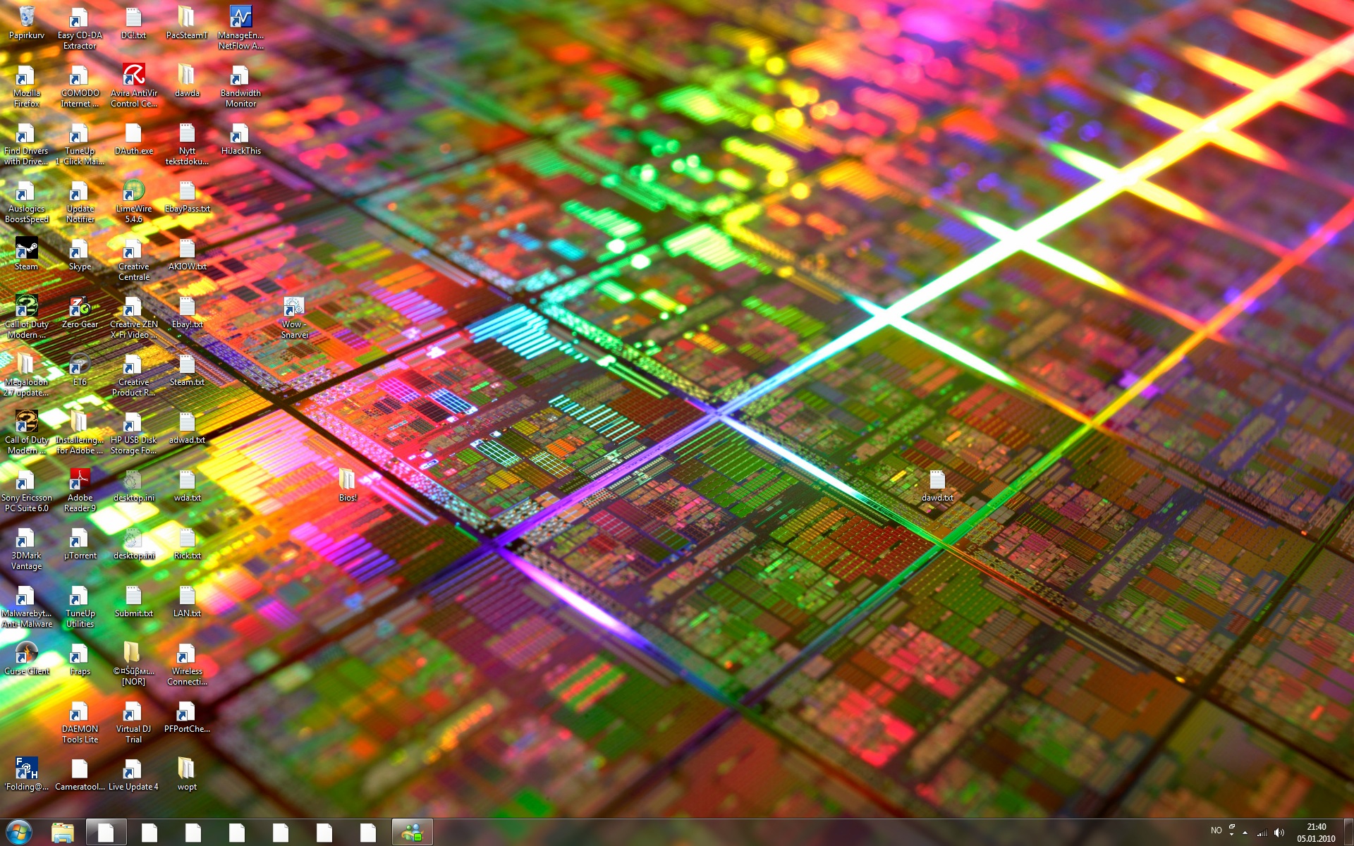

Hallo.
Har et lite problem:
De fleste ikonene er bare hvite... tror dette skjedde etter at jeg avinnstallerte IconPackager (fra stardock..)
Windows 7 Home Premium
The list:
Prøvd og velge nytt ikon - Check!
Systemgjennoprettning til en litt senere utpå dagen - Check!
IconCache.db sletting og lage ny - Check!
Setter pris på andre ideer :)
~ Submit
ok fant det delvis ut..
Høyere klikk på den snarveien som er hvit - egenskaper - i "Mål" så ser du at det er " på start og slutt
Eks:
"C:\Program Files (x86)\Skype\"
Ta bort disse:
velg nytt ikon og da funker det...
MEN så er det slik at det er godt 20-30 slike og det tar sin tid og gjøre dette manuelt..
Noen som veit om en enklere vei ut av dette?
Edit: dette funker på noen og ikke alle....
Funker også og ta et annet ikon enn det som "fulgte med"...
