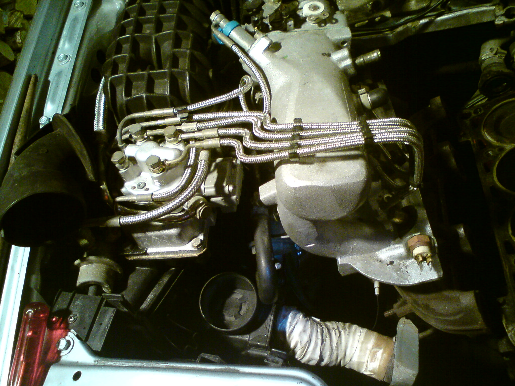

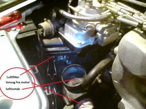

Jeg har mitt flate orginale filter på en litt teit plass egentlig, under innsprøytningen tror jeg.

du kan ikke sette på annet enn KN innsatsfilter. grunnen er som du sier, filteret sitter "under" innsprøytinga. der sitter det ei skål som løfter på en flottør etter hvor mye luft som presser skåla opp. så konfilter er ikke mulig på slik innsprøyting. KE-Jetronic er det vel på denne.
KN innsatsfilter finner du bl.a på ebay veldig billig, det jeg gjorde på min, var å fjerne hele bunndelen av luftfilterboksen (skjære vekk). værtfall på 2.2 litern så gir dette en ganske grei lyd. men for å være ærlig, så tror jeg ikke 1.8 litern kommer til å lage den helt store lyden.
