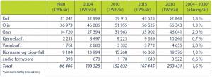

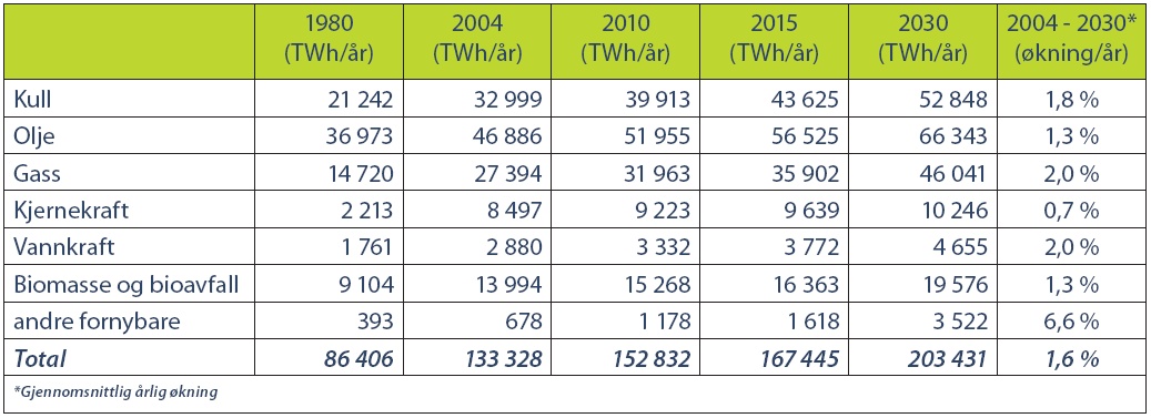

NorvegianDad Skrevet 5. januar 2010 Forfatter Skrevet 5. januar 2010 (endret) Tror nok oppgaven sikter til hydrogen i lagret form og evt teorier om spalting, men synes saltkraft virket mye mer interressant, det er også ganske nytt. Den første saltvannskraftverket i verden er faktisk det i Norge, som driver strøm. Og det kan drive en hel kaffetrakter:)! Klart det blir litt ønsketenkning å dekke hele energibehovet med naturkrefter, men man må jo drømme litt da. Her er fornybar.no sine prognoser: Ser ikke altfor lovende ut,selv om fremgangen er tydelig på fornybare energikilder. Håper vi kan bevise de feil. Saltkraft har jo et enormt potensiale: "Ifølge våre beregninger har saltkraft et globalt potensial på 1600-1700 TWh årlig, tilsvarende 50 prosent av dagens kraftproduksjon i EU. Potensialet er ca 180 TWh i Europa og 12 TWh i Norge." Det kan ikke utvinnes saltkraft over alt i verden, men ganske mange plasser; alle områder i verden hvor det er rikelig tilgang på både fersk- og saltvann kan det utvinnes. På den nordlige halvkule er særlig Skandinavia, Russland og Canada interessante på grunn av vannressursene. Tilsvarende ressurser finnes også i Sør-Amerika og Afrika. kilde: www.statkraft.no Ellers er det jo mye potensiale rundtom i verden. En ting jeg lurer på, hvorfor er ikke Sahara full i solcelle-paneler, er det for dyrt? Det med fusjon og fisjon er definivt interressant, men slik jeg har forstått det er både kald og varm fusjon langt frem i tid, noen mener 30 år, noen mener det ikke er mulig. Jeg har ikke lest så veldig mye om det emnet, bare lest litt på wiki og et par andre artikler her og der. Fisjon på den andre side, forstår jeg ikke hvorfor det ikke blir mer brukt. Uten å være en professor på området, går jeg utifra at vi har bedre teknologi til å kontrollere prosessen idag, enn på 80-tallet. Lurer på om vi noen gang vil se et thorium kraftverk i Norge..? Endret 5. januar 2010 av NorvegianDad
