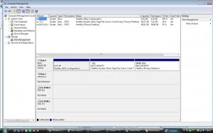

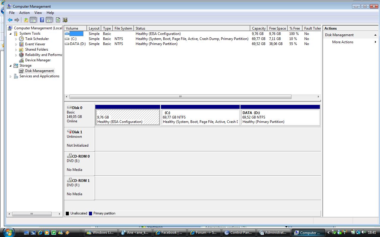

en_glad_laks Skrevet 4. januar 2010 Forfatter Skrevet 4. januar 2010 (endret) slikt du mener? kan forresten legge til at jeg prøvde på en annen data og akkurat det samme skjer. Kommer opp "new device found" og så kommer det opp "working properly" og så skjer d ingenting Endret 4. januar 2010 av en_glad_laks
en_glad_laks Skrevet 4. januar 2010 Forfatter Skrevet 4. januar 2010 Når jeg prøver å trykke på initialize disk får jeg bare "incorrect function" Inne på properties på disk 1 og på volumes står det: Disk : Disk 1 Type : Unknown Status: Not initialized Partition style : not applicable Capacity : 0 MB Unallocated Space : 0 MB Reserved space : 0 MB
Hårek Skrevet 4. januar 2010 Skrevet 4. januar 2010 Ser ikke så bra ut, nei. Mulig at disken er defekt. Men du må prøve den på en annen PC. Siste utvei er å plukke ut selve disken og koble den internt.
en_glad_laks Skrevet 4. januar 2010 Forfatter Skrevet 4. januar 2010 (endret) har prøvd på en annen pc, skjer akkurat d samme... men vil jeg ikke miste garantien om jeg åpner den og prøver den internt? disken er bare 1 måned gammel og om den er defekt er det mulig å hente ut det som ligger på disken? selve disken er ikke så viktig, men alle mine personlige bilder ligger på den Endret 4. januar 2010 av en_glad_laks
Hårek Skrevet 5. januar 2010 Skrevet 5. januar 2010 Garantien ryker nok hvis du åpner den. Det er ingen mulighet for å hente ut filer når disken ikke lar seg koble til en PC. Så da har du valget. Åpne disken med en liten mulighet for å finne bildene, eller få en ny disk på garantien. Å lagre ting på en ekstern disk uten backup er ikke lurt. Det må gå galt før eller siden.
