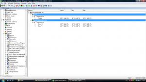

Oleleh13 Skrevet 4. januar 2010 Forfatter Skrevet 4. januar 2010 Everest Home Edition er et fint program for å måle temperaturen. Etter nedlastning, Computer, Sensor, Under Temperatures står temperaturen på både GPU og CPU. hmm, ser ikke så værst ut, kan ta en tur innom Css eller lignende i noen minutter å ser hvordan de blir da, kan også legge opp bilde så dere som kan dette ser det fort!

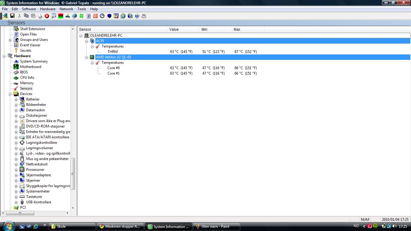

Oleleh13 Skrevet 4. januar 2010 Forfatter Skrevet 4. januar 2010 Everest Home Edition er et fint program for å måle temperaturen. Etter nedlastning, Computer, Sensor, Under Temperatures står temperaturen på både GPU og CPU. hmm, ser ikke så værst ut, kan ta en tur innom Css eller lignende i noen minutter å ser hvordan de blir da, kan også legge opp bilde så dere som kan dette ser det fort! det andre bilde, det som de viser varmest på er når jeg har starta opp spillet.. spilt 2 min..
Darkbuster Skrevet 4. januar 2010 Skrevet 4. januar 2010 Det er sikkert noen andre som greier å lese det av bedre enn meg. Jeg bruker en eldre variant (2.20.405) som er litt mer oversiktlig, men igjen kanskje ikke helt pålitelig.

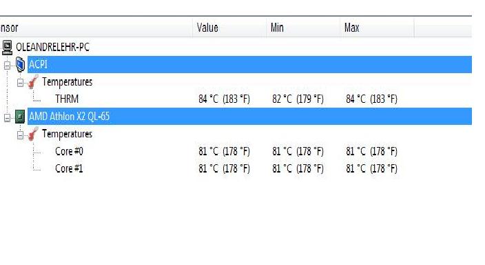

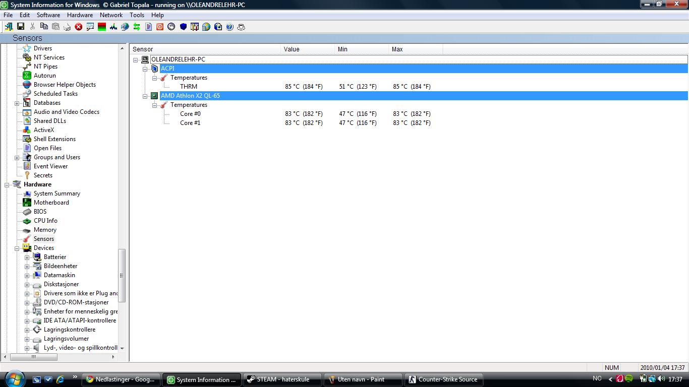

Oleleh13 Skrevet 4. januar 2010 Forfatter Skrevet 4. januar 2010 (endret) Det er sikkert noen andre som greier å lese det av bedre enn meg. Jeg bruker en eldre variant (2.20.405) som er litt mer oversiktlig, men igjen kanskje ikke helt pålitelig. Kanskje litt bedre? dette var like før jeg slo den av, å nå er den litt mindre nå som jeg slo pcen på igjenn.. Den pcen jeg sitter på nå det gjelder. fikk spille litt å plutselig så fryste det seg. Endret 4. januar 2010 av Oleleh13
