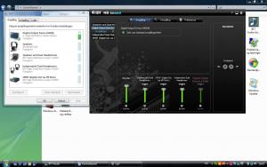

thomas880 Skrevet 28. desember 2009 Skrevet 28. desember 2009 (endret) Hei! Jeg har nå gjort et tappert forsøk på å få både lyd og bilde fra PC-en til TV-skjermen via en HDMI-kabel, uten hell. Jeg har lest mange andre emner på formuet, men finner ingen som forklarer problemet mitt. Når jeg setter i kabelen får jeg et skarpt og fint bilde, dog uteblir lyden. Jeg har tilpasset lydkortinnstillingene slik at lyden skal komme ut på Digital Output Device (HMDI). Først trodde jeg at det var kabelen som var problemet, men da jeg koblet til en annen maskin fikk jeg lyd inn på fjernsynet. Lydkortet mitt heter IDT high definition Audio CODEC. Bildet viser innstillingene på lydkortet og avspillingsenhetene i kontrollpanelet. Hva kan være problemet? Håper på svar Thomas Endret 28. desember 2009 av thomas880
TMB Skrevet 28. desember 2009 Skrevet 28. desember 2009 Hei. På mange hovedkort må du koble en kabel fra hovedkortet til skjermkortet for å få lyd via HDMI.
