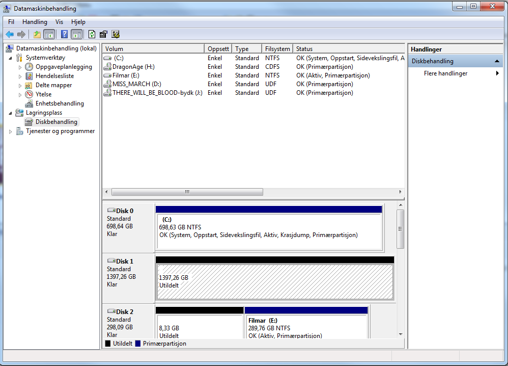

Thor - God Of Thunder Skrevet 24. desember 2009 Skrevet 24. desember 2009 (endret) Hei, har akkurat kjøpt meg denne harddisken, og har montert den i pc'en, men problemet er at den ikkje kjem opp i MIN DATAMASKIN. Kva må eg gjera? Eg skal bruke den som lagrings disk til filmer etc. Trenger hjelp så fort som mogleg. http://www.komplett.no/k/ki.aspx?sku=575190 Takk! EDIT: Den står oppført i bios Endret 24. desember 2009 av Ondskap
stich_it Skrevet 24. desember 2009 Skrevet 24. desember 2009 vis XP, høyreklikk Min datamaskin velg Behandle. i vinduet som kommer opp ser du venstre kolonne under Lagringsplass, der skal du finne Diskbehandling. ligger harddisken der? kanskje uten tildelt stasjonsbokstav? vis det, høyreklikk på HDD og velg endre Stasjonsbokstav og -baner. så er det vel å trykke legg til...
Svenni212000 Skrevet 24. desember 2009 Skrevet 24. desember 2009 (endret) Du må formatere den for å gjøre den klar til bruk, har du gjort dette? Dette gjør du ved; Høyrklikk på Min Datamaskin> Behandle> Diskbehandling. ... Og der var herren for sent ute! Endret 24. desember 2009 av Svenni212000
Thor - God Of Thunder Skrevet 24. desember 2009 Forfatter Skrevet 24. desember 2009 det ser slik ut, der ser eg at den er der, men veit ikkje korleis eg legg den til, er windows 7
Thor - God Of Thunder Skrevet 24. desember 2009 Forfatter Skrevet 24. desember 2009 Takk, løste det no =) måttte bare ta å innstalere den der som enkeltvolum, god jol!!
