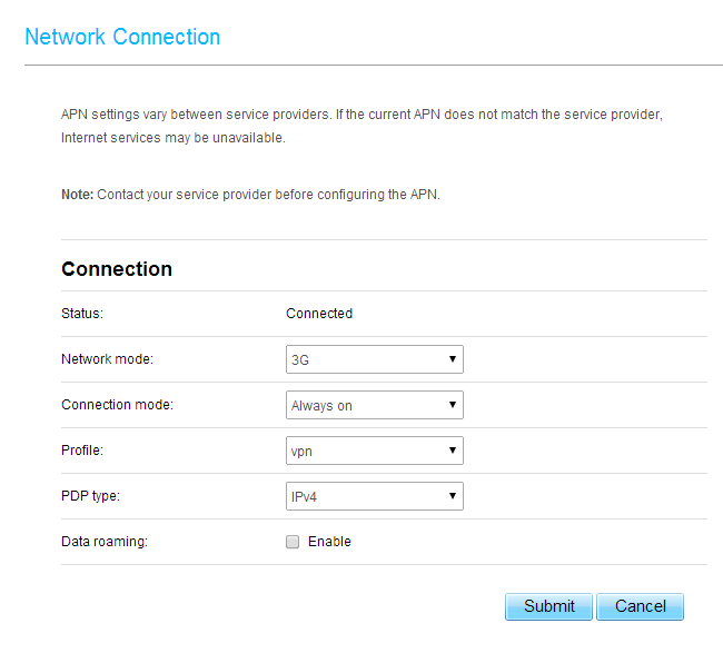

hadde samme problem som TS, fikk ikke åpnet porter fra 4g router etter litt googeling fant jeg ut at vpn.netcom.no skulle fungere brukte chess som bruker +p så jeg lagde en egen apn profil med den infoen og volla det fungerte faktisk =)
håpløst at de faktisk NAT-er mobilt internett.
