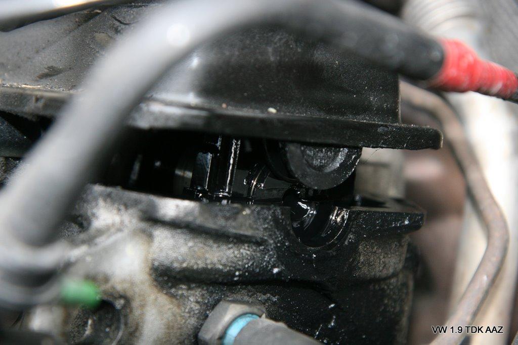

Verktøyet du beskriver benyttes til å posisjonere kamaksel og monteres på motsatt side som kamreimdrevet.
Jeg har byttet noen kamreimer på diverse VW biler og har aldri benyttet verktøyet.
Verktøyet settes inn i et ca 6 mm spor på endeflaten til kamakslingen og sørger for at sporet står parallelt med toppkanten på toppen.
Tok faktisk et bilde av dette. Måtte lette opp toppdekselet noen cm for å komme til.
