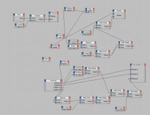

pululf Skrevet 12. desember 2009 Skrevet 12. desember 2009 Hei! Jeg har knotet rundt med Cinema 4D's Xpresso, og har klart å lage en simulator for bevegelser i verdensrommet Det er slik at de røde prikkene er små ting, og den store sirkelen er en planet. Prikkene påvirker hverandre med gravitasjonskrefter, og det samme gjør planeten. Så beveger planeten seg i nærheten av skyen med prikker, og se hva som skjer... Se filmen hos Youtube Her er systemet bak det hele. Det kan med enkelthet endres for å simulere andre scenarier.

pululf Skrevet 12. desember 2009 Forfatter Skrevet 12. desember 2009 khaffner: Takk! Aquabat: Nei, laget den fordi jeg prøver å lære meg Xpresso, og fordi jeg liker simulatorer... Og verdensrommet Egentlig prøvde jeg å lage en simulator for å simulere hvordan stjerner samlet seg i clusters, men dette ble veldig krevende av dataen, siden jeg bør ha minst 1000 stjerner for en slik simulasjon... Den du ser i videoen har bare 100 partikler (de røde prikkene)

pululf Skrevet 12. desember 2009 Forfatter Skrevet 12. desember 2009 Hmm, kan nok ikke C++ Har prøvd å lære meg programmering flere ganger, men jeg trenger noe visuelt å jobbe med, og der da er Xpresso bra. Jeg velger initialtilstanden med en såkalt "Pdraw". Med den kan jeg lage en kule med partikler inni, og selv bestemme radien til kulen, og hvor mange partikler som skal være inni.

pululf Skrevet 14. desember 2009 Forfatter Skrevet 14. desember 2009 Dvs. du fordeler dem tilfeldig innenfor en kule? Hvordan velges initialhastigheten? Om du vil lære "skikkelig" programmering, er Python en fin inngangsport De har egentlig ikke initialhastighet, men hvis jeg vil så kan jeg gi dem det. Det er flere forskjellige måter å lage partiklene på jeg kan for eksempel ha en emitter som skyter dem ut, eller jeg kan plassere dem på overflaten av et objekt, eller inne i objektet.

pululf Skrevet 15. desember 2009 Forfatter Skrevet 15. desember 2009 Har du prøvd å modelere solsystemet? Sånn at du får stabile baner osv. Det hadde vært virkelig imponerende. Det kunne jeg enkelt ha fått til. Hvis jeg fikk litt informasjon om avstander fra solen, masser og banefarter, hadde det bare vært å plotte informasjonen inn i Xpresso-arket Så kan jeg jo goså simulere hva som ville skjedd hvis en ekstrem massiv ting kom farende gjennom solsystemet.

pululf Skrevet 15. desember 2009 Forfatter Skrevet 15. desember 2009 (endret) Har du prøvd å modelere solsystemet? Sånn at du får stabile baner osv. Det hadde vært virkelig imponerende. Det kunne jeg enkelt ha fått til. Hvis jeg fikk litt informasjon om avstander fra solen, masser og banefarter, hadde det bare vært å plotte informasjonen inn i Xpresso-arket Så kan jeg jo goså simulere hva som ville skjedd hvis en ekstrem massiv ting kom farende gjennom solsystemet. wolframalpha er din venn. f.eks. Jupiter Hey, jeg går tross alt fysikk 2, så jeg trenger ikke hjelp med å finne informasjon om slikt Jeg hadde aldri klart å lage denne simulatoren uten litt fysikkkunnskaper uansett... Tror det brude vært mulig å lage en simulator for magnetfeltlinjer også.. hmmm EDIT: Driver for tiden og oppgraderer partikkelsystemet i simulatoren, slik at når to partikler kommer nærme nok hverandre, vil de gå sammen til én partikkel som har massen, farten, retningen og spinnen til de to andre partiklene. Men jeg har litt problemer, for måten jeg må gjøre det på er litt kronglete... Først drepe de to partiklene, og så rett etterpå emitte en ny partikkel mitt mellom der de to andre ble drept. Men jeg kan ikke få emitteren min til å fungere skikkelig, og det er ikke enkelt å forsinke signalet til emitteren slik at den ikke drepes sammen med de to andre partiklene. Men jeg skal få det til! Endret 15. desember 2009 av pululf
