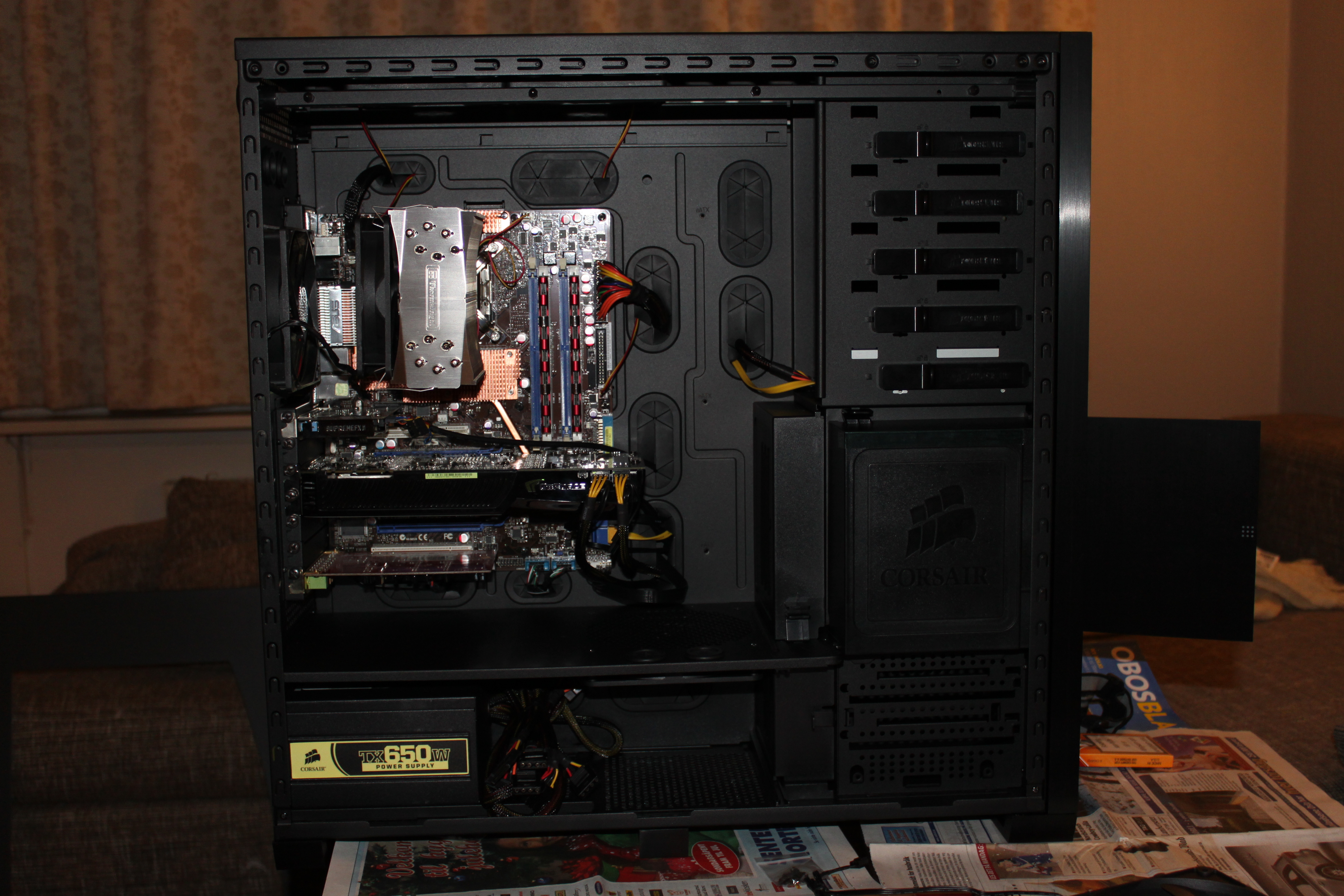

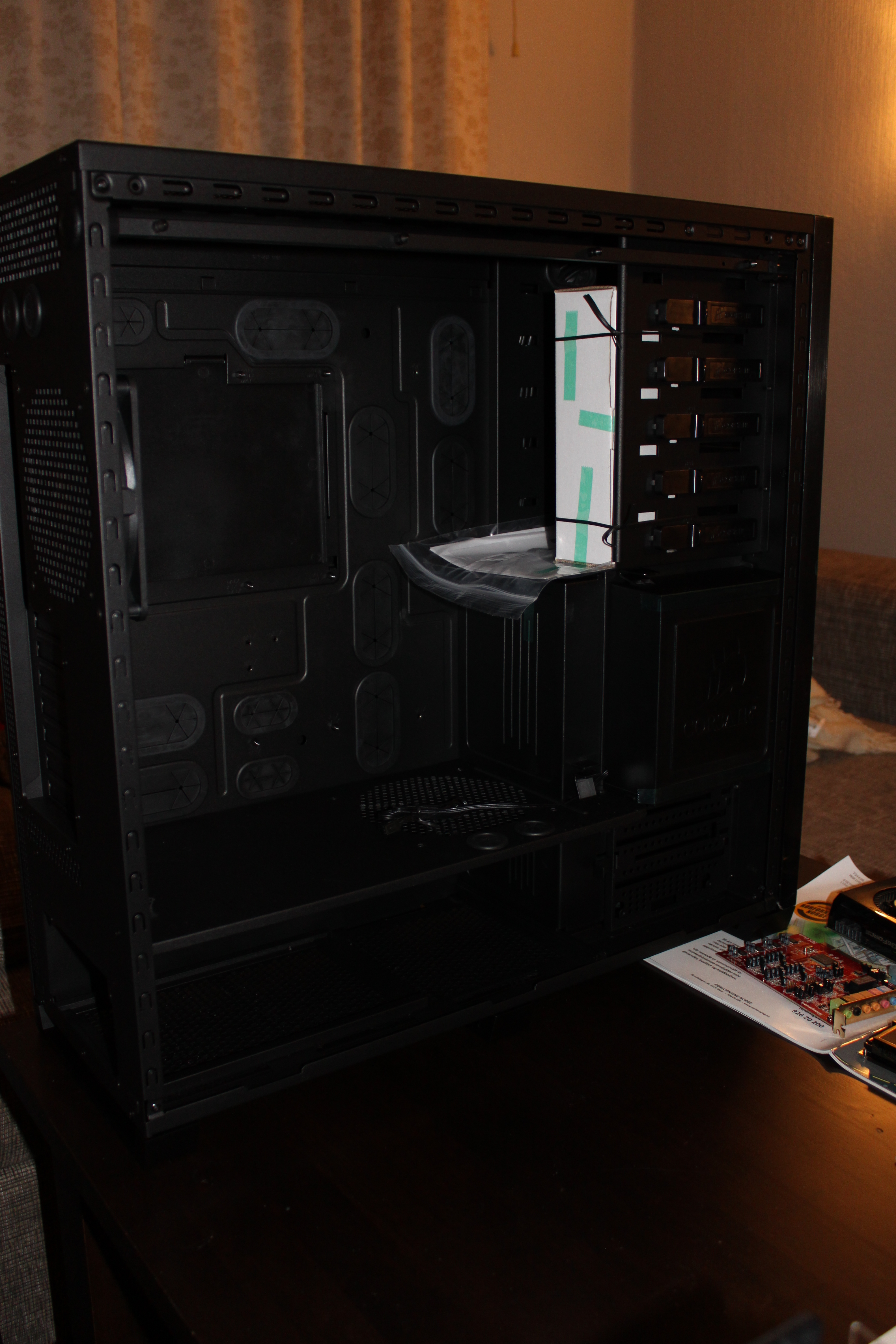

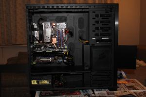

tacomodo Skrevet 9. desember 2009 Skrevet 9. desember 2009 Fikk endelig Corsair 800D fra Netshop i dag og tenkte skrive litt om installasjonen. For det første - esken er GIGANTISK. Jeg ble litt skeptisk til om jeg ville klare å få plass til den i bilen når duden lempet esken opp på skranken, men det gikk heldigvis bra. Esken er ganske stilig utvendig, men innholdet var ikke fullt så spennende. En liten quick start side inni kabinettet samt en boks med skruer, strips, en slags gummiting om du vil feste en 120mm vifte i stedet for 140mm(?) i bakkant, forlenger for 4/8 pin strøm, sata-kabler, sata-strømkabler og sånt småtteri. ALT i sort - nydelig. Kabinettet var godt polstret, med plastfilm på fronten og vindusdøra. Når man tar av filmen foran har jeg lest at det er greit å være forsiktig for det hender Corsair-logoen kommer med. Gikk ganske greit for min del. Festene til ATX-hovedkort var skrudd i allerede så det var bare å legge hovedkortet oppå og skru til. Det HERLIGE med dette kabinettet er alle hullene du kan gjemme ledningene inni. Når man bygger PC ser det somregel veldig pent ut helt til PSU-ledningene kommer frem, så blir det et helvete. Her i kan man gjemme alt bak; det er hull over alt og man har sjeldent mer enn et par cm ledning stikkende opp fra bakplate og inn til der det skal festes - nydelig! Jeg kunne skrevet side opp og side ned om de gode tingene med dette kabinettet som at harddisker festes fra fronten og at du bare trenger dytte de inn forfra, eller at 5 1/4 installasjon er tool-less, eller at det er masse ventilasjon, eller at det er solid som faen, eller at det er et stilig gjemt frontpanel for USB, firewire og audiogreier - men det som kanskje er interessant er hvilke problemer jeg møtte på. For det første - det fulgte ikke med skruer små nok til å feste SSD disk i en av de hotswap skuffene. Takk og lov hadde jeg et Lian Li kabinett stående hvor jeg hadde skruer som var haaaakket mindre. Hvem faen er det som bestemte seg for at nei, SSD-skruene skal være akkurat litt mindre enn alt det andre?? Jeg sleit ganske lenge med å få skrudd i de vanlige skruene (type PCI-slot, hovedkort-feste-skruer, osv) og prøvde tilogmed lage større hull i hotswap-skuffen for at de skulle gå gjennom før jeg fant ut at SSD-disken i seg selv måtte ha mindre skruer... Jaja Når jeg endelig fikk skrudd fast SSD-disken og skjøv den inn foran så ble den ikke oppdaget i BIOS. Om jeg skrudde ut den platen som skuffen/disken skyves inn i (på innsiden av kabinettet) og koblet den rett på disken så fungerte det. Hullene til disken på skuffen må ha vært hakket for langt unna eller noe sånt. Jeg prøvde et par forskjellige skuffer, men ingen fungerte. Først mye senere etter mye ut og inn og forsøk på å borre noen spor i skuffen så disken ville komme lenger inn, fant jeg ut at det fungerte i skuff #2. Min gamle 3,5" disk fungerte i alle skuffene forsåvidt. En annen ting er viftene. Det er kun en vifte som suger inn luft, foruten en litt rar HDD-vifte, og den sitter nederst i hovedkort-rommet av kabinettet. Den skal så suge luft inn i kabinettet via et gitter ned til bunnen av PSU-rommet. Etter litt googling og youtubing viser det seg at dette ikke er optimalt. Jeg bestemte meg forfor for å snu viften som skulle blåse ut lufte på baksiden slik at det i stedet trakk luft inn. Dette var en 140mm vifte. Problemer er at den kun hadde gjenger på den ene siden så om du skulle snu den måtte jeg fått tak i mye lengre skruer, som ikke fulgte med. Det endte opp med at jeg brukte den medfølgende gummiringen til å montere en gammel 120mm vifte jeg hadde i stedet. Nå var det ingen vifter som blåste luften ut av kabinettet så jeg fant frem to andre gamle vifter og monterte i toppen. Det er plass til tre i toppen, men jeg hadde ikke flere. Irriterende at mine gamle ikke er helt svart og jeg ser det gjennom gitteret på toppen... For å nevne noen specs til sammenligning så har jeg følgende hardware: Q9550 u/OC Thermalright ULTRA120 Extreme kjøler m/1 vifte Asus Formula Rampage 4GB RAM u/OC Nvidia 285GTX Corsair 650TX PSU Intel X25-M et par disker, lydkort og en DVD-brenner. Jeg har ikke målt annet enn idle temps enda, men i mitt gamle Lian Li PC-A05 kabinett med fullt opp av vifter hadde jeg: CPU - 49, 48, 37, 42 HDD - 47 Temperaturene var også relativt like i Coolermaster Cosmos. I Corsair 800D er de falt til: CPU - 41, 41, 35 ,35 HDD - 25 Ganske drastisk til bare å være et kabinettbytte! Selv om det kanskje høres ut som mye negativt er dette et kabinett jeg ikke hade nølt med å kjøpe igjen. Det er rett og slett det beste kabinettet jeg har hatt, og det har blitt en del forskjellig etterhvert... Er det noen spørsmål så bare spør. Jeg legger også ved et par bilder.

ballsack Skrevet 10. desember 2009 Skrevet 10. desember 2009 Festene til ATX-hovedkort var skrudd i allerede så det var bare å legge hovedkortet oppå og skru til. I mitt kabinett var det forhåndsfestet 1 stk heveskrue for mye. Mitt hovedkort har bare 9 skruehull, men Corsair hadde av en eller annen grunn montert 10 stk heveskruer. Den overflødige var helt til venstre ved slot-sporene. Avhengig av hva den hadde berørt bakpå hovedkortet, kunne den ha blitt et problem. Jeg oppdaget det heldigvis i forkant. SSD-disken monterte jeg i en av de to diskplassene nederst helt i bunnen av kabinettet. Jeg prøvde faktisk aldri SSD-disken i hot-swap brønnene. For meg er det poengløst å montere OS-disken i en hot-swap brønn, da den trengs permanent. Men mangelen på skruer til å feste SSD i hot-swap skuffene er uansett et godt poeng. Det trengs skruer med veldig lite og flatt hode. Synes ikke temperaturene var ikke så ille i utgangspunktet, men jeg monterte 3 stk 1200RPM 120mm vifter i toppen, og siden har temperaturene vært upåklagelig. Med en romtemperatur på 25 grader, idler CPU på 28-29, og på load er core temperaturene 37-38 selv etter en time. H50 med 2 vifter for push/pull hjelper nok litt.

tacomodo Skrevet 12. desember 2009 Forfatter Skrevet 12. desember 2009 Nei, på min så var den lang nok til at jeg fikk lagt den på baksiden og det hele, heldigvis. Derimot måtte jeg bruke den medfølgende skjøteledningen for 4-pins strømmen til hovedkortet.
