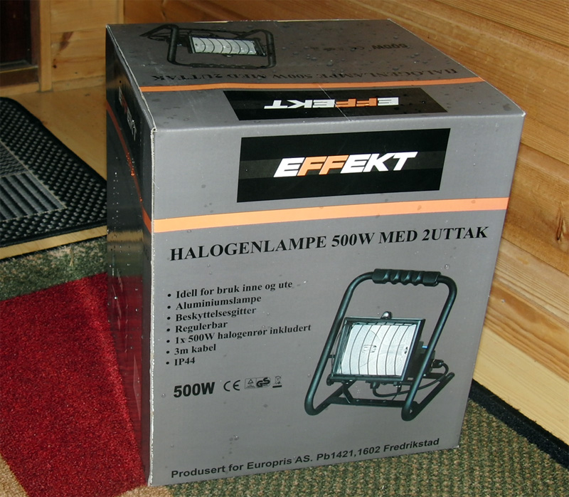

Proxor Skrevet 26. november 2009 Forfatter Skrevet 26. november 2009 Kjøpte ein slik som er vist på bilde under isted på europris til 199kr, så billi at det er verd eit forsøk, skal teste den seinare.
Proxor Skrevet 26. november 2009 Forfatter Skrevet 26. november 2009 ville bare informere om at det lyset eg hadde kjøpt (halogenlampe 500w) funker ypperligt til slowmotion innendørs:D

Prusk Skrevet 27. november 2009 Skrevet 27. november 2009 Poenget er vel at en glådetråd fortsatt er varm mellom hver spenningstopp og dermed ikke skal blinke? På samme vis som hans arbeidslampe med halogenpære ikke blinker, skal i teorien ikke en 60 W pære blinke..

bb79 Skrevet 27. november 2009 Skrevet 27. november 2009 Store halogenlys på 300 W har tykkere wolfram og er dermed tregere ved tenning og slukking. I teorien mener jeg da at disse ikke skal blinke. Det er mulig de dimmer litt mellom hoppene, men det kan ikke være mye. Glødelamper på 40 W har mye tynnere wolfram og tennes/slukkes raskere. Du kan fint se at 300 W-lyset gløder rett etter at du har slukket det, men du klarer aldri å se at 40 W-pæra gløder. CRT-monitorer bruker ikke wolfram for å avgi lys. Denne har langt høyere av/på hastighet. De fleste som har vokst opp med PC på 90-tallet vet at default 60 Hz refresh rate gir flimmer. Man må opp på 75 Hz før det blir bra. Lysrør og sparepærer bruker heller ikke wolfram. Derfor flimrer disse fordi de også er meget raske av/på. For å få en konstant lys må man vel koble en gigantisk kondensator i parallell? Hvis jeg skulle tippet på hvor lang tid det tar for de ulike lyskildene trenger for å slå fullt på og fullt av: - Glødepære 40 W: 20 ms - Glødepære 300 W: 100 ms - Lysrør/sparepære: 5 ms - CRT-skjerm: 5 ms
