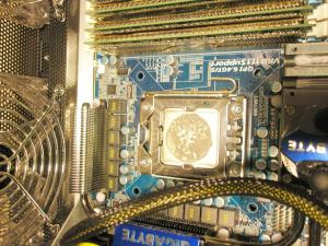

Her er et eks fra min ic7 940 hvor org-kjøler dekker dårlig.
