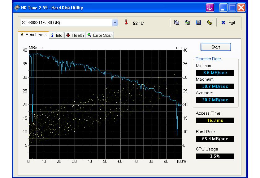

ask99 Skrevet 14. november 2009 Skrevet 14. november 2009 Trur du skal begynne å tenke på en ny hdd, STOP: 0x000000F4 (0x00000003, …………) - Diskkrasj? Men jeg syns det var litt rart at det ikke ble noe feil med diagnoseverktøyet. Prøv en HD Tune test, og post et bilde av resultatet benchmark. Er system partisjonen nesten full?
blomsty Skrevet 14. november 2009 Forfatter Skrevet 14. november 2009 (endret) Jeg har 42,9gb ledig plass på den. Her har du et bilde av resultatet benchmark. (fargene er litt blasse, etter at jeg la den inn i paint) Fikk forresten opp noe critical harddrive temperature på 55 grader som programmet varslet meg om. Tror iallefall jeg tar en backup av tinga mine, så slipper jeg å miste noe Endret 14. november 2009 av blomsty
ask99 Skrevet 15. november 2009 Skrevet 15. november 2009 (endret) Ser ut som det er en litt gammel bærbar du har, og litt høy temp på hdd, Har du renset den for støv noen ganger, med trykkluft på boks, skrudd opp de deksler du kan, og blåst ren for støv. Du fikk omtrent samme benchmark resultat som min usb stick , men hvis du har en gammel IDE 5400 rpm disk, så er jeg ikke sikker på hvor bra resultat man får. Min gamle IDE 7200 rpm disk, starter på 68 MB/s. Edit, klippet ut i fra WD sine 2.5" disker: Operating -0° C to 60° C Non-operating -40° C to 70° C Endret 15. november 2009 av ask99
