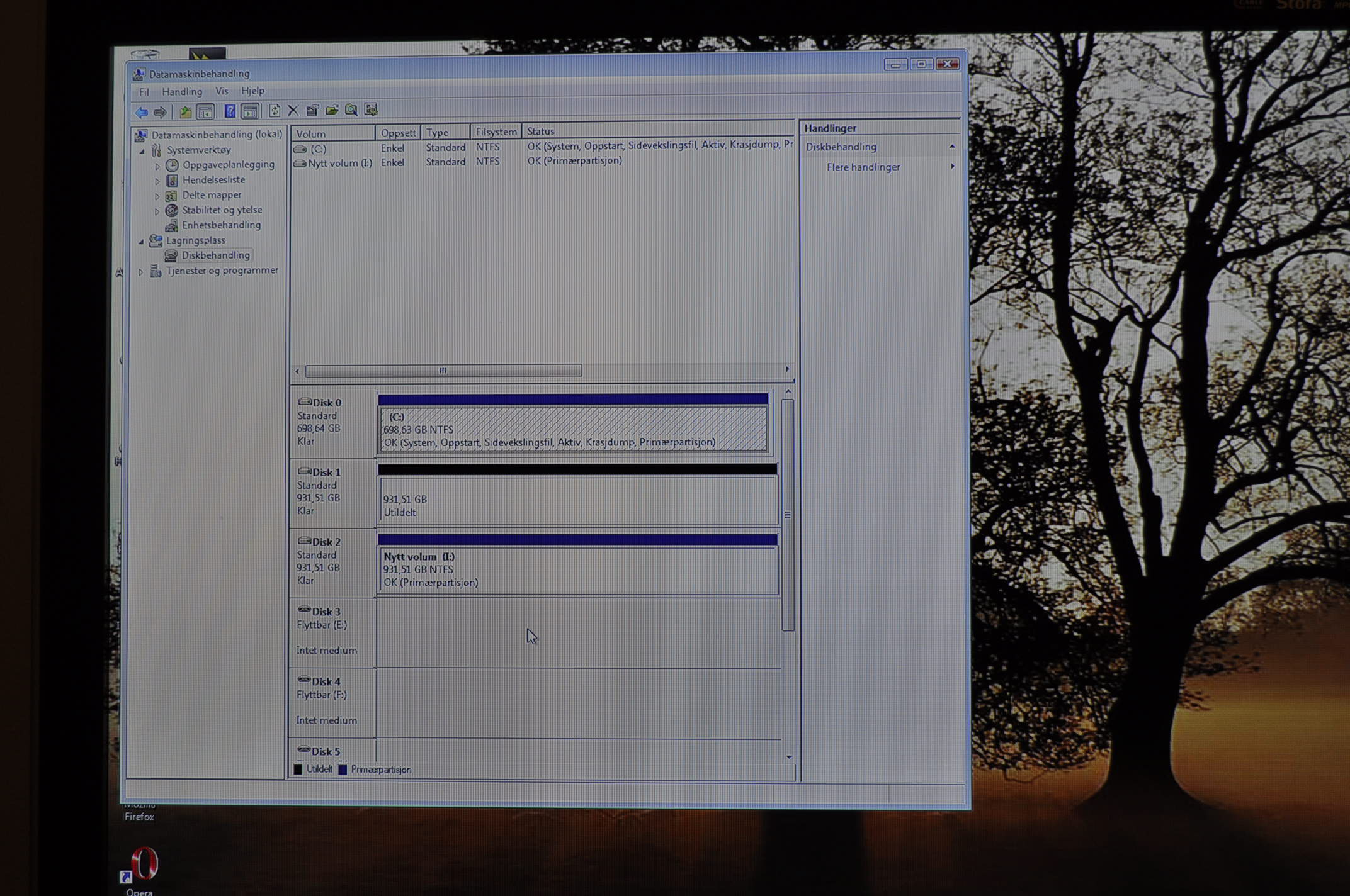

hean Skrevet 3. november 2009 Skrevet 3. november 2009 Har ett lite problem med harddisken min og lurer på om noen kan hjelpe meg. Har montert en brukt harddisk i en PC, problemet er at jeg finner den ikke men den dukker opp i Datamaskinbehandlingen. Så her er hva jeg har gjort: Fant ikke disken men oppdaget i Datamaskinbehandlingen at jeg kunne høyreklikke og konvertere disken til "standard" noe men at alt på disken da ville gå tapt. Suste derfor inne n Linux CD og overførte alt viktig på disken til de andre diskene. Deretter høyretrykket jeg på disken i datamaskinbehandlingen og konverterte men ingenting skjedde. Disken virker men vil ikke komme opp på min datamaskin. Den ble demontert fra en maskin med Vista og montert i en maskin med 7 om det har noe å si. Se gjerne på bildet, den umulige disken er den midterste med svart stripe.
Hårek Skrevet 3. november 2009 Skrevet 3. november 2009 Det eneste som mangler er at du må lage en partisjon. Høyreklikk der det står 'Utildelt'.
hean Skrevet 3. november 2009 Forfatter Skrevet 3. november 2009 Det eneste som mangler er at du må lage en partisjon. Høyreklikk der det står 'Utildelt'. Takker... valgte noe "legg til nytt volum" eller noe og nå formaterer den så jeg tror det ordner seg. Spørsmålet mitt er at hvorfor må jeg gjøre slik med en disk som har putret å gått i lang tid i en annen PC?
Hårek Skrevet 3. november 2009 Skrevet 3. november 2009 Beskrivelsen av 'konvertere til Standard' tyder på at du hadde en Dynamisk disk. Da du gjorde det forsvant alt, og du må lage ny partisjon. Hvorfor hadde du Dynamisk i utgangspunktet? Muligens fordi du ba om det uten å vite hva du gjorde da disken ble initialisert første gang. Dynamiske disker kan flyttes, forutsatt at OS støtter det. Men da må den importeres.
