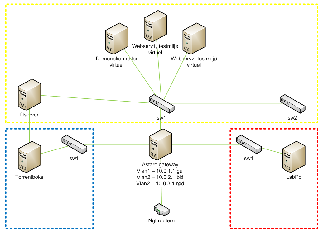

cruzader Skrevet 30. oktober 2009 Skrevet 30. oktober 2009 jeg bruker en virtuelmaskin med astaro gateway på for deling av mitt nett, så har jeg delt 15/1 linjen med 10/0.2 til torrentboksen og 5/0.8 til surfing for familien. jeg gjorde det for og kunne la torrentboksen stå på "maks" uten og påvirke pingen vi får på spill etc, men ville funket utmerket til ditt formål også.
nebrewfoz Skrevet 30. oktober 2009 Skrevet 30. oktober 2009 (endret) ... 10/0.2 til torrentboksen ... Leecher ... edit: Men skriv gjerne litt mer om hvordan du bruker Astaro til dette. Plasserer du Astaro "mellom" lokalnettet og routeren på en virtuell måte, da? (Slik at Astaro blir Gateway sett fra PC'ene?) Har hatt en Astaro VM liggende klar i et par års tid uten at noe har kommet ut av det - ennå. Endret 30. oktober 2009 av nebrewfoz

cruzader Skrevet 30. oktober 2009 Skrevet 30. oktober 2009 (endret) edit: Men skriv gjerne litt mer om hvordan du bruker Astaro til dette. Plasserer du Astaro "mellom" lokalnettet og routeren på en virtuell måte, da? (Slik at Astaro blir Gateway sett fra PC'ene?) Har hatt en Astaro VM liggende klar i et par års tid uten at noe har kommet ut av det - ennå. enkel skisse over hjemmenettverket med astaro for gateway. alle klientene kablet og trådløst er koblet til switch2. sw1 - cisco 3550-12g port 1-3 vlan1, port 4-6 vlan2, port 7-12 vlan3. sw2 - cisco 3500-24 har alle de virtuelle kjørende på en beskjeden vmware boks med quad 2,4xeon 8gb ddr2 4x160gb raid10 Endret 30. oktober 2009 av cruzader
