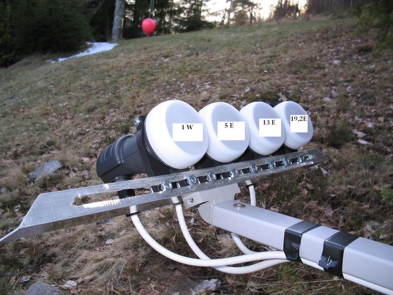

Froskenfrode Skrevet 1. november 2009 Forfatter Skrevet 1. november 2009 Men venstre når man står bak parabolen, eller foran? EDIT: Hvorfor har du 2hodet LNB egentlig? Bare monterte det for 2 år siden når jeg monterte parabol for første gang,siden har det vært sånn. Og min samboer er fra Latvia og hun ønsker jo så mange øst europesiske kanaler som mulig :!: Gud vite hva de mente med om det var foran eller bak de mente da de sa dette???
Froskenfrode Skrevet 2. november 2009 Forfatter Skrevet 2. november 2009 Wow saken er løst,nå har jeg signaler i begge rom,siden jeg har sirrius på høyre side,da må jeg jo ha en annen satelitt enn thor på det andre hodet???? Har forresten aldri brukt noen satbiper når jeg har montert parabolen. Og hvordan stiller jeg parabolen enklest slik den står nå til å ta inn thor og sirrius og ikke sirrius og den satelitten jeg har nå???

Froskenfrode Skrevet 24. mars 2010 Forfatter Skrevet 24. mars 2010 Hvordan gjekk deg med deg? Fant du ut hvilken satelitt du har i tillegg til Sirius? Holder på med samme problem,dvs få signaler på 2 forskjelige Viasat tunere. Nei jeg ga opp,sa lenge jeg hadde de jeg trengte ladde jeg det bli med det. Skal snart starte på et nytt prosjekt,nemelig å koble opp 4 hoder,men må kanskje ha en større parabol til det vel??,har standard viasat parabol!
KVTL Skrevet 24. mars 2010 Skrevet 24. mars 2010 Har du raven parabol så trenger du bare en ny mater, det samme gjelder for flere andre paraboler.
