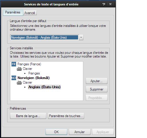

Foxtrot Skrevet 28. oktober 2009 Skrevet 28. oktober 2009 Har installert Unatteded Windows XP på fransk på en laptop med norsk tastatur. Problemet er at XP'n har valget for norsk språk men den er for engelsk tastatur. Er det mulig å finne og kopiere norsk tastatur fra en norsk Win XP over til den franske XP'n. Har prøvd å google meg fram til en løsning uten hell. Har jeg ikke forklart meg godt nok så bare spør meg om en bedre forklaring.
Hårek Skrevet 28. oktober 2009 Skrevet 28. oktober 2009 Det skal jo bare være å velge "Ajouter" knappen, får du ikke Norsk i den lista som kommer opp? http://www.uwec.edu/Help/WinXP/lang-layout.htm
Foxtrot Skrevet 28. oktober 2009 Forfatter Skrevet 28. oktober 2009 (endret) Det skal jo bare være å velge "Ajouter" knappen, får du ikke Norsk i den lista som kommer opp?http://www.uwec.edu/Help/WinXP/lang-layout.htm Som du kan se på bildet så fant jeg Norvégien (Bokmål). Under står det Clavier(tastatur): Anglais (États Unis). (Engelsk(USA)) Altså så har de skippet norsk tastatur for det norske språket. Istedet så har de valgt engelsk tastatur for det norske språket. Det jeg ønsker å gjøre er å endre endre engelsk tastatur til norsk tastatur. Da vil det kunne stå: Norvégien (Bokmål). Clavier: Norvégien Endret 28. oktober 2009 av Foxtrot

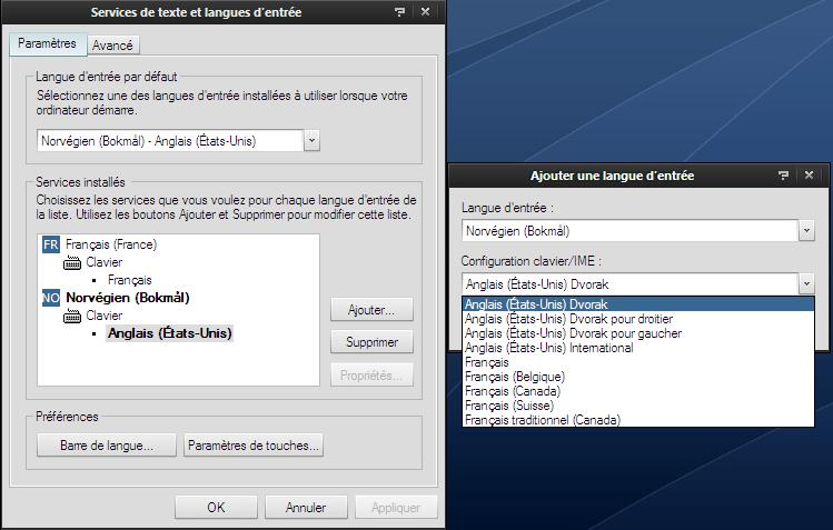

Foxtrot Skrevet 29. oktober 2009 Forfatter Skrevet 29. oktober 2009 Hvis du ser på den linken jeg la ved: På bilde 2 trykker man på "Add", så dukker bilde 3 opp. Der kan man selv velge keyboard layout. Du står altså fritt til å velge hvilken kombinasjon du vil av språk og tastaur. Har prøvd igjen nå. Det finnes bare to språk under tastatur. Det er engelsk og fransk. Se vedlegg. Spørsmålet er hva kan jeg gjøre for å legge til norsk? Kan jeg overføre filer fra en annen XP?
Hårek Skrevet 29. oktober 2009 Skrevet 29. oktober 2009 Antar det. Se C:\WINDOWS\system32, der finner du masse kbdxx.dll filer. Jeg har 84 av dem. kbdno.dll er antagelig den du trenger. Kan også lastes ned fra nett. http://www.easydesksoftware.com/keyboard.htm
Foxtrot Skrevet 29. oktober 2009 Forfatter Skrevet 29. oktober 2009 Antar det. Se C:\WINDOWS\system32, der finner du masse kbdxx.dll filer. Jeg har 84 av dem. kbdno.dll er antagelig den du trenger. Kan også lastes ned fra nett. http://www.easydesksoftware.com/keyboard.htm Takker og bukker for hjelpen Hårek :-)
