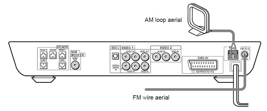

siNch Skrevet 29. oktober 2009 Forfatter Skrevet 29. oktober 2009 Anlegget heter Sony DAV-SC8 og er et komplett masseprodusert dvd-anlegg slik at forsterkeren sitter inne i DVD spilleren, eller den er vel så og si forsterkeren. Vedlagt er bilde av inngangene på hjemmekinoanlegget! Jeg har fundert litt og funnet ut at de fleste bluerayspillere har optisk utgang. Det er faktisk en optisk inngang på dvd-anlegget mitt, så da skal det jo være mulig å bare kjøpe bluerayspilleren og en optisk lydkabel? Denne gir vel også digtale signaler slik at det er mulig å få spilt 5.1 sporet som det skal spilles? Eller tar jeg helt feil nå?
bIsk0p Skrevet 29. oktober 2009 Skrevet 29. oktober 2009 Du kan bruke både optisk og analoge signaler her. Optisk er selvfølgelig det beste
siNch Skrevet 29. oktober 2009 Forfatter Skrevet 29. oktober 2009 (endret) Var en tur på HiFi senteret for å høre med de. Det var jo ikke mye hjelp. Kjøp en reciever eller forsterker osv. Da koster det jo dobbelt så mye som nødvendig. Selvfølgelig er dette eneste alternativ om 5.1 sporet spilles i stereo ved en overføring til DVD-anlegget. Jeg vil jo gjerne ha krystallklar lyd i riktig format og det burde jeg vel få om man bruker en optisk lydkabel? Da blir det vel digital overføring av alle kanaler? Eller hür? Endret 29. oktober 2009 av siNch
bIsk0p Skrevet 29. oktober 2009 Skrevet 29. oktober 2009 Som sagt, en optisk kabel fører signalet digitalt og ja. Det kommer i 5.1 hvis det går ut i det
