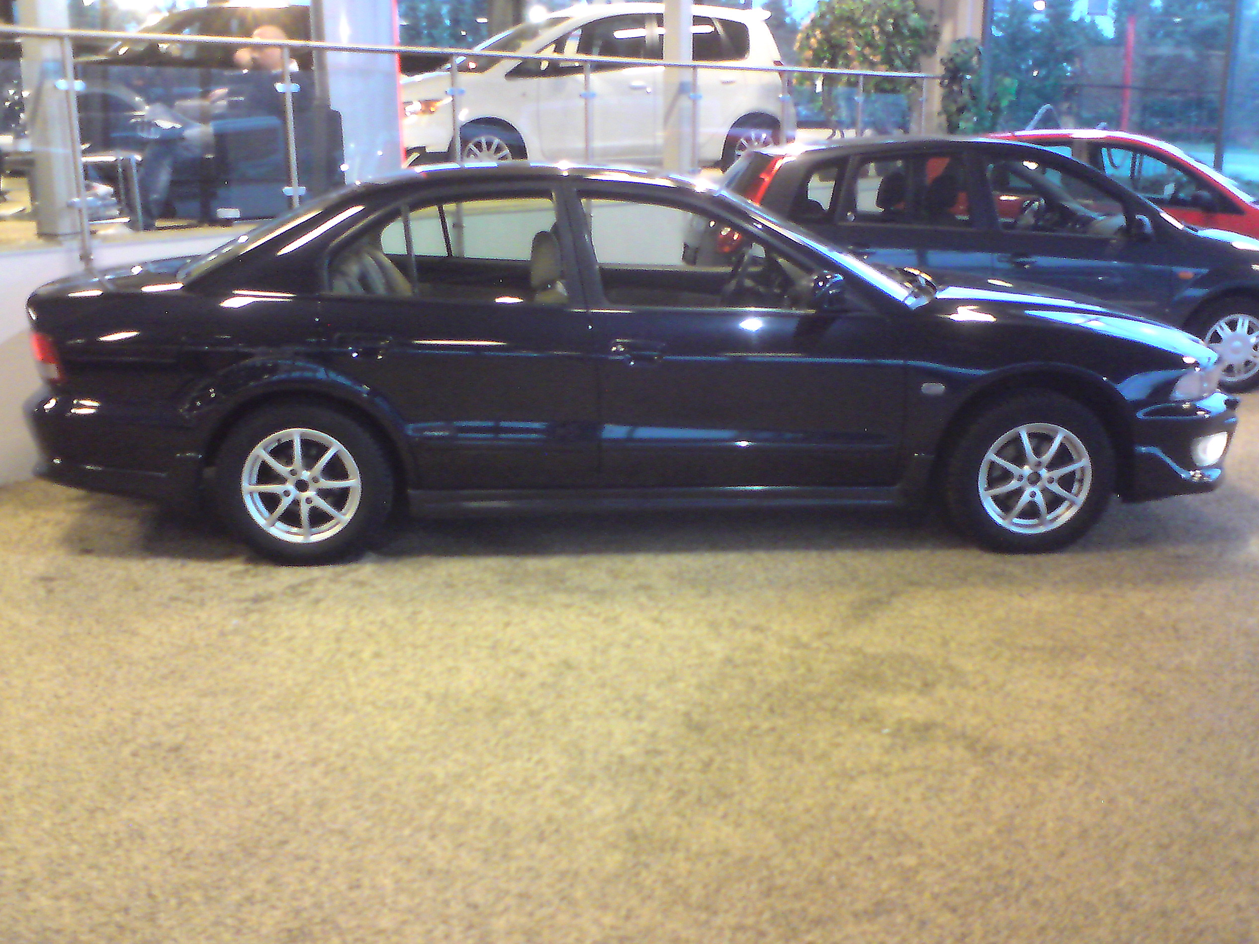

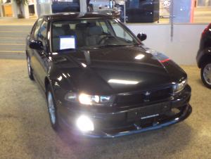

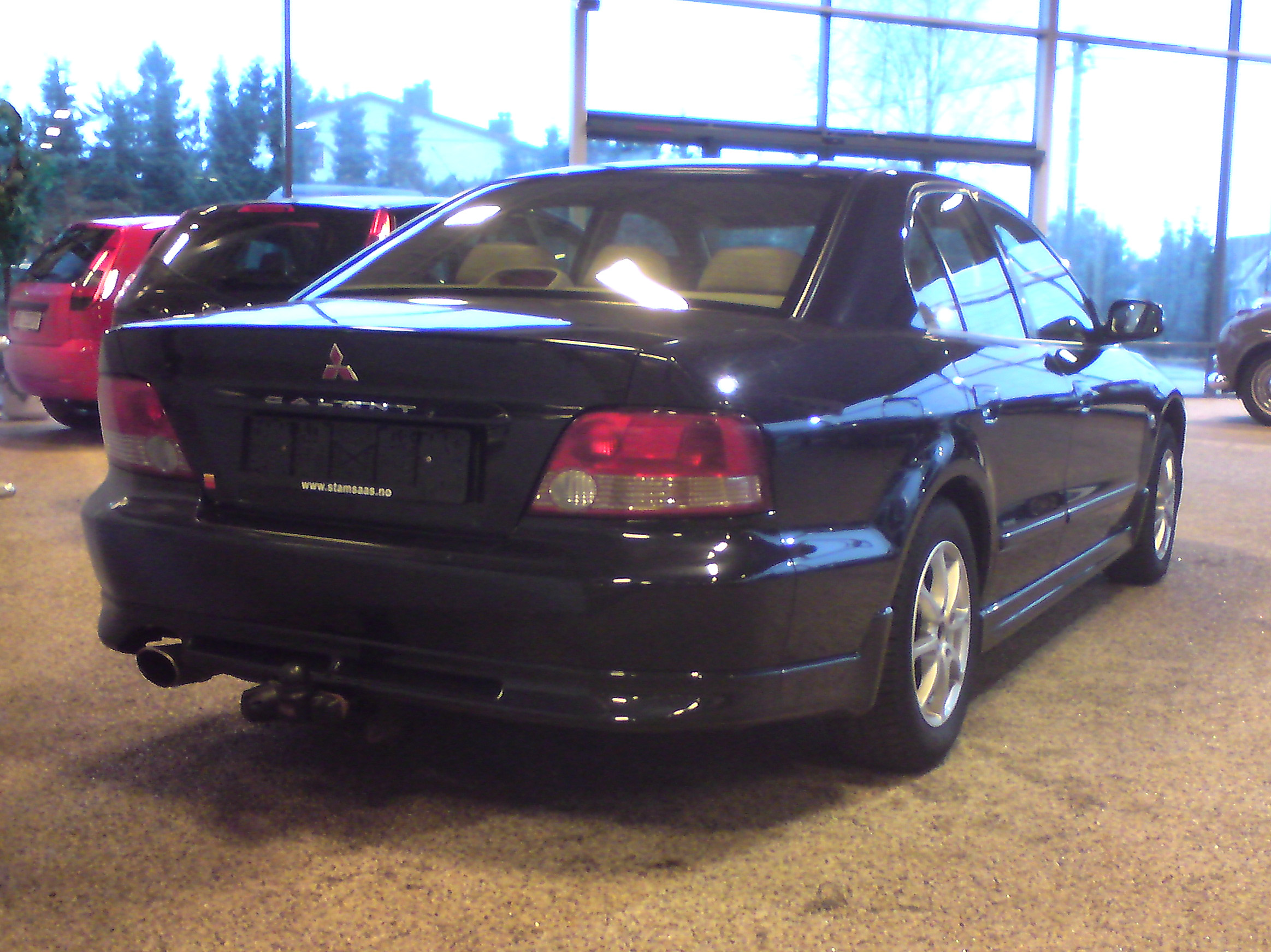

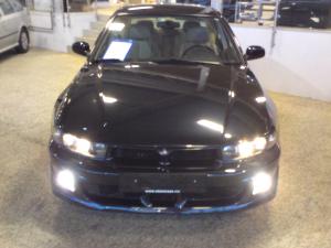

Carisma'03 Skrevet 13. november 2009 Forfatter Skrevet 13. november 2009 (endret) Har kjøpt 4-kanals alpine forsterker (brukt) og montert det opp så nå er nok jeg ferdig med innkjøp for en stund, blir vel bare evt. å kjøpe ny og bedre monoblokk etterhvert men forløpig er jeg fornøyd. Men nå skal jeg ganske sikkert bytte bil, og i den tror jeg at jeg dropper 6x9-høytalere i hattehylla, for da må jeg skjære, osv. og det blir ikke fint. Bilder (tatt da jeg så på bilen): Endret 24. november 2009 av Carisma_ftw
Pluggen Skrevet 24. november 2009 Skrevet 24. november 2009 Eneste minus må være at det ikke er stasjonsvogn Liker den bedre, og for min del hadde det vært mest praktisk med tanke på barnevogn og slikt.. Men, nå som dritten er slengt, så vil jeg si det er en veldig tøff bil med sjokktøff front!
Carisma'03 Skrevet 24. november 2009 Forfatter Skrevet 24. november 2009 Ja jeg ser den, det med stasjonsvogn har jeg tenkt på. Men fant ut at jeg tror sedan kler meg bedre. Synes den ser like bra ut, men sedan er mer gutt-rundt-20års bil. Ræva på sedan er veldig fin, men stv. ser mektigere ut. Eneste jeg må ha plass til er to forsterkere og en 12" basskasse i bagasjerommet Falt for bilen må jeg si
