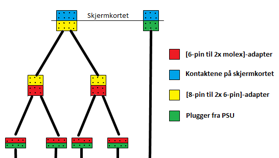

haakonmt Skrevet 25. oktober 2009 Skrevet 25. oktober 2009 (endret) Jeg har nettopp kjøpt meg nytt skjermkort, et ASUS EAH4890, men hver gang jeg prøver å kjøre et spill fryser pcen. Noen ganger kan jeg spille litt før den fryser, men den fryser alltid, og før den fryser syns jeg også FPS er lavere enn den burde være. Kan dette være fordi kortet får for lite strøm? Strømforsyningen er en Apevia Chameleon 550w, som i og for seg burde holde, men jeg vet ikke om kvaliteten er den beste på disse. I tillegg kommer den bare med én 6-pins og én 8-pins kontakt, hvorav sistnevnte sitter i hovedkortet. Derfor har jeg måttet ty til visse suspekte løsninger når det kommer til adaptere o.l. Det var såpass avansert at jeg ikke klarte å forklare det med ord, så jeg forsøker med en tegning Endret 25. oktober 2009 av haakonmt
Smirnoff Skrevet 26. oktober 2009 Skrevet 26. oktober 2009 Apevias strømforsyninger har alltid vært av tvilsom kvalitet. Tror sjelden jeg har sett en (skikkelig) test der de ikke får seg en rett høyre og går nedenom og hjem. Eksempel De merker som oftest strømforsyningene sine med høyere effekt enn det de klarer å levere i praksis.
haakonmt Skrevet 26. oktober 2009 Forfatter Skrevet 26. oktober 2009 Takk for svar! Var vel det jeg trodde, da blir det ny på meg Er denne noe tess? HW likte den iallfall!
