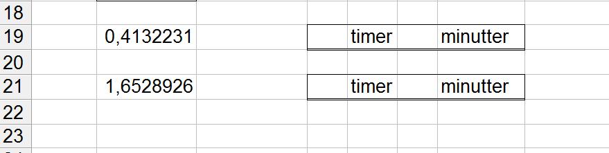

Har et regneark i Excel hvor jeg får svaret ut i time (eller minutter når jeg * med 60).
Jeg kunne tenkt meg dette svaret omregnet til timer og minutter. Hvordan gjøres det?
På bildet ser dere at jeg har fått et svar på 1, 6528926 time. Dette kunne jeg tenkt meg over i en ny boks som viser 1 time 39 minutt (avrundet). Hvordan gjøres det?
Takk på forhånd.
=TID(;B19*60;)
=TID(;B21*60;)
tipper jeg skal funke
Grei den (og takk), men hvis svaret blir 25,5 timer blir dette omregnet til 01:30. Jeg må ha en formel som regner ut fra 0,0001 time til uendelig antall timer.

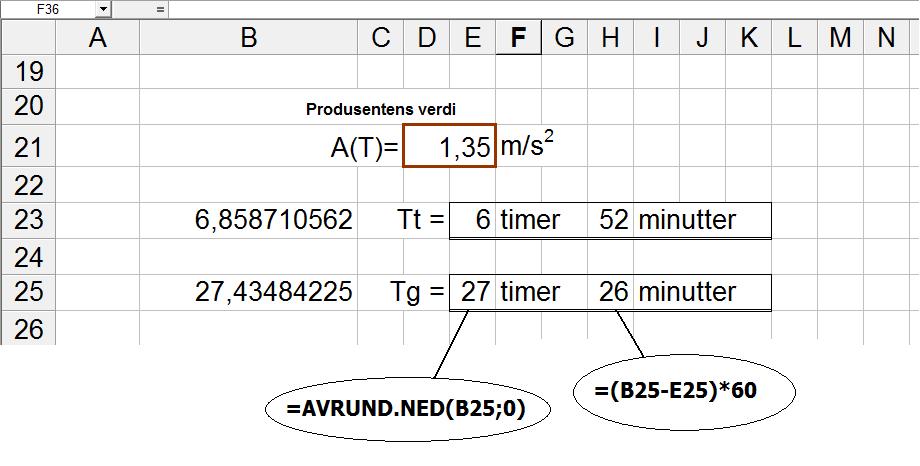

Takk for hjelpen til de som prøvde.
Jeg fant min egen måte å gjøre det på. Om det er den lestteste måten er ikke sikkert, men det fungerer for meg.
