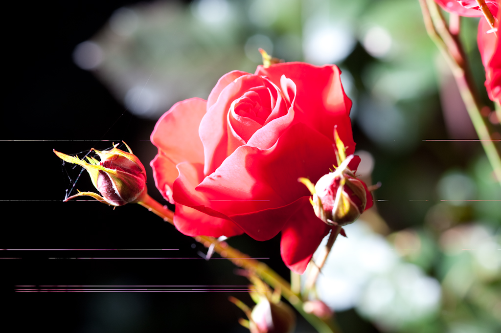

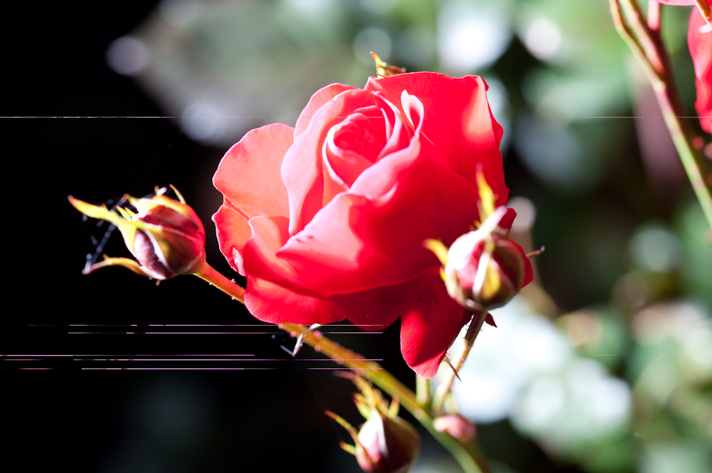

Merkelig nok har kamera i det siste begynt å genere denne type bilder også - så undres om det er noe sammenheng?

Vel, etter de to bildene vil jeg anta at kameraet må inn for rep uansett? Og da kan de jo se på det andre problemet samtidig.

Men hva betyr de stripene egentlig?
Tilfeldigvis har de begynt å komme samtidig som minnekortene dør som fluer - så undres om overføring mellom kamera og kort skaper korrupsjon e.l.?

Jeg har en stygg følelse på at kameraet mitt gjør dette - men mer bekymrer stripene meg. Kan vel ikke være sensorfeil?

Stripene på bildene er pga bit-feil. Skjer om man prøver å overføre JPEG via nett med pakketap også over protokoller som ikke har støtte for å fange korrupt/tap av data.

For det første så er dine striper horisontale istedet for vertikale og for det andre er karakteristikken helt annerledes enn ubalanserte utlesningkanaler som noen D200 var plaget med.
