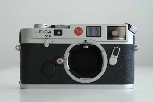

Kameraet jeg så langt har sett meg ut er Leica M6. Tanken er å bruke det som et "allround" kamera både til hverdag og turer til storbyer, fjell og natur. M6 virker som et relativ kompakt alternativ.
Er det noen her som har noen tanker om denne modellen, og om hvor mye jeg må spare opp for å få råd til dette? Tør nok ikke å kjøpe på ebay, er det vanskelig å få tak i M6 i Norge til en fornuftig pris?

Jeg vil anbefale deg å skaffe M6 TTL, så får du innebygd lysmåler. Det kan være en fordel. Går du får M7 får du også mulighet for blenderprioritet.
Feil. Alle M6 har lysmåler.
En M6 bør koste deg fra 6000 kroner og oppover, alt etter alder og tilstand. For å si det slik: Jeg anser det som mer fornuftig å legge en ekstra tusenlapp i potten, enn å lete rundt etter et slitt kamerahus med ukjent servicehistorikk og 15 på loftet til noens onkel/bestefar. Finnes liten grunn til å gå utenlands for å få tak i dette, prisene er helt OK i Norge.
Når det gjelder optikk så er det vanskelig å trå feil. Jeg har selv brukt Zeiss, Voigtländer og Konica M-Hexanon i tillegg til Leica, og har aldri støtt på et objektiv som er dårlig.
For de fleste er det naturlig å starte med et 35mm- eller 50mm-objektiv. Brennvidden er altså det første du bør tenke på. Så har du lysstyrken: Holder med f/2, eller skal du ha raskere? Hvor kompakt vil du ha det?
Men for å ta utgangspunkt i noe standard, så vil en 50mm Summicron koste deg fra 3000 og oppover, alt etter alder og tilstand. Legg på et par tusenlapper dersom du ønsker en 35mm.
50mm/35mm fra Voigtländer får du fint tak i fra 1500 og oppover.
For 50mm ville jeg personlig gått for Zeiss sin 50mm Planar f/2: 3000 kroner brukt i Norge, og minst like bra som Leica.
Så, dersom du klarer å spare i hop 8-10 000 kroner, så er du igang.
Og du har HELT rett i at det kan bli dyrt, men det er det stort sett forfengeligheten din som avgjør.

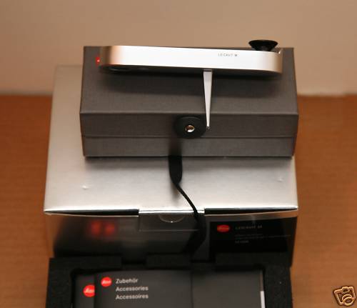

ps. Greide ikke å motstå fristelsen til denne: Mint M6 (uten TTL) Kr. 6700
+ Denne: LEICAVIT M SILVER MANUAL RAPID FILM WINDER
Johs
