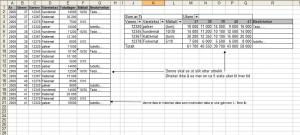

Icaro2 Skrevet 8. oktober 2009 Forfatter Skrevet 8. oktober 2009 Ok, takk alikevel men for andre som ser en løsning tar jeg gjerne imot noe innspill Det er ikke lett å forklare dette så jeg laster opp et bilde for å vise eksempel data som skal vises. Det som er litt frustrerende er at jeg kan hente inn data ved hjelp av sql fra andre kilder inn i excel men å søke på samme måte i samme excel fil ser verre ut. Hadde da jeg startet en tanke om at kanskje microsoft hadde gjort det like aktuelt å søke innad i en excel fil på samme måte som jeg hadde brukt en ekstern excel fil med ADO og Select from kolonne A->d WHERE kolonne A = uke 39, uke 40 men så enkelt var det ikke desverre eller har jeg ikke sett muligheten her men resultatet skal til slutt vises i en pivot som ekseplet i bildet
Harald Staff Skrevet 9. oktober 2009 Skrevet 9. oktober 2009 Mulig D-funksjonene kan hjelpe deg her: http://erlandsendata.no/?p=2271 HTH. Beste hilsen Harald
