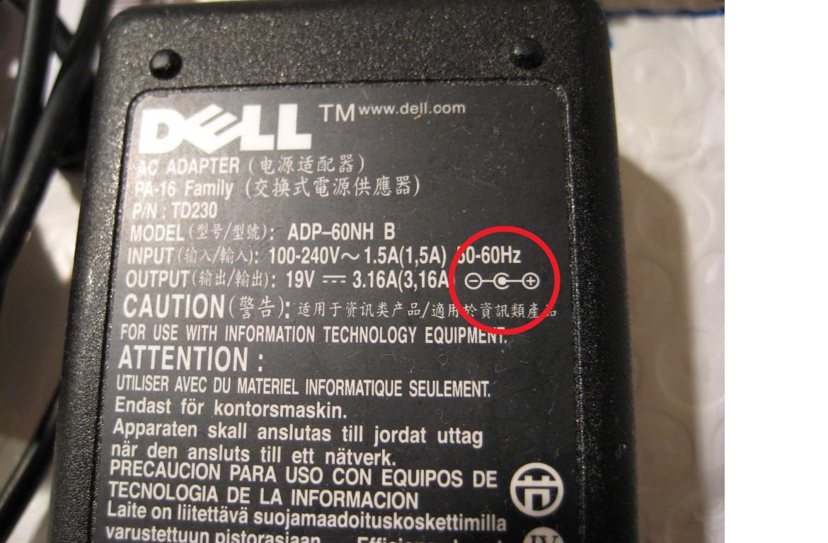

For å finne ut polariteten på det gamle adapteret står det ofte et symbol på enten adapteret eller på maskinen, det kan se ut som dette:
Her ser man at senterplugg på adapteret er pluss, +.
Dette er vanlig på mange maskiner.
Så må man finne volt og ampere, ser man på bildet står det "output 19V 3.16A"
Altså spenningen ut er 19V, og det gir maks 3.16A ut i strømstyrke.
På noen adaptere vil det gjerne stå effekten i Watt, feks 75W, da kan den nye laderen gi mere uten noe problem, feks 90W eller 120W men ikke så mye mindre, da dette vil gå ut over lading av batteri.
